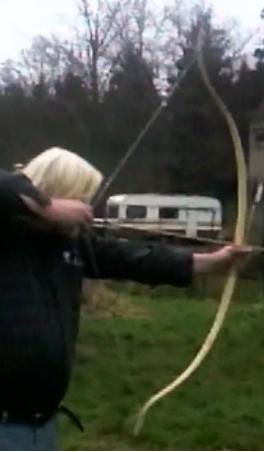

So Leutchen, die letztens gezeigten Burgunderbögen und der "alte Pogen" sowie die Bilder im Stuttgarter Psalter und anderswo haben mir ja nun keine Ruhe gelassen.
Geht Esche mit leicht arbeitenden Recurves, kurz, stark , asymmetrisch, einseitigen Sehnenkerben?
Und wozu sind die "langen Ohren"?
klick
Es geht, 50#@~28", die "langen Ohren erleichtern das Spannen, wenn man eine zuziehende Schlinge hat, sehr.
Und Olliver Twist heißt er, weil er sich im oberen WA kurz vor dem "Recurve so dreht, das die Sehne ganz am Rand verlaufen muß. Die restlichen Bilder gibts später

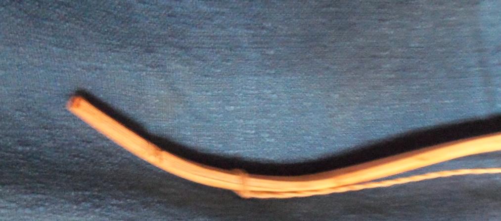

Es fehlen ja noch die obligaten Bilder:
Sehnenlage
Sehnenlage
Tip unten
Tip unten

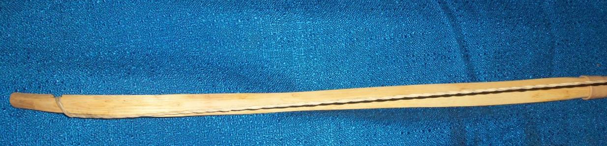

Sehnenlage am owa
Sehnenlage am owa

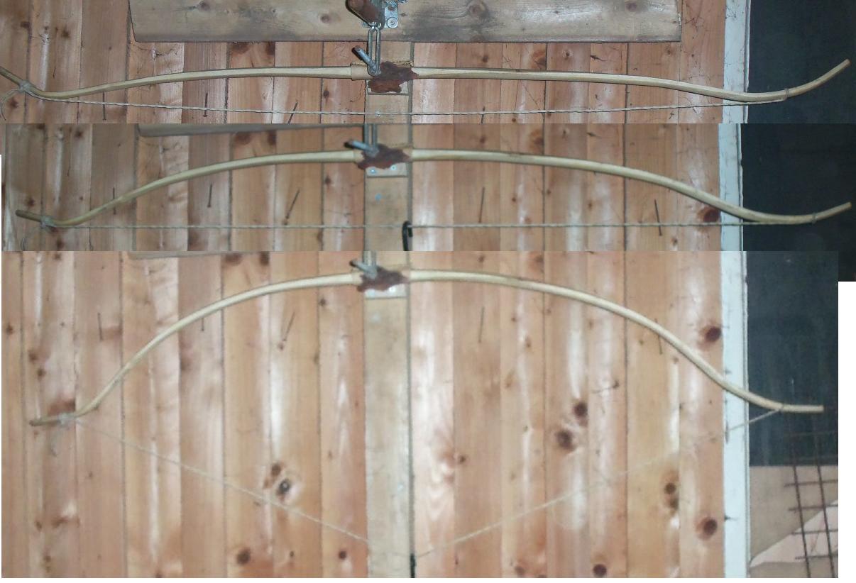

Am Tillerbaum
Am Tillerbaum
Wie oben schon geschrieben, hatte der Stave Drehwuchs im letzten Teil und prompt kippte der obere Recurve.
Geschossen ist er doch recht zügig unterwegs, oder wie Haithabu sagte, giftig
