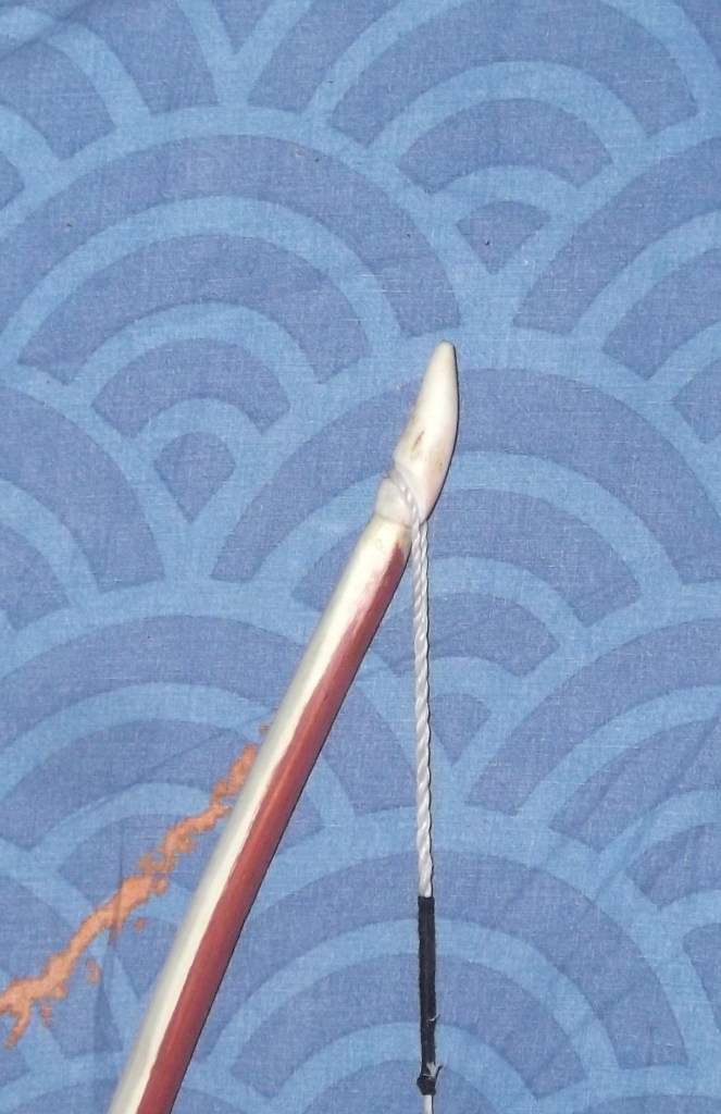

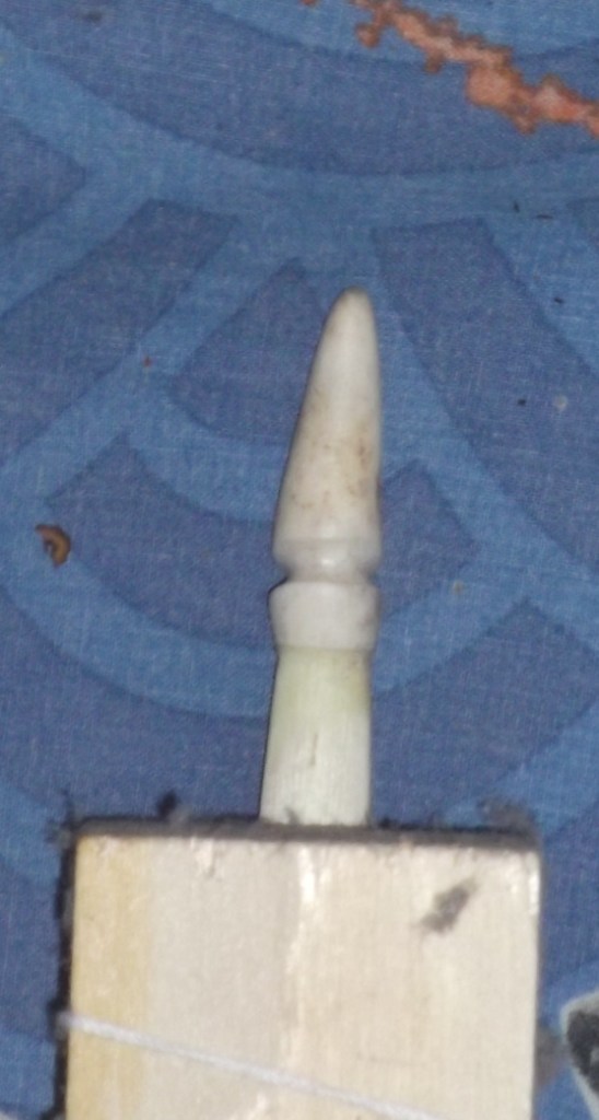

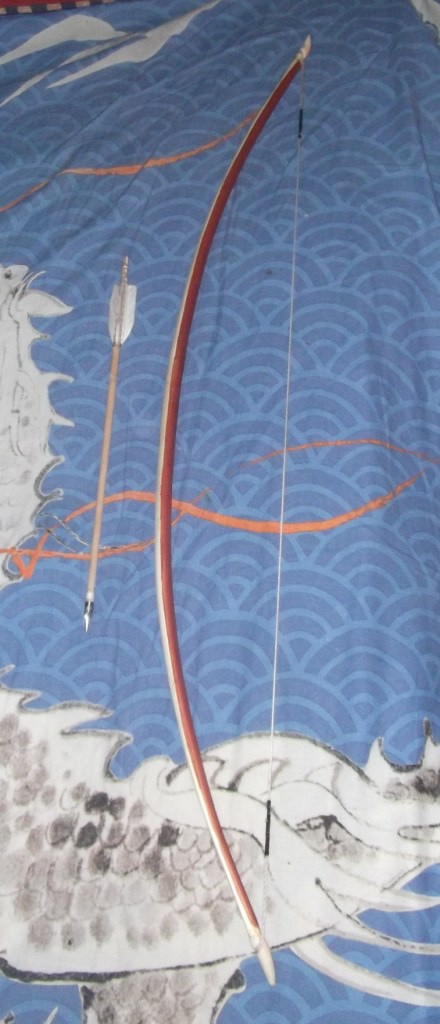

Beitrag von eddytwobows »
So, hier mal ein Mini-Elb, übriggeblieben aus dem Sappling Pfeilbau... 2cm Durchmesser war mir einfach viel zu viel zum runterschleifen... ;) :D
Mini-Elb "Dwalin"
Bauch mit "Mahagoni hell" gebeizt
Material: Hasel-Schößling
Länge N/N : 92cm (36,2")
Nocken: Geweihspitzen
Sehne: 6 Strang Dacron B 50
Standhöhe: 4"
Auszug: 14 1/2" save bis 15"
Zuggewicht: 18# auf 14 1/2"
Pfeil: ehem. 6mm Buchendübel auf ca. 4 1/2 mm an den enden gebarrelt, 14 3/4" lang, Naturfedern Hausgans, gewickelt, Geweih-Nockinlay, Spitze selbstgedreht...
Tillerbilder folgen dann morgen...
Lob, Kritik, sonstiges Konstruktives wie immer gerne... ;) :D

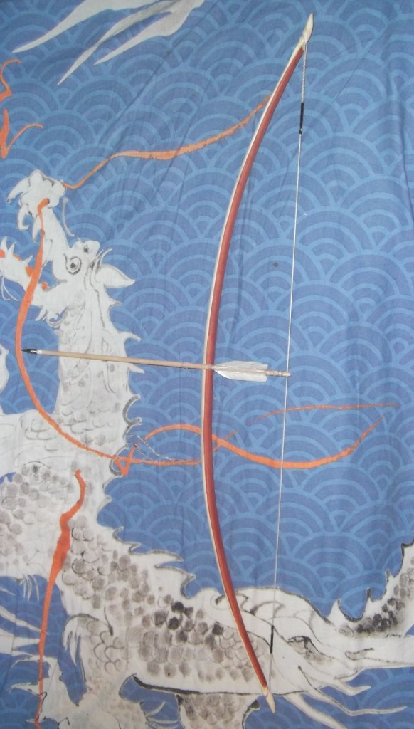

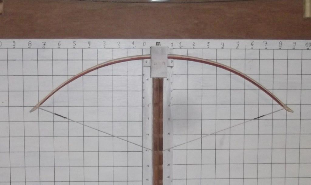

Fast ne´ Punktlandung mit Deinen geschätzten 60m... aber ich denke da geht noch mehr, der Pfeil ist mit 235gr locker um min. 50gr zu schwer... werde die anderen wohl noch mal ordentlich dünner und leichter machen müssen... ;D

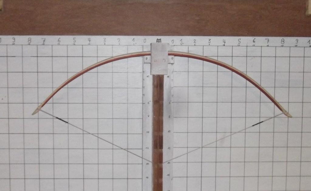

Hier noch mal ein paar Bilderchen, Tiller usw. ...
etb
...Set direkt nach dem abspannen etwas weniger als 1"...
...Tiller 14"...
...Tiller 14"...
...Tiller 12"...
...Tiller 12"...
...Zielschußversuch...gnadenlos drüberweg gesemmelt...
...Weitschusstest... nicht ganz 45°, Pfeil zu schwer, trotzdem an der 60m Grenze...

Ich fand das sehr interessant was der Buschmann erzählt hat. Ich würde den kleinen Bogen auch mal mit leichten Pfeilen ohne Federn und mit hohem FOC probieren.
Ich hatte mit einem 30# Bogen auch mal ein Experiment gemacht: Ich hatte Forsythienschäfte übrig die eigentlich viel zu dünn waren und somit einen viel zu geringen Spine für den Bogen hatten. Federn weggelassen und eine schwere Metallspitze dran. Der Bogen hat ein Schussfenster, so das die Pfeile fast mittig rauskommen können. Ergebnis: bis auf 20-25m fliegen die Dinger extrem gut, sofern der Ablas stimmt (sonst trudelt es arg). Ich glaube ein Grund das die Pfeile so gut gehen liegt an den felenden Federn und somit an den felenden Wicklungen die den Pfeil immer leicht am Bogen streifen lassen...
