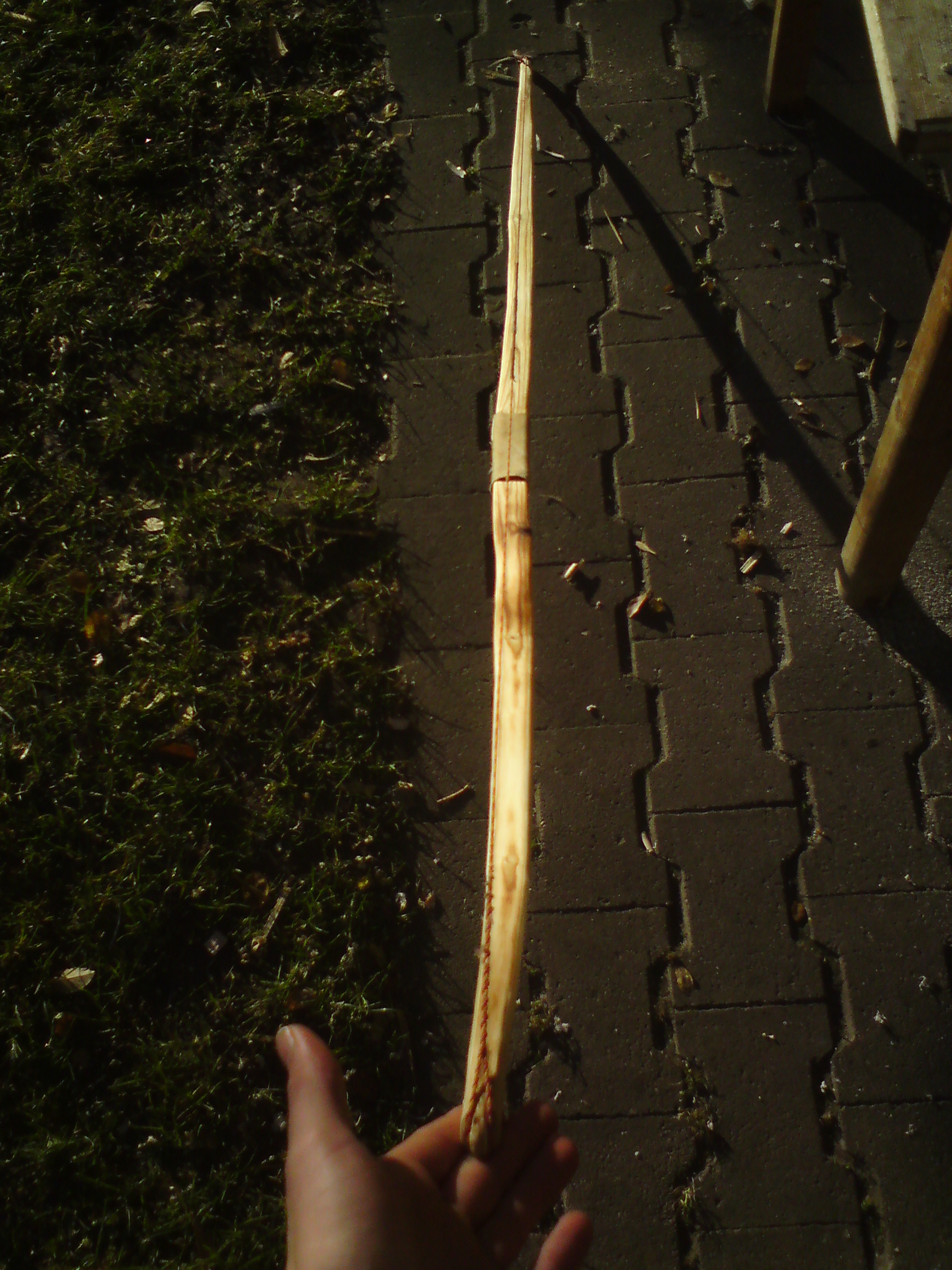

Hallo allerseits!
Ich bin (endlich) mit meiner Sue fertig... die letzten zwei tage waren erfüllt von nervenzerreissendem tillern, es ging eigentlich nur um eine schwachstelle an der deflexen seite. Aber die war durch wuchsbedingten Semi-Setback und einen dicken Stauchriss (astloch) wirklich spannend.
Es wurde der Bauch insgesamt zweimal über der herdplatte durchgetoastet, und der griff in 3 sessions mit trockener hitze zurechtgebogen. Am Oberen WA wurde das ende geflippt, das untere kann man als recurve bezeichnen denke ich. Beide wurden auch per herdplatte gebogen und bleiben nun wie sie sind, witzigerweise hat das flippen den tiller verbessert bzw. vereinfacht. Ein äusserst kompromissbereites holz!
Ach ja, seit dem der baum noch frisch war, sind insg. 18 Tage vergangen. Mit dem Tiller wurde nach 14 gestartet.
Ich hab das ding 10 tage nach dem groben rausschnitzen einfach zwei tage auf die voll aufgedrehte heizung geballert. Bis auf leichte verkrümmungen ist nix passiert. Vogelbeere macht viel mit.
inzwischen ist die betroffene stelle soweit geflickt, es traten auch nach rund 150 schuss keine neuen stauchler auf. Und dem schief wirkenden tiller zum trotz schiesst und zieht die gute nicht nur butterweich, sondern auch sehr präzise, was bei Pfeilen mit 800 grain ja schonmal was ist. (ich mags wenns wummst ;))

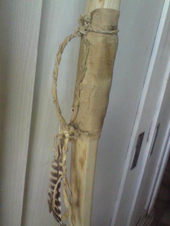

Der Bogen biegt sich im griffbereich mit. Der griff selbst besteht übrigens aus eigens gegerbtem Rehleder (Hirngerbmethode) und ist zur polsterung von innen mit weißer filzwolle ausgestopft. Die federn sind je von Rebhuhn und Mäusebussard.
Bis auf leinöl gabs noch nichts an finish oder pflege
Die daten:
ca. 170cm NtN aufgespannt
40# bei 28"
3cm Breit am griff und 1,5cm an den Enden
Gewicht ohne sehne: 502 gramm
Kritik ist wie immer erwünscht.
Makro vom Griffleder, die obere lederkordel dient als arrowpass

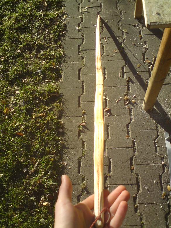

Stauchrisse (oberer WA)
Tiller bei geringem auszug, geht das ? (Oberer WA ist rechts)

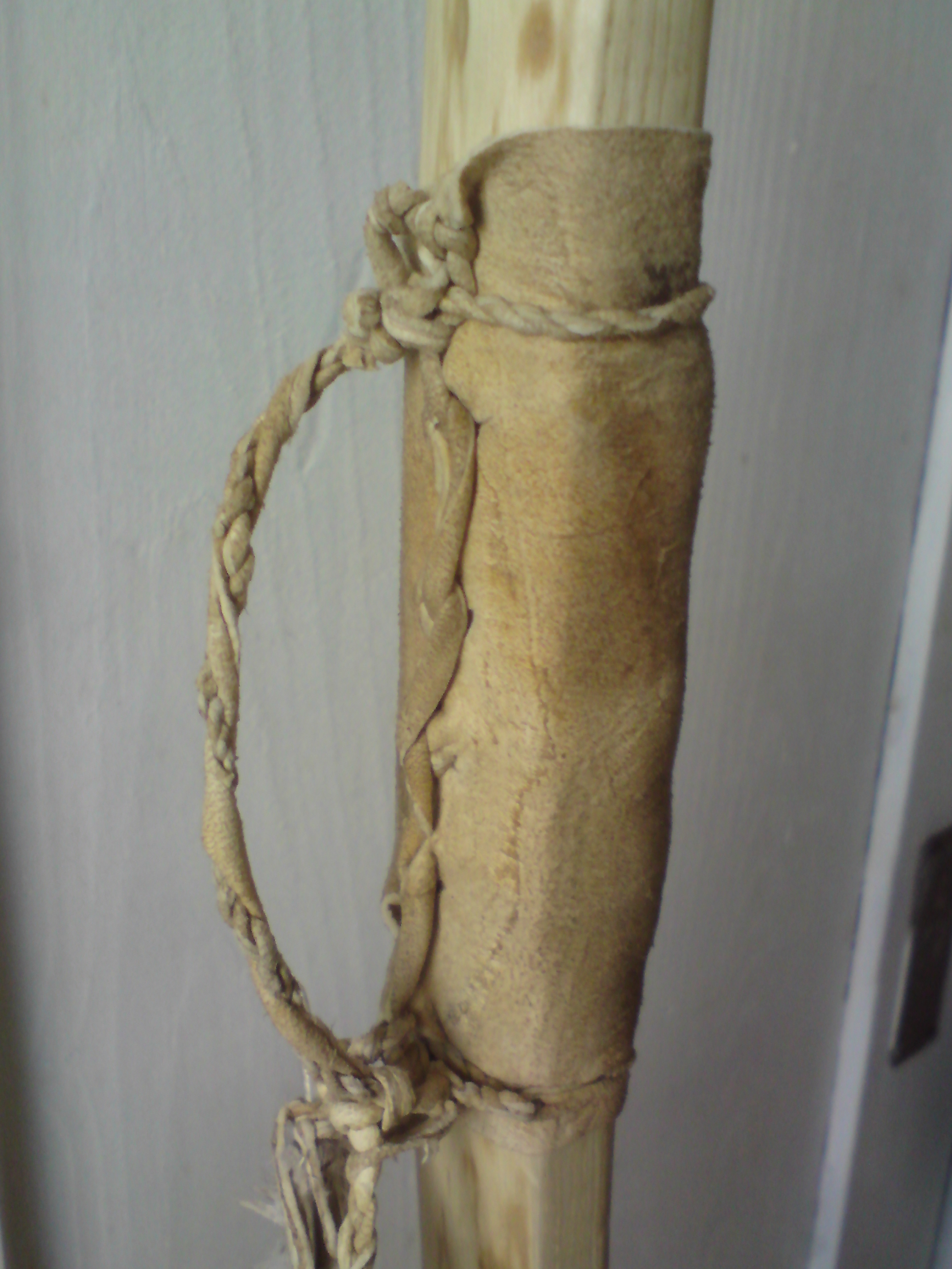

Ledergriff
Ledergriff

Ich finde Eberesche Super aber dein Tiller scheint nicht ganz ok zu sein.
aber sonst Super wenn du damit Leben kannst.
habe grad selber eine Esch in gang wo der Tiller nicht so will wie ich schissen tut er trods dem gut, aber er lebt vieleicht nicht so lange da der andere arm für den schwächeren mit arbeitet
Man lernt mehr von einem Bogen der einem zerbricht als von einem den man für perfekt hält !

Die rustikale Verarbeitung gefällt mir soweit gut.
Zum Tiller möcht ich jetzt noch nicht so viel sagen. Dazu bräuchte man ein Bild des abgespannen Bogens von der Seite und ein Bild mit weiterem Auszug. Tip: Bogen ziehen und von jemandem anderen knipsen lassen. So brauchst du den Bogen nur ~2 Sekunden im Vollauszug zu halten.
Aber ich vermute mal, dass der Tiller nachgebessert werden sollte...

das, was ich erkennen kann, schreit förmlich nach dem kübel mit wasser.
bogenbauen ist kein wettrennen!
zum tiller kann ich nach den fotos nichts sagen, die stauchrisse sprechen aber für sich.

FluFlu: ja, war quasi ein experiment, ich habs dem holz zugetraut, das holz hat mitgemacht.
Zu den Stauchrissen: sind aufgetaucht, aber sozusagen auf halber strecke, inzwischen kamen ja nach ca. 100 pfeilen keine mehr nach.
nachtillern ist mit sicherheit zu bedenken, aber obs wirklich nötig ist?
ich merke mal an dass der stave ab dem oberen drittel knickweise in einen deflex gewachsen ist
gali: alles klar, danke :)
kleinskaliertes bild im vollauszug folgt
Ach ja! danke für den eimer kalten wassers... es ist einfach herausfordernd seiner arbeit kritisch gegenüberzustehen. mal sehen was da noch getan werden muss.

und der griff
und der griff
nochmal der bauch in klein

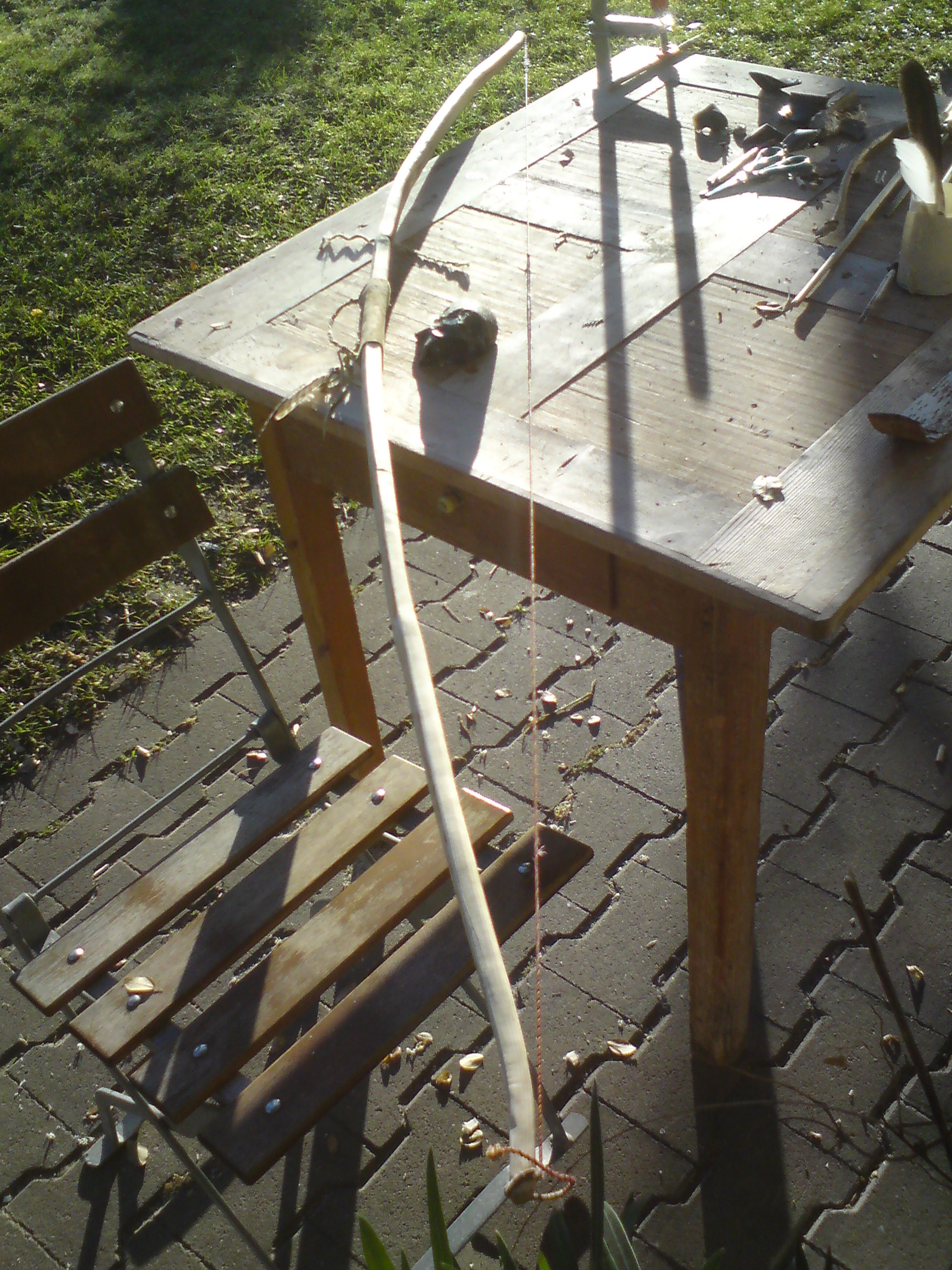

hier der tiller, die komische körperhaltung ist fotogener natur damit ihr die biegung auch schön sehen könnt ;)
der bogen entspannt, etwa 10cm über dem griff fängt der "problemarm" an, der knick war schon so im wuchs. (oberer WA links)

Also mal ehrlich, obere Wurfarm ist ja noch fast völlig steif!

Hmm ja gar nicht mal so ganz schlecht, aber der Agroman hat wohl recht. der obere Wurfarm ist in den äusseren 2/3 ziemlich ganz steif. Der Hauptteil der Biegung kommt aus dem unteren WA und dem Griffbereich.
Schau mal, ob das auch mit den Stauchrissen konform geht.
Den Griff finde ich aber cool, gleich mit Henkel zum Anfassen ;) :)

Ich denke das sich der obere Wurfarm nur in griffnähe biegt.

hmmmja so langsam dämmerts mir.
der untere WA scheint den oberen bisher quasi geschützt zu haben, inzwischen hab ich sozusagen entdeckt: der überstrapazierte bereich ist obendrein ungleich dick (ca. 1mm) das könnte natürlich auch noch geholfen haben stauchler zu machen.
ich werd morgen mal das obere drittel nachschürfen und den unteren WA entsprechend anpassen. mal sehen ob das zuggewicht dann noch zufriedenstellend ist. evtl. ist dann halt kürzen angesagt... wär nur schade um die schönen flips :/
Galighenna: danke fürs griff-lob :) hirngegerbes rehleder ist was oberfeines, dagegen kann nichtmal fleece ankuscheln ;)
