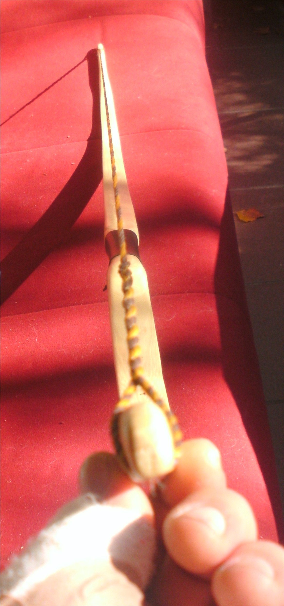

Sehnenverlauf
Sehnenverlauf

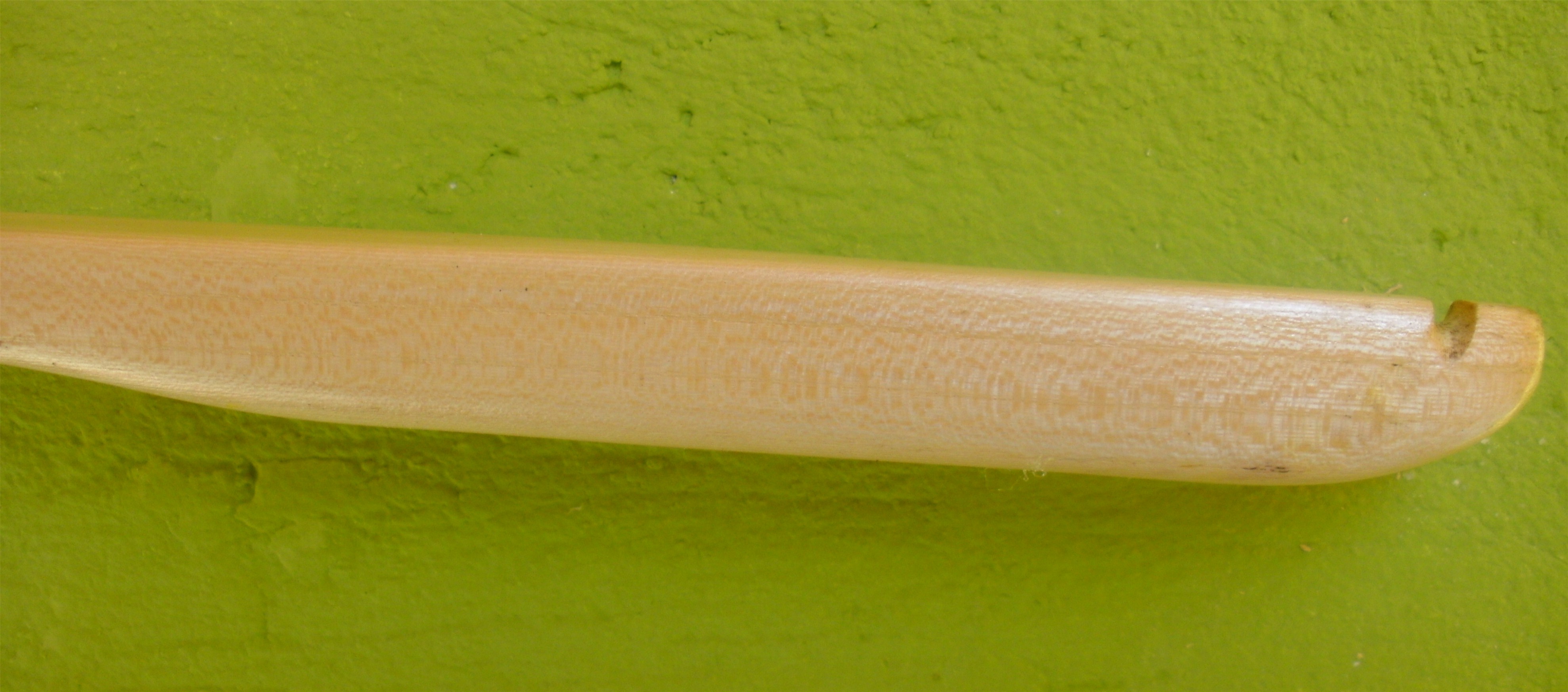

Schöne Ulmenmaserung

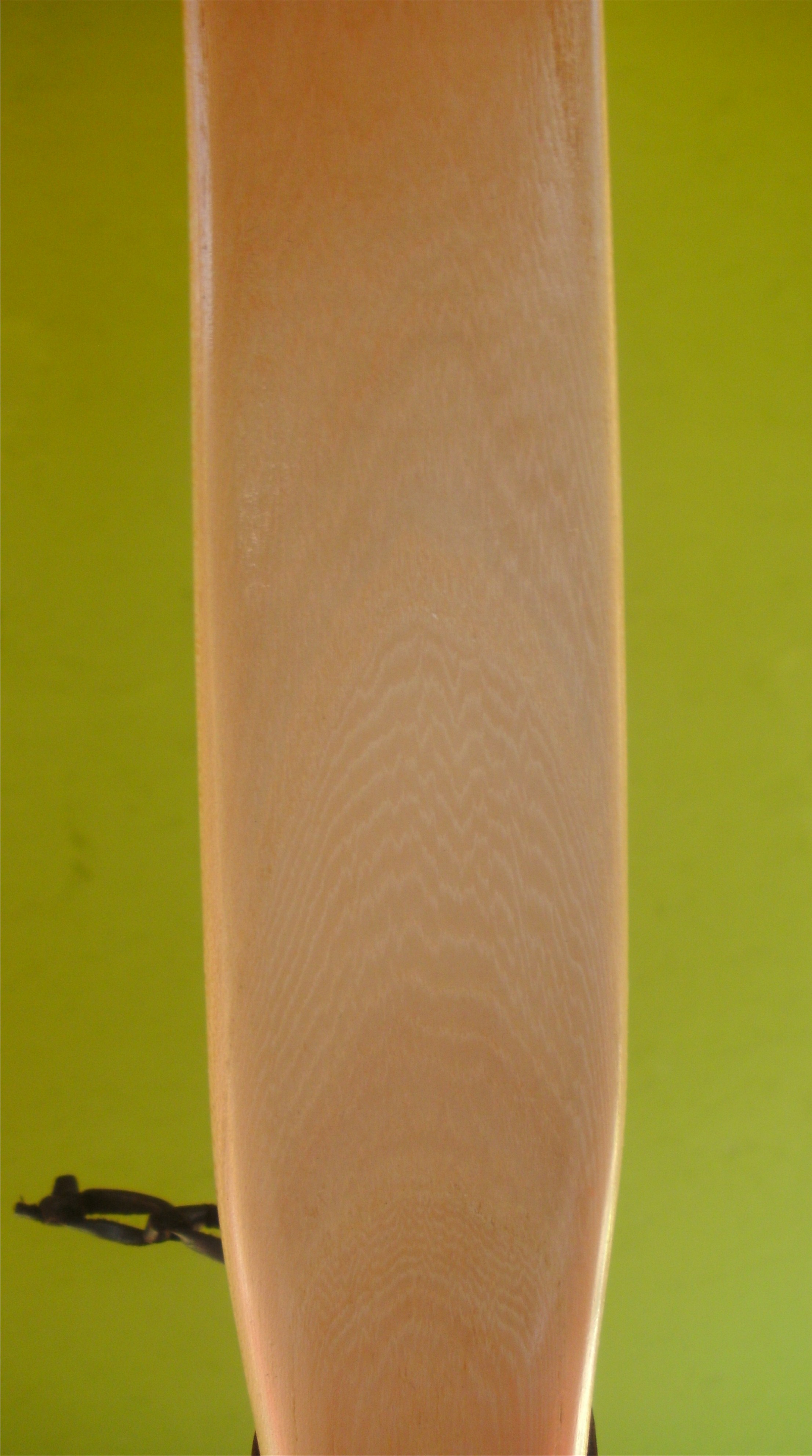

Zwei tolle Jahresringe

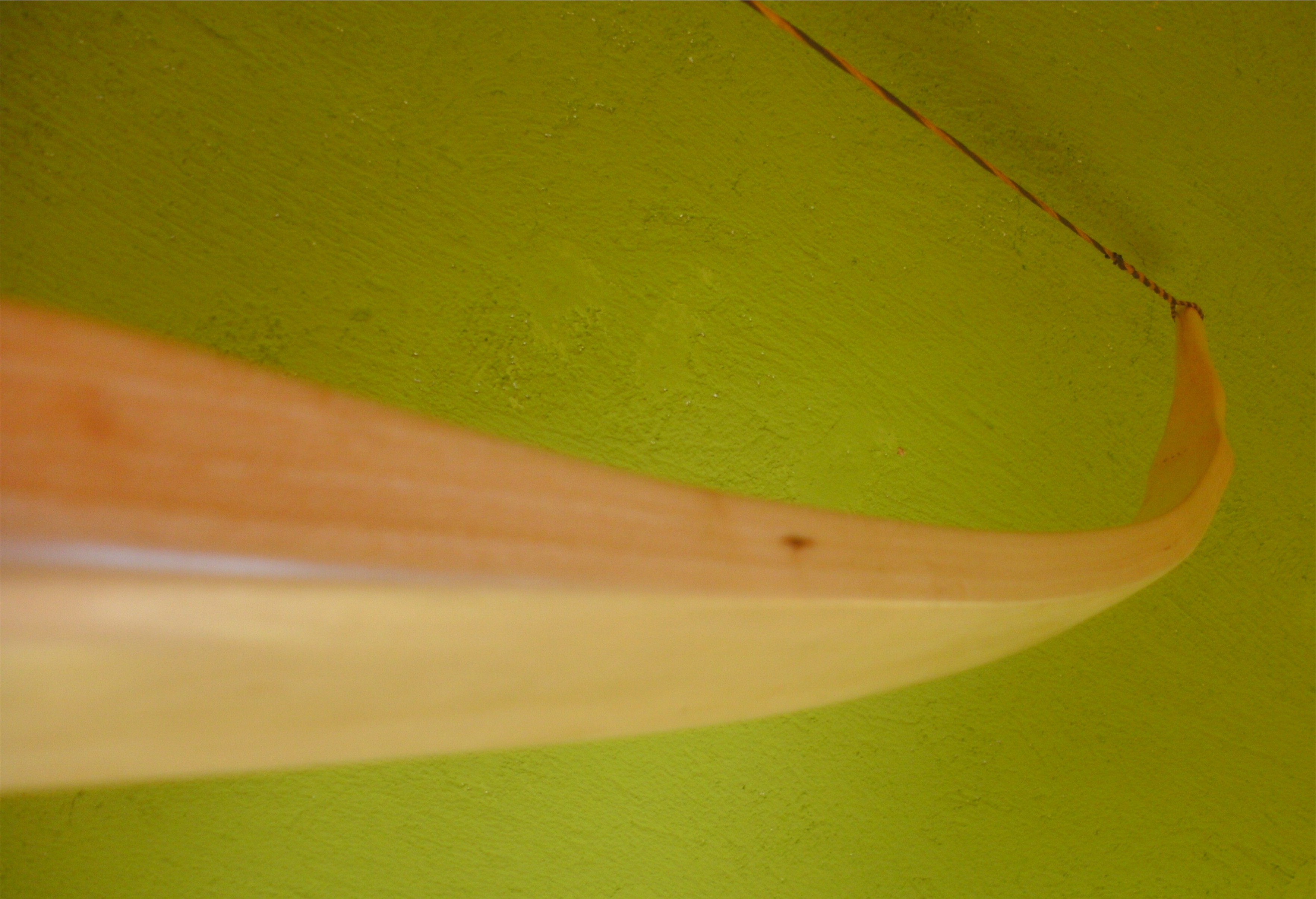

Unterer Wurfarm
Unterer Wurfarm
Oberer Wurfarm
Oberer Wurfarm

Najaaaa... ich hab etwas Kritik - möglicherweise aber ungerechtfertigt: Warum die keulenartigen Verdickungen an den Wurfarmenden? Muss so viel Holz stehen bleiben, um auf die letzten cm Stabilität zu geben?
Ich meine, es ist ja kein Möllegabet und nach meiner Erfahrung ist so viel Holz eigentlich nicht nötig, um die letzten 10 cm halbwegs steif zu halten. Und 8 mm Nockbreite geht jetzt noch nicht in den Bereich "Needletip", der natürlich aufgepolstert werden muss... Einige fps sind da bestimmt noch drin, auch wenn das sicher nicht notwendig ist.
Aber sonst: Schön gemacht!

Gefällt mir auch sehr gut, aber die scharfen Kanten an den Sehnenkerben wären mir etwas zu heikel ;)

Ich finde den Tiller wirklich gut und mir gefallen auch die Enden der Wurfarme. So braucht es wirklich keine Tip-Overlays.

@moormann
Das sieht nur auf dem Bild so aus. Auf einer Seite sind die Kerben scharfkantig, hast recht aber richtung Griff sind sie schon abgerundet.

vor allem die Ulmenmaserung is top
