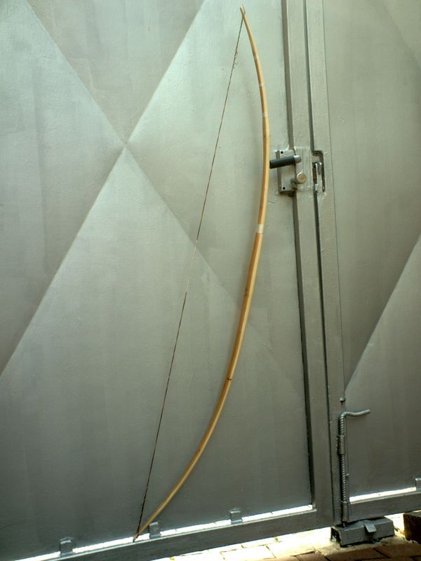

Wie man einen häßlichen komischen Bogen baut!
Letztes Jahr, kurz vor Weihnachten, ist bei mir ein riesen Paket von einem Bogenbauerinternetforenkumpel eingetrudelt.
Darin war(, ich dachte mich trifft der Schlag,) ein Mordsteil von Eibenstave.
Bei genauem Hinsehen wurde schnell klar: ein Warbow würde Das wohl nicht, denn alle 23-25cm hatte er mindestens einen Ast. Gut, also ein Charakterbogen!
Irgendwann um Jahresmitte wollte ich's dann wissen. Stave rangeschleppt, Mitte festgelegt, Klinge angesetzt und reichlich Späne produziert. Schnell wurde erkennbar, das der Splint, wenn man dem Ring folgt, nicht nur unten doppelt so stark war wie oben, sondern links deutlich dicker als rechts!
Ok, mehr Charakter!
Beim Tillern zeigte er dann was in ihm steckt, denn mit schöner Unregelmäßigkeit trennten sich, mal hier, mal dort, die Ringe des Kernholzes von einander. Zwischendurch mußte ich ihn dann noch kürzen, weil eine Stelle nahe WAende völlig unmotiviert nachgab.
So viel Charakter ist sicher schizophren!
In der Hoffnung in Splintnähe besseres Material zu finden gab es noch mehr Späne.
Endlich hatte ich dann eine Spur gefunden wo ich nur eine Stelle mit Wicklung schützen und an einer anderen fast den gesamten Kern auf 17cm ersetzen und mit 3 Wicklungen sichern mußte. Weil der Bogen wegen der Eigenwilligkeit des Holzes sowieso häßlich war, hab ich Das zum Konzept gemacht: Rückenring nicht weiter ausgeputzt, kein Feinschliff, Spleißende der Sehne nur grob entfernt......
So, nu noch die Daten:
Länge 64" auf 6 1/2" Standhöhe 60"
Breite unregelmäßig, max. 35mm an den zierlichen Cocobolo- Tipoverlays 8mm
Dicke max. 20mm und 6mm an den Enden
37#@26"
Am Schluß bedanke ich mich noch bei eddy2bows für das interessante Stück Natur, an dem ich einiges lernen konnte!
Wie immer danke ich schon jetzt für jede Meinung!
Gruß Mike

Der ist doch auf seine Art ganz hübsch geworden. Schnörkellos schizophren eben.

Ich bin schon froh, das es überhaupt noch ein Bogen geworden ist. Ich war kurz davor den Splint auf Holunder zu kleben.
Doch dabei hätte ich nichts gelernt.

Na hässlich ist doch wohl was anderes! Da sind mir schon andere Dinger untergekommen. Und schießen tut er auch noch!
Was willste mehr?

Ich ich find', dass das Ding geil ausschaut, sowas nennst du hässlich, Mike? Das Design trifft genau meinen Geschmack.

Nun, ein Bogen mit 50-55# bei 29 1/2" wäre mir lieber gewesen.
Aber du hast Recht, es ist ein Bogen und mehr konnte ich nicht tun.

Und ich hatte gedacht das wäre ein Kanditat für den Häßlichsten Bogen 2011!

...du kannst ihn ja noch Neon-Gelb anmalen!
dann hast du sicher den häßlichsten Bogen und auf den Parcour darfst auch nicht mehr, wegen Augenkrebs-Gefahr
so wie er ist, ist er definitiv nicht häßlich - und ausserdem sind die eigenen Kinder sowieso immer die schönsten

Brauch ich nicht, hab ich als Sprühfarbe....du kannst ihn ja noch Neon-Gelb anmalen!
dann gibts wo das Teil auftaucht keinen Parcours mehr, weil die 3D- Viecher abhauen!

der is doch schick also mir gefällt er

Ich weis auch nicht, was du jetzt rummachst. Wenn der Fulldraw hält, was die Standhöhe verspricht, dann isses ein gutes Stück Bogen.

Wicklungen sind für mich ein notdürftige Reparatur- gefällt mir nicht so
Der Splint ist so unterschiedlich, das ich an einem WAende den Kern komplett runternehmen mußte, um den Rückenring zu halten. Das sieht anders auch schöner aus.
Dazu die Ästchen und das( notgedrungen) breite Profil, vor allem auf Griffhöhe............
Vielleicht sollte ich öfter mal nen Selfbow bauen, denn das ist für mich ungewohnt.
Evtl. sehe ich's auch nur so, weil er mich doch ganz schön gefordert hat.

Ok, dann war häßlich vielleicht der falsche Ausdruck.
Bin trotzdem erfreut, das ihr ihn besser einschätzt als ich selbst.

Schliesse mich meinen Vorrednern an: schöner Bogen das!!!
Und die Beharrlichkeit auch mit Problemen umzugehen, bei denen andere die Flinte schon ins Korn geworfen hätten verdient Respekt. Tip Top!!

Kann ichz mich nur anschließen. Ist doch Gut geworden. Vernünftiger BogenWilfrid hat geschrieben:Wenn er hält, ist es ein schönes Teil
Häßlich ist anders
