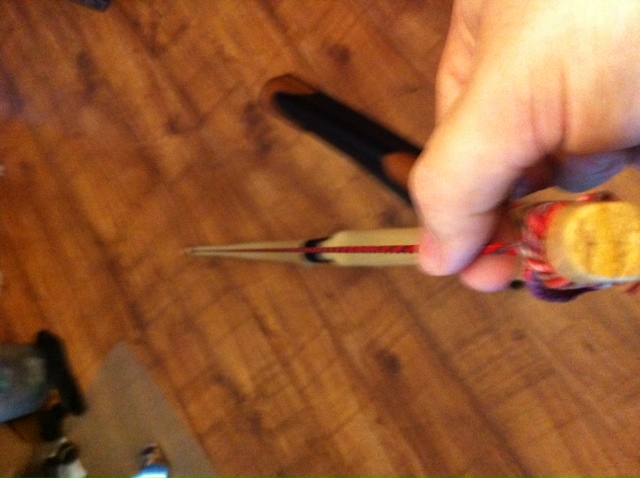

182 Länge (179NN) 1/3 Pyramid Design mit Rot Schwarz Dacron B50 16 Strang Tiller Sehne bei 28" = 30 Pfund
Danke noch mal für Eure Hilfe und danke auch an Rabe für den sehr guten Rohling.
Hier nun das nicht Perfekte Endergebnis.
Habe heute das erste mal in meinem Leben mit dem Bogen auf ein Ziel 50x40 cm aus nur 8 m geschossen und von 20 Schuss 17 Treffer gehabt bin erstmal zufrieden.
Nicht Perfekt aber er Lebt noch ;_)
Die Mitte ist gut
Die Mitte ist gut
Wasserbüffel Leder in Schwarz
So sieht er ganz ok aus

Hallo Exus,
nicht schlecht der Bogen, vor allem für einen Erstling, (ich vergleiche das immer mit meiner ersten schussfähigen Erstlingskrücke)
die Sehnenlage ist top, der Tiller sitzt noch nicht so perfekt, aber das wär ja langweilig wenn man sich beim nächsten Bogen nicht mehr verbessern könnte! ;)
zur Trefferquote:
wenn du dir deine ersten Pfeile so wie ich aus billigen Baumarkt Kiefer- und Buchendübeln gemacht hast, wird die sich so schnell nicht verbessern ;D
lg,
Lord Hurny
Exus
Beiträge: 859
Re: Exus erster Bogen
Beitrag von Exus »
Die Pfeile sind gekauft. Ich mach mir erst Pfeile wenn ich 3-4 Bögen gemacht habe ;-) Pfeile sind 78 cm Lang und reichen für Max 28" Auszug. Habe die Sehnenlage nie verbessern müssen. Habe immer nur darauf geachtet das die Flammenmaserung in der Mitte des Bogenbauches war und ich die 5mm Linsenform beibehalte und immer links und Rechts am Bogen 3-5mm Fläche an der Seite hatte. Scheint bei Flachbögen zu reichen (oder ich hatte halt Glück das es bei diesem Rohling gut ging)
