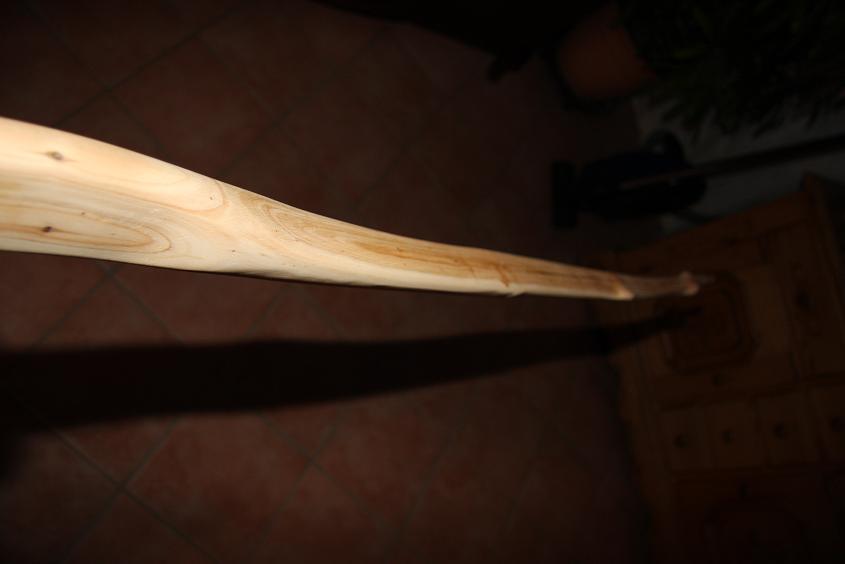

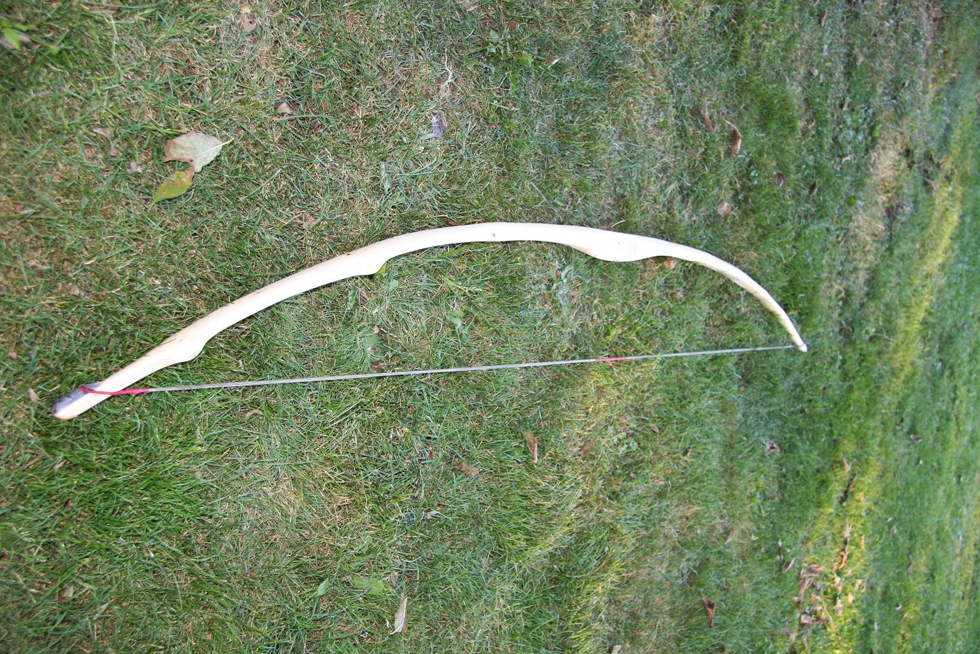

So, das neuste Werk:
Eibenflat aus ner Garteneibe mit rel dicken Jahresringen, wurde erst vor knapp 2 Monaten gefällt.
75 " von Nock zu Nock / Griff 4,5cm x 2 cm / 40 x 27 mm an den Fadeouts / 38 x 19 Mitte WA / Tips 11 Breit und 15 Hoch / Set 10 cm bis Rücken gemessen.Hab ihn gerade mal mit 20 Pfeilen geschossen, ist gefühlt recht schnell ;D , Eibe ist einfach klasse.
Er hat ne unmenge Äste,die ziemlich alle auf einer Seite des Bogens liegen, das machte richtig Spaß !
Als Overlays Wasserbüffel - Horn drauf mit ner zweiten Kerbe für ne Spannschnur.
Zuggewicht bringt er bei 34" - 64 # bei 28" sinds ca 58 #.Kraft Weg Tabelle ist dabei,war eigentlich fast klar dass sie linear läuft, aber ich wollt einfach mal ne Eibe messen.
Genau richtig zum Altagsgebrauch, auch mit bischen Druck.
Nen leichten Handshock hat er, aber an den WA enden ist noch Material dass runter kann wenn er mal trocken ist.
werd damit aber noch bischen warten, dass keine Trocknungsrisse mehr entstehen.
Im übrigen war der Grund für den schnellen Bau, dass sich am gelagerten Stave ein Riss am Rücken bildete der knapp 20cm lang war, wurde aber mit Epoxy repariert und hält.
Behandelt wird er nicht, das maximale was bei mir ein Bogen bekommt ist ein 80er Schmirgel und Bienenwachs.
natürliche Schönheit kommt von innen ;D Soll ja kein Möbelstück werden, aber nix gegen saubere Bögen, das ist Geschmackssache.Der Rücken wurde schon besser geglättet.
So- Jede Kritik und Tips usw - gerne !
tscho ( der das erste Mal mit ner Eibe tanzte ;D )

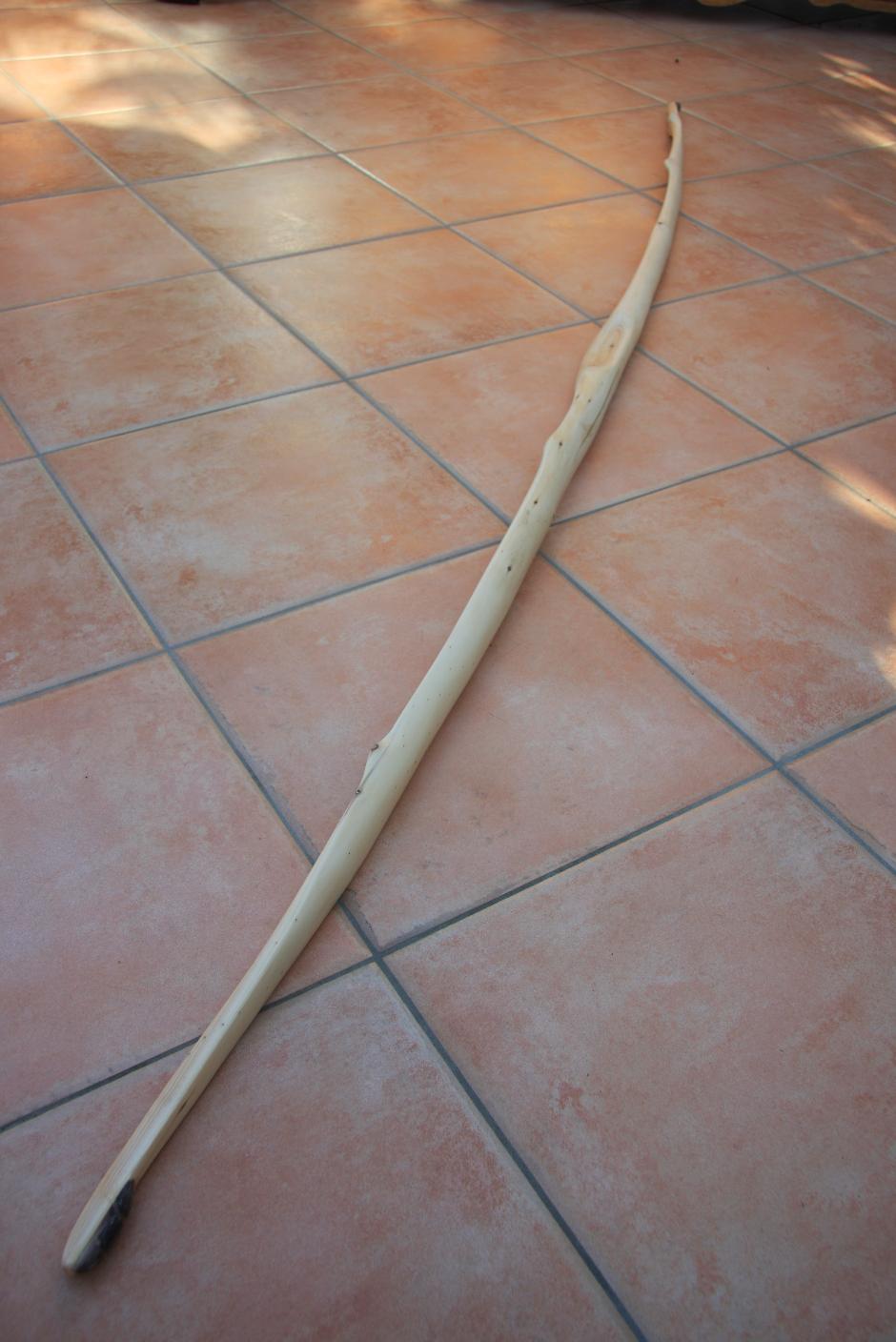

Hier noch details ;)

Schick
vor allem die Overlays gefallen mir

Ist schön geworden. :)
Mir erschließt nur nicht so ganz, wieso du ihn so feucht verbaut hast. Jetzt haste immerhin 10 cm Set. ::)
Reifen muss eine Eibe ja nicht zwingend bevor sie ein Bogen wird, aber auf 15% sollte sie schon mindestens runter.
Wie lang ziehst du ihn normalerweise aus? Du hast ihn ja scheinbar mal auf 34" gezogen. Hat damit ja einiges an Reserven...

Schaut gut aus, aber vom Holz selbst kann man auf den Bildern wegen dem ungünstigen Lichteinfall ja leider fast nichts erkennen, zumindest geht mir das so.
Trotzdem, Glückwunsch zum neuen Selbstgebauten ;)!

tscho hat geschrieben:
Blacksmith........komm schon, Beurteilung vom Eiben-Fachman ?? ;)
Ich sagte ja: "ich sehe keine Fehler im Holz, bieg' das Ding einfach mal".
Tiller ist stimmig, der Bogen hält, haste fein gemacht. Bis auf die Overlays inkl Style der WA Enden, gefällt mir nicht, aber da kann man ja noch viel dran rumbasteln. ;)

Der Tiller ist super, die Leistung sicher gut - die Bearbeitungsspuren am Bauch sind gruselig!
Dieser schöne Bogen hätte mehr Achtung verdient... ;)

geiler Bogen (bis auf die Bearbeitungsspuren am Bauch), ich hab einähnlich dimensioniertes Eiben-Stämmchen herumliegen - ich trau mich aber noch nicht so wirklich ran, wegen dem giftigen Staub. Ich hab erst kürzlich wieder Geschichten von Bluthusten und Ähnlichem gehört.

Ravenheart hat geschrieben:Der Tiller ist super, die Leistung sicher gut - die Bearbeitungsspuren am Bauch sind gruselig!
Ist mir auch aufgefallen. ;)
Zudem möchte ich aus leidvoller Erfahrung sagen: Ein Eibenbogen mit vielen Astlöchern kann auch nach 1000 Schuss noch brechen, weil quer verlaufende Fasern etc. bei jedem Schuss weiter strapaziert werden und langsam und unbemerkt aufreißen, bis es zum Bruch kommt.

Ja ich weis, muss meine Bildertechnik noch verbessern, das ist nicht so mein ding ;D

Ich weis, die Bearbeitungsspuren.............. erst mal trocken lassen, dann mal sehn.Die tiefen Riefen kommen klar noch raus, aber glänzend polieren werd ich glaub ich nicht ;)
