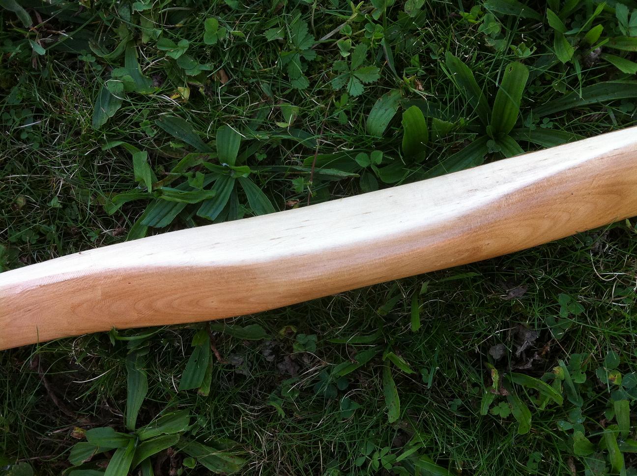

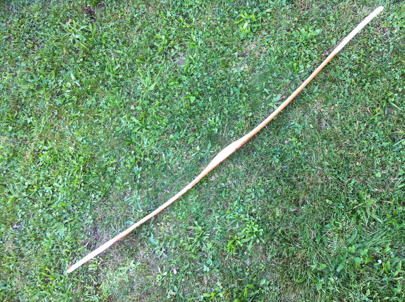

Hallo zusammen,
Diesmal ein Hasel mit getempertem BAuch 1.63 lang und 30lbs@30"
mal schauen wie er ankommt
Gruss Seb
Gruss Seb

Von der Verarbeitung her schon nicht verkehrt. Ganz gut geworden. Vom Tiller her jedoch ziemlich... ich bin etwas erstaunt das der das ohne Murren mitmacht.
Schau dir mal an wo der Bogen biegt: Da solltest du vermutlich noch etwas nacharbeiten. Ist nicht leicht, von der Griffnahen Biegung weg zu kommen, nicht wahr? Ging mir am Anfang auch so! Irgendwann entwickelt man durch Übung ein Auge dafür.
Re: Whitetip Hasel it´s Toasted !
Wenn ich die Biegung am Griff sehe,
befürchte ich, dass Du so nicht lange Freude an dem Bogen haben wirst. Außer, Du machst Dich, wie Galighenna schon schrieb, unbedingt nochmal über den Bauch her. Es wäre schade, wenn er kaputt ginge, weil Du schon so weit gekommen bist.
Ja, unbedingt! GERADE der Mölle mit den schon typbedingt kurzen Biegezonen sollte DIE dann wenigstens voll ausnutzen!
Tipp von Mir: Lass ihn nicht so! Oder dein Bogen wird sich nen schönen Faltenrock um dein Griffstück zulegen.Katharsis hat geschrieben:den lass ich jetzt mal so ...
Was du gebaut hast ist quasi eine Mölle - Extremform, weil die eine Hälfte deiner Biegezonen als steife Hebel wirken. Du verlierst dadurch unglaublich an Leistung!
Nimm noch ein wenig Holz weg, wo Galli es markiert hat und der Bogen wird super!
omega, die kritik am tiller hat nichts mit dem holz zu tun. die biegezone ist für jedes holz bei diesen designvorgaben zu kurz.
nur die hälfte der als biegebereich und nicht als nadeln ausgelegten armregionen biegen auch.
da hilft auch tempern nur wenig, der tiller ist nicht in ordnung. der needle-tip-bow biegt über den gesamten bereich, der nicht als needles ausgelegt ist und hat einen guten tiller, der bogen hier nicht.
objektiv.
@Katharsis: Garnicht schlecht vom Ansatz her. Im Laufe der Zeit bekommt man immer mehr Augenmaß für den Tiller. Also weitermachen!
Die Bräunung ist offenbar sehr gleichmäßig geworden: gut so! Ich würde den Bogen auch so lassen und weiter testen.
