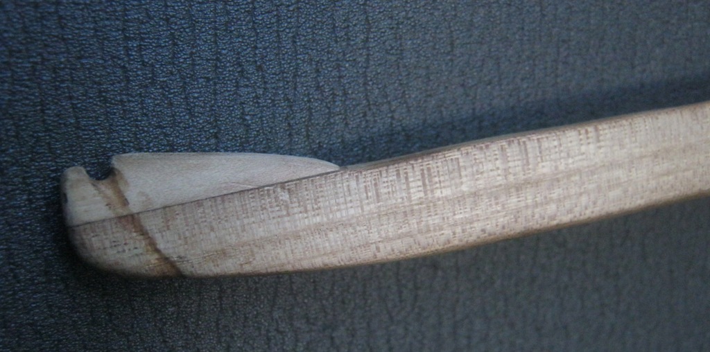

leicht geröstet
31 # auf 26 “
aufgesetzte Nocken aus Hartriegel
