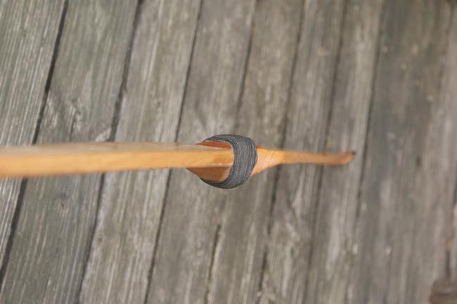

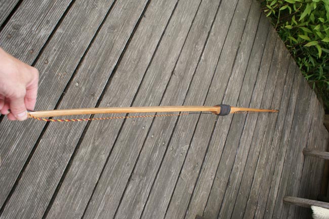

Hi zusammen,
es wird mal wieder Zeit einen Bogen zu zeigen. Diesmal meinen derzeitigen Lieblingsbogen, den ich schon seit mehreren tausend Schuessen und zwei Turnieren verwende.
Hier die Daten:
Hergestellt aus einer Ulmenbohle 25mm stark mit stehenden Jahresringen
Laenge NtN 165,5cm
Breite an den Fadeouts 55mm
Breite an den Nocken 9mm
Griffbreite 26mm
46#@28"
Da das Brett nur 25mm stark war habe ich bauchseitig noch ein Stueck Ulme aufgeleimt, auf dem Ruecken ein Stueck Kirsche um den Griff etwas runder formen zu koennen. Umwickelt ist der Griff mit Nubukleder aus einer alten Lederhose.
Den fertig getillerten Bogen habe ich ca. 6cm reflex getempert. Gleich nach dem Abspannen hat er 1cm Set, auch nachdem ich ihn einmal ueber nacht gespannt im Garten liegen gelassen habe war es nicht mehr.
Der Bogen schiesst sehr schnell und praezise. Leider hatte ich bisher noch kein Chrono zur Verfuegung.
Hier noch ein paar Bilder:
Hier die Daten:
Laenge NtN 165,5cm
Griffbreite 26mm
46#@28"

Ein wirklich schöner Ulme-Bogen. Die Breite der Wurfarme ist bei dieser Länge das Geheimnis und die Tips sind einsame spitze. Mir gefällt aber auch das Thema der Sehne.

Nur kommen mir die Fade-outs so abrupt vor. Es sieht auf dem ersten Bild fast nach einer Kante zwischen Fades und WA aus. Täuscht das?

@mandos
Gut erkannt. Der Uebergang ist wirklich etwas zu abrupt. Ich war da mit der Bandsaege wieder mal etwas zu schnell. An der Stelle sind deswegen auch kleine Risse die sich aber nicht verschlimmern.
Der Nachfolgebogen ist schon fast fertig. Beim dem habe ich den Uebergang etwas geschmeidiger gestaltet und noch ein paar lbs. draufgelegt.
Set ist uebrigens 1cm und nicht 1"
QS

Schliesse mich an: Die Tips sehen super aus. Auch sonst: ideales Konzept, Länge ist guter Kompromiss zwischen Genauigkeit im Wurf und Speed der Wurfarme. LAss dann bitte Nr 2 sehen. Wie Mandos sagt wenn der Uebergang noch ein wenig "smoother" wird ist das Teil top!

Sehr schöner Bogen! Kann mir vorstellen daß der richtig schnell wirft. Guter Tiller und optimales Design sind eben die besten Voraussetzungen für einen langlebigen Bogen. Lg Sipi
