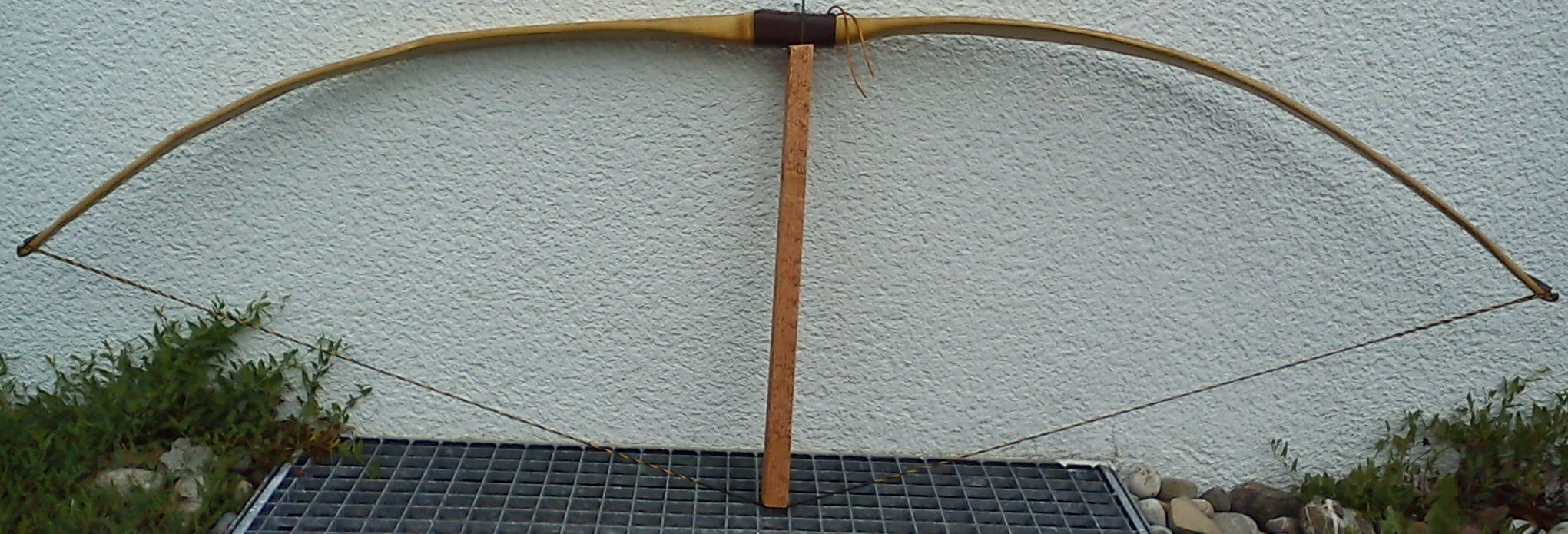

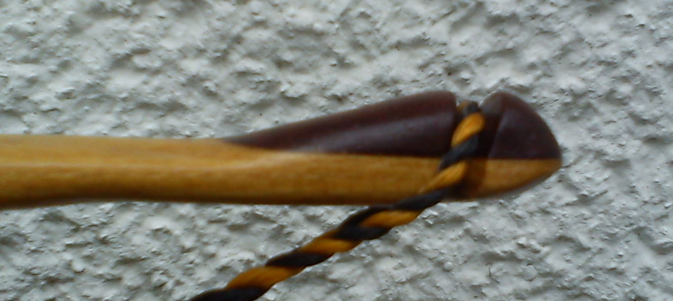

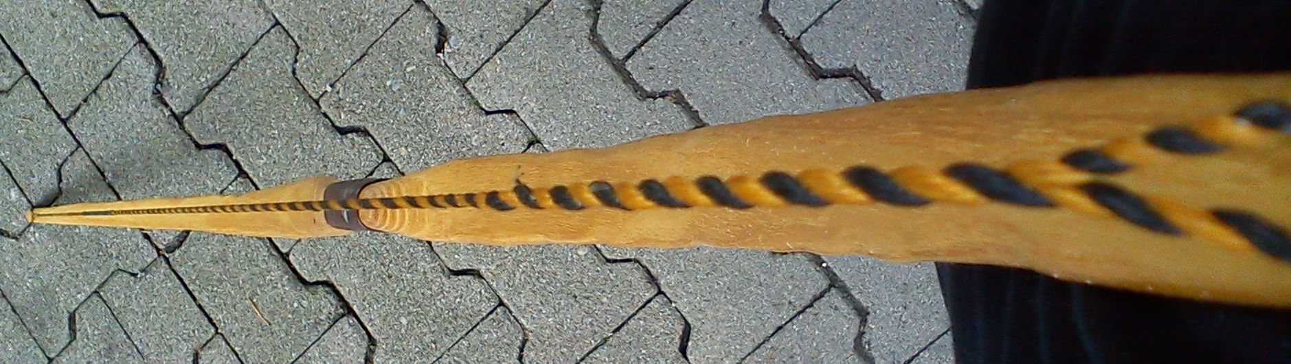

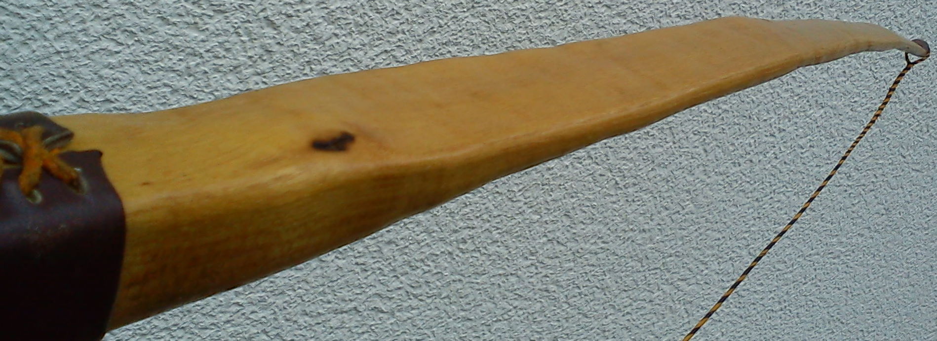

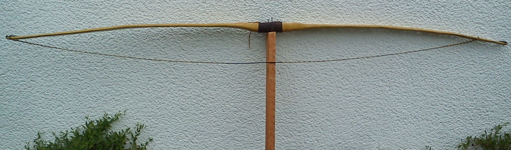

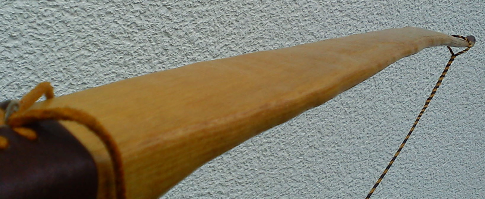

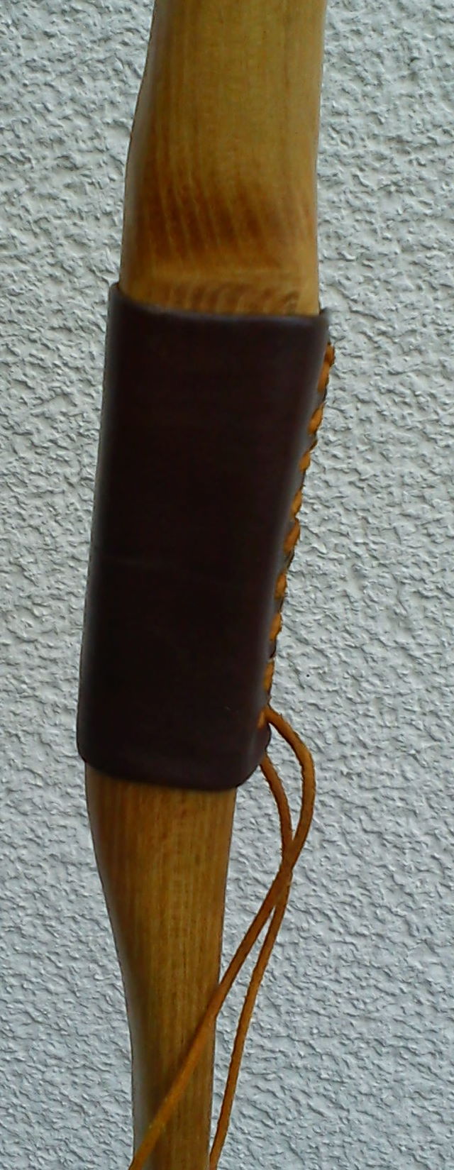

nach Robinie Schoko/Nuss hab ich mich nochmal an eine Robinie gewagt.
Nachdem ich dem Spaltling ( vor 2 Jahren gekauft) 7 Ringe mit der Klinge entfernt hatte, und das HARTE Holz bearbeitet hatte, gings ans tillern. ???
Nun ja, das wurde draus...............
Robinie 590 Gramm ohne Sehne
Länge 175 cm = NtN 172 cm
Griff Leder mit Lederschnur gewickelt
30 lbs bei 25 Auszug
36 lbs bei 28 Auszug
der Bogen hat jetzt so ca. 2000 Schuß hinter sich und mußte -bisher- nicht nachgetillert werden. ( hoffe bleibt so)
Ja dann ab in die Kritik.....................
Gruß alfredle

Tip für Fotos: Die längere Seite des Fotos auf 1024 Pixel skalieren... (Seitenverhältnis beibehalten! )
Der Bogen sieht an sich gar fein aus, jedoch ist der linke WA echt Einiges steifer als der rechte. Also DEUTLICH... Da sollte/könnte/müsste man vielleicht noch was tun. Und er könnte sich glaube ich aussen noch eine Spur weiter biegen. Von der Verarbeitung her find ich ihn aber sonst ganz gut!

Ich stimme Gali zu: Der linke Wurfarm kann vom Griff aus sich noch etwas biegen. Da geht noch etwas.
Ansonsten sehr schön gemacht; die Farbe gefällt mir sehr gut. Aus was für einem Material sind denn die Tips?

Der Bogen lehnt etwas schief an der Wand. Prüfe aber trotzdem nochmal ob die sich gleichmäßig biegen
Gruss Matthias
alfred33
Beiträge: 1312
Re: Robinie die 2.
Beitrag von alfred33 »
Hab ihn auf die Tillerwand genommen,
linker Wurfarm-also oben-geht ca. 7 mm weiter nach unten bei 28" Auszug als der untere Wurfarm.
( Dachte der untere darf nicht soweit biegen = schneller!)
Steht auf dem Foto etwas schief !!
Material der Tips = unbekannt, roch beim Bearbeiten total nach Schokolade.
Gruß alfred
(der mit der kleinen Wölfin)

Finde den Bogen sehr gut so, das der am linken WA mehr biegen müsste, kann ich nicht wirklich sehen, denke, das liegt an der Optik.
Tips sehen aus wie Cocobolo?
Hier mal 2 bearbeitete Bilder, das 2te ist um 1nen Grad nach links gedreht, man sieht aber, dass es ruhig noch mehr hätten sein können, da der Balken nicht parallel zum Kellerfenster verläuft. Insofern denke ich, dass Mschwanner recht hatte.

Naja wenn der untere WA tatsächlich der Steifere ist, dann täuscht das Bild evtl ganz ordentlich.
Ich habe trotzdem mal die mächtig schiefe Stütze entfernt, wegen der Optik, und mal 2 Rote Linien eingezeichnet. Der Bogen scheint gerade zu liegen, aber doch sehr ungleich zu beigen. Vielleicht wird es damit deutlicher:

Kurze rhetorische Frage : wenn man senkrechte Striche auf ein schräges Foto malt bzw auf einem Foto, das auf schrägem Untergrund gemacht macht - ist das dann aussagekräftig?
Edit: Alfred, mach doch bitte nochmal ein Bild mit Wasserwage oben drauf ;) um das Ganze hier abzukürzen

Also, kann ja sein dass es aufgrund meines Workloads meiner möglicherweise eingeschränkte Logik zuviel war, aber ich denke ,dass , da du zwar die Stütze entfernt hast, aber das Bild nicht gedreht hast, der Bogen nach wie vor schief liegt.
Oder?

Ich werd ihn morgen bei gutem Licht nochmal Fotographieren und reinstellen! LEUTE
dann denk ich mal passt das schon.....
(tu ihn im Keller nochmal schnell nachtillern ----hahahhah)

Also der Untergrund/Hintergrund ist völlig unwichtig, ich hätte ihn auch komplet weiß machen können.
Was zählt ist, das der Bogen auf dem Foto ziemlich gerade ist (zum Foto rand gesehen), die roten Linien exakt waagerecht verlaufen (NICHT am Untergrund orientiert sondern am Fotorand!) Eben das ist auf dem Bild der Fall... Der Bogen ist zum Bildrand hin gerade. Die Umgebung erscheint schief. Die obere rote Linie verläuft parallel zum Griff und die untere rote Linie verläuft parallel zur oberen Roten Linie...
Der Bogen ist also nicht schief auf dem Bild sondern nur der Hintergrund ist schräg, weil der Bogen schräg gestanden hat und genau so schräg fotografiert wurde.
Täuschung perfekt... ! ;)
@Alfred
Mach dir keine Panik. Alles ist gut! ;) (mit dem Foto meine ich! )
