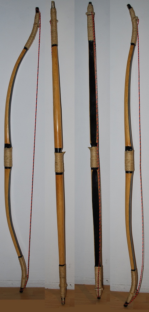

Guten Morgen Zusammen!
Endlich ist es vollbracht! Mein erster Bogen liegt glänzend in meinen Händen. Entstanden aus einer 4cm durchmessenden und 180cm langen geschälten Manaustange.
Lange hats gedauert, der Weg ging über viele Hindernisse, Umwege und auch Erkenntnisse.
Ursprünglich hatte ich einen Langbogen nach art Sir Henry geplant aber die Arme bereits zu schwach gestaltet also gabs die Manau obligatorischen Recurves. Warf nicht übel- ABER zog nur etwa 17# (bereits getempert!!!). Also was tun? Da die Faser kaum zu zereissen ist versuchte ich es mit einem Mega-Reflex um den Griff- die entstehende Vorspannung zur Standhöhe machte es erstmals notwendig eine stabile Dacron Tillerschnur zu spleißen... wer das Material kennt weiß sicherlich wie sich ein so vorgespannter Rattan verhält; er biegt sich, wohin und wo ist ihm egal. Allerdings zog er zu diesem Zeitpunkt etwa 30#...
Die Sehne verlief irgendwo und die Arme wurden immer krummer und drehten.
Der Reflex in der Mitte und die verbogenen Arme wurden wieder begradigt, die Tips wurden je 15cm kürzer und bekamen over- und underlays und plötzlich war;
1. Die Sehne mittig
2. Die Spannung auf Stand im normalen Bereich
3. Die Zugkraft über 30#
mehr wollte ich garnicht vom 1.ling.
Noch drei Punkte Eigenkritik;
1. zwei Knicke im Tiller (tiefe Rattermarken des Schweifhobels) je einer pro Arm
2. Sehnenbänkchen praktisch ohne Funktion (zu niedrig/ zu weit zur Mitte)
3. Asymetrie der Wurfarme (wenigstens ist der untere der Stärkere)
Freu mich über jede Kritik und/oder Lob nehmt kein Btatt vor den Mund!
Moe
(Gehörn vom Rehwild und Sisaltau)
gespannt-Rücken-Bauch-abgespannt
Grüße Moe
Windmann
Beiträge: 844
Re: Moe`s Early Bird, Manau ~30#@30" NTN59"(1.LING!!!)
Beitrag von Windmann »
Du hast auf jeden Fall eine Menge Erfahrung machen dürfen und schlussendlich bist Du ungefähr da angekommen, wo Du hinwolltest.
Die Wurfarmenden sind äußerst Interessant gestaltet (ich habe ja zweimal hinsehen müssen), dennoch hast Du mit der dicken Schnur eine Menge Gewicht genau dort verbaut, wo es den Bogen langsamer macht, und dann - trotzdem Manau recht weich ist - den Bogen beim Abschuss Austreten lässt. Ich würde einen dünnere Schnur nehmen und sie nur um den Bereich der Sehnenauflage herum stehenlassen.
Ansonsten:Meinen Glückwunsch zu Deinem 1.ling :) .
inge
Beiträge: 2953
Hat gedankt: 27 Mal
Beitrag von inge »
Kannst du noch die jetzige Länge angeben? Weil Langbogen aus Rattan geht garnicht.
lg
inge
( Erasmus von Rotterdam )
MoeM
Beiträge: 2734
Beitrag von MoeM »
Ungespannt Nock to Nock 59"/150cm, die Sehne hat etwa 58" auf Standhöhe.
Wobei es mich nach wie vor biezeln tät nen ELB aus Rattan zu bauen der wirft... o.g. Sir Henry soll ja funktionieren bis 40#!
Grüße Moe
Mandos
Beiträge: 2093
Beitrag von Mandos »
Ja, für den ersten ist der doch gut gelungen. :)
Ich würde aber auch nicht so viel Gewicht in Form von Schnur an den Enden anbringen.
Ich hab so ein Ding - erster Bogen damals.
Zimlich schlapp.
Galighenna
Beiträge: 8836
Beitrag von Galighenna »
Langbogen aus Rattan geht, macht aber keinen Spaß. Das Zeug ist zu weich und spielt seine Elastizität nur bei sehr kurzen Bögen unter 150cm aus. Richtig gemacht sind die dann richtige Granaten!
Du hast dich sehr tapfer durchgebissen und das hat ja auch zum Erfolg geführt. Ich find es gut! Man sieht jedoch, das der untere WA erheblich stärker ist. Für meinen Geschmack ist er zu stark so das ich da Nachtillern würde...
Beiträge: 3726
Hat gedankt: 54 Mal
Hat Dank erhalten: 25 Mal
Galli hat in allem recht, trotzdem finde ich das für den allerersten eine tolle Leistung! Weiter so.
Hast du mit Wasserdampf gebogen? Wenn ja, versuch nächstes mal Heißluft oder einen Handbrenner, und immer schön ölen, dann verteilt sich die Wärme besser!
luetze
Beiträge: 797
Beitrag von luetze »
Man, da hast du ja richtig gekämpft mit dem Ding ;) .
Aber es hat sich gelohnt, ein klasse Bogen geworden, für den ersten so wie so. Sieht richtig gut aus und mit den schweren Enden ist halt Erfahrungssache. Beim ersten kommt es ja nicht auf Leistung allein an.
Bei dem Erstling freut man sich ja schon auf den Zweiten, top.

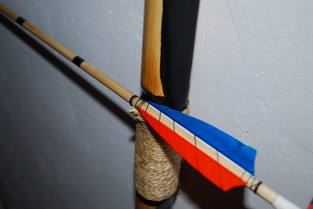

nocona
Beiträge: 604
Beitrag von nocona »
Hallo Moe,
den Nockpunkt könntest du noch etwas nach oben verlegen. Oder täuscht das Bild vom Vollauszug?
Ich wünsche dir gutes gelingen beim Zweiten.
Jan
MoeM
Beiträge: 2734
Beitrag von MoeM »
@Haithabu: Die Biegungen sind mit HLP gemacht- wie wird während des Erhitzens geölt und mit welcher Art Öl?
@nocona:Sehne hat noch keine Wicklung und Nockpunkt- bin noch nicht zum Einschießen gekommen und den Punkt so zu Finden
übersteigt meine Schießerfahrung (welche noch stark gegen 0 geht...) aber ja Nocke kann sicher noch n Zoll höher
zumal der untere WA soviel stärker ist
Grüße Moe
