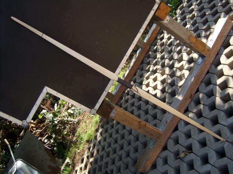

Hallöchen an Alle,
hier mal mein Eschebogen für meinen Holzlieferanten...
NtN 67"
23#@28"
pyramidial 42mm auf 15mm
1" Set nach ca. 250 Schuß
Finish 3 Schichten Bangkirai-Öl
Grüße Habi
NtN 67"
23#@28"
Grüße Habi

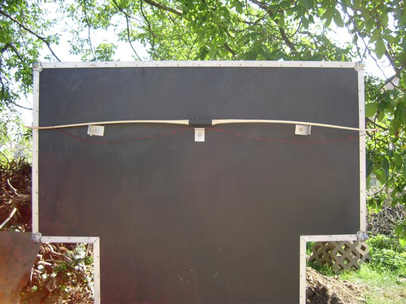

Hey der ist richtig gut geworden. Ich finde den Tiller ausgesprochen ausgewogen. Zeigt sich auch im gleichmäßigen leichten Set. Die Enden hast du leicht geflippt? Sieht gut aus!
die 15mm für die Tips sind aber etwas breit, da kannst du noch auf 10mm gehen. Einfach die letzten 20cm in einem sanften Übergang verschmälern.

Schöner Bogen, sieht aus wie ne Runde Sache!
Weiter so!
Weiter so!
Re: Eschebogen "Holzmichel"
Bis aus auf die Breite der Nocks, gibt es da nichts zu meckern!
Schön!
Nur: Bei stärkeren Zuggewichten, würde ich den Bogen nicht ganz pyramidal bauen, sondern erst aber der Mitte verjüngen, damit das Set in der gleichen Größenordnung bleibt.
Schön!

Ich kann mich da nur anschließen: ein wirklich gelungenes Tillerbild. Die Ausrichtung von oben zu unten gefällt mir sehr gut.

aber wozu sind denn die beiden Winkeleisen links und rechts an der Wand?

Die sind drehtbar, so das man den Bogen damit fixieren kann um Fotos zu machen. EInfach Bogen auflegen, Winkel so drehen das der Bogen sitzt udn Foto machen. So kann er nicht runterfallen oder wackeln...

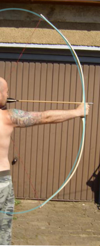

Wobei ich sagen muss: Die Schusshaltung... der Ellenbogen ist schon echt ziiiiiemlich hoch
soll das so?

die Winkeleisen sind nich an der Wand, das ist meine Kiste vom Pickup, wenn ich die nicht benutze kommt sie aufs Gestell wegen Spit sparen...

Ellenbogen is schon hoch, weiß nich obs beim 50pünder auch so aussieht, muß ich mal knipsen lassen...
