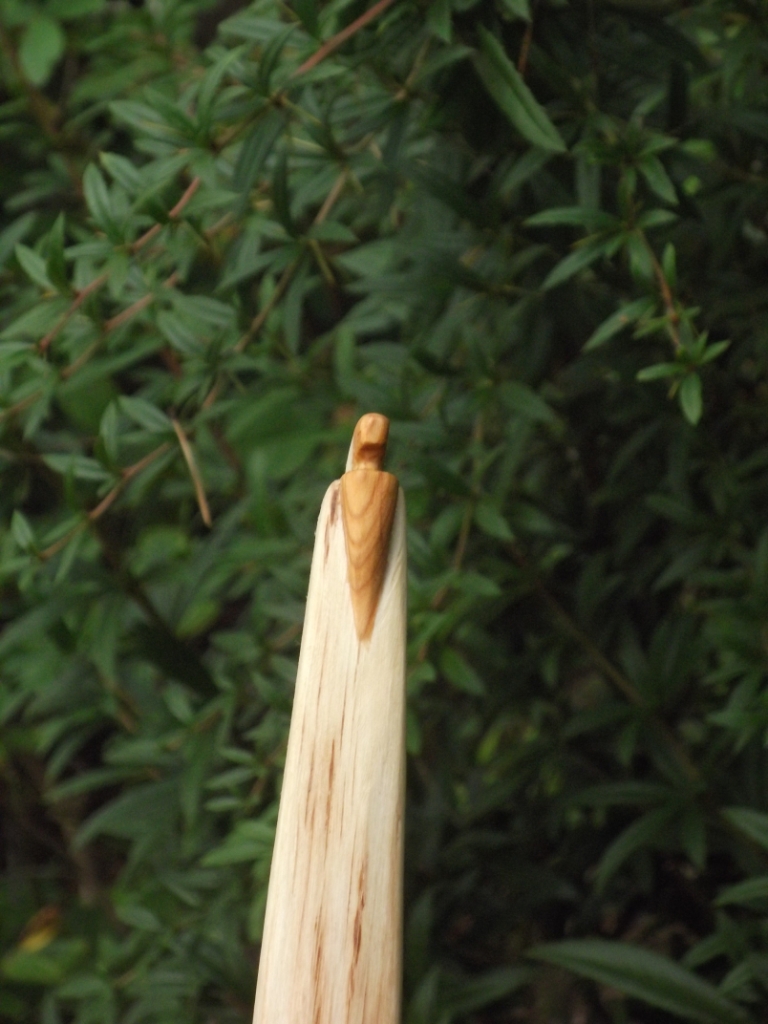

...Tippoverlays aus Eibenkern...

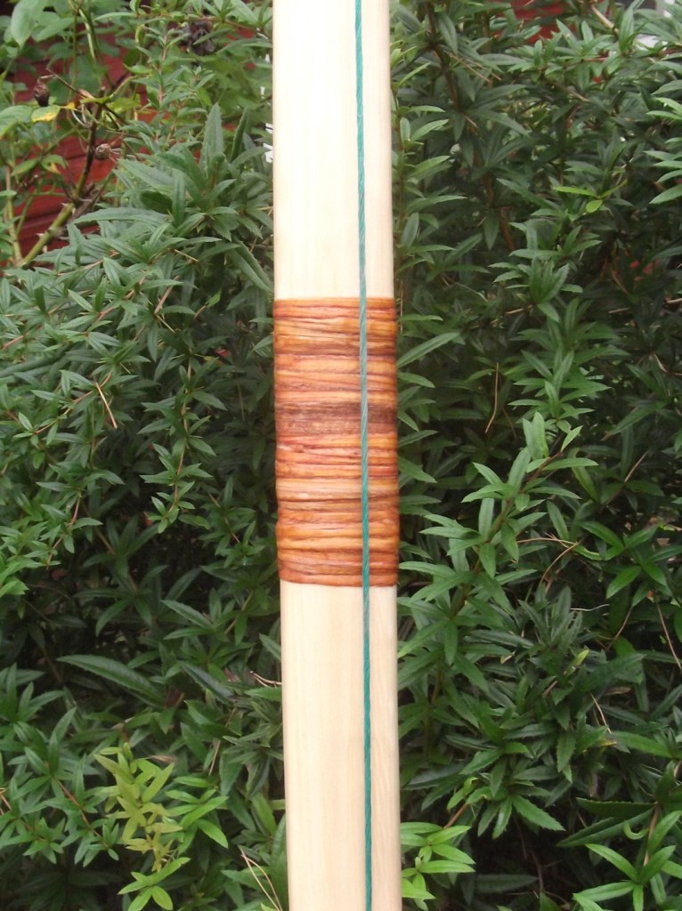

...Griffwicklung Bauchseitig...
...die Griffwicklung aus Eibenkernhobelspänen (rückenseitig)... werd ich in Zukunft wohl öfters machen...

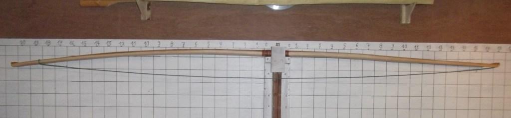

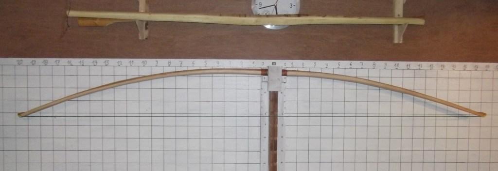

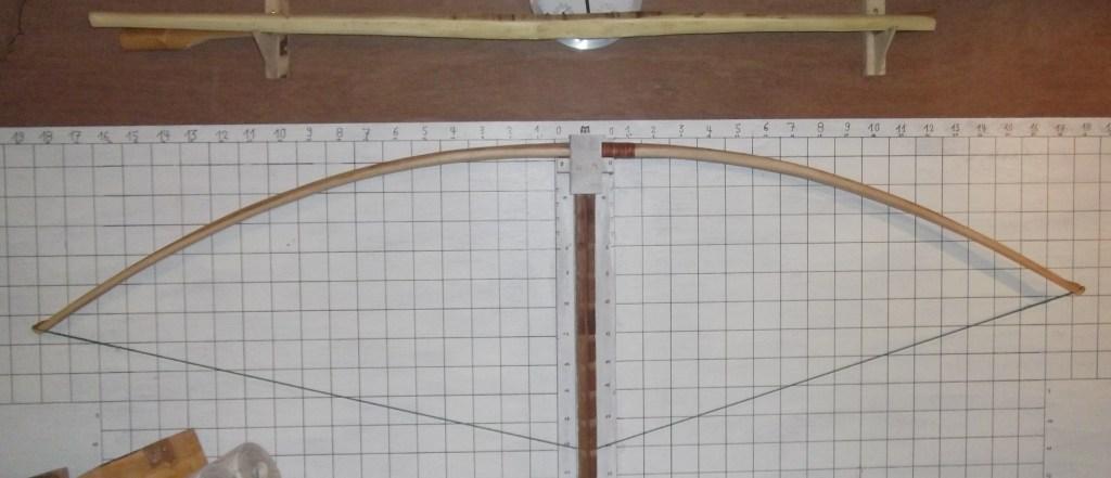

...im Auszug sieht mans, der vorher steif wirkende untere WA biegt sauber mit...
...Set nichtmal 1" direkt nach dem Abspannen...damit bin ich zufrieden...
...der untere (rechts) wirkt etwas steif, was allerdings an dem Reflex liegt...
...Standhöhe 6 1/2- 7 "...

Das ist doch mal´n Bogen, vorallem die Griffwicklung hat was

die griffwicklung is der hammer
hast di gekocht oder so damit se weicher wird?

Nö, die waren dünn genug, daß man die so umzu wickeln und anbabschen konnte...

Die Griffwicklung ist absolut schön. Ich möchte Dir für die Idee danken, denn sie gefällt mir so gut, dass sie unbedingt kopieren werde.
Und Deine Tippoverlays sind wieder mal richtig verschärft. Du hast da eine Form, die ist voll knuffig.

Ich finde Griffwicklung und Nocken sehr schön, aber der Tiller ist mir zu griffnah. Rechts gehts noch wegem dem Reflex, aber links sieht man schon am Set, dass die Biegung zu griffnah ist.

Die Tips finde ich zwar nicht so schön - die sehen nicht "gewachsen" aus;

eddytwobows hat geschrieben: Griffwicklung : Dünne Hobelspäne (lang) aus Eibenkern mit Sek. Kleber aufgebracht
Aber sieht echt super aus! :o

Besonders die Griffwicklung. Danke für die Inspiration. :)
Hält die denn mit Sekundenkleber auf Dauer?

Was mir nicht so gut gefällt: Der asymmetrische Tiller und die zu hoch aufgesetzten Tips - da bin ich wie Morten der Ansicht, daß die zu wenig integriert aussehen.

Die Idee fuer die Griffwicklung werde ich mit Sicherheit auch mal kopieren. Finde ich toll.
Der Tiller ist fuer mich auch auf jeden Fall zu griffnah. Da wuerde ich mich Mandos anschliessen.
Die Tips sind auch nicht so ganz mein Geschmack. Etwas klubbelig. Ich lasse bei solchen Overlays gerne den WA ganz flach auslaufen. Das mach die WA Enden dann ein wenig schlanker.
Mein Tipp: Die WA jeweils um 5cm kuerzen und den griffnahen Bereich nachtillern. Dann haettest du dein Zuggewicht wieder und koenntest die Enden der WA einseitig schlanker machen. Dann laeuft die Sehne auch etwas naeher an der Mittellinie.

Nur hinsichtlich des Griffwicklung muß ich mich (trotz der ausgefallenen Idee) leider outen.
Die gefällt mir ehrlich gesagt überhaupt nicht, muß es aber auch nicht. ;)
Ich mag zwar Eibe, aber nicht für alles.
Der Bogen hätte einen schönen Ledergriff verdient. :'(

Wg. der Griffwicklung...
Das war eigentlich ne relativ spontane Idee, die mir beim Anblick von Blacksmiths Hartriegelbogen aus dem "Tausche x gegen y" Thread gekommen ist, nachdem ich da ein paar Eibenkern-Tippoverlays aufgesetzt hatte und gesehen hab, wie geil der Farbkontrast zwischen dem hellen Holz und der Eibe wirkt...
Wg. Tiller...
Gut, ich gebs ja zu...er hätte etwas mehr als die 48# haben sollen, Problem war nur, daß ich da irgendwann dicke Backen beim Tillern und Aufspannen gemacht hab :D :D, also wieso sich abquälen und einen Bogen bauen, den man selber nicht vernünftig kontrollieren kann... weder beim Tillern noch beim Schießen ! ;)
Und großartig dämpfen oder sonstige Wärmebehandlungen wollte ich eigentlich vermeiden, ich wollte einfach Wissen, ob und wie weit man da ohne Auskommen kann... Neugierig halt...:)
Kürzen und Schlanken, um die Sehne weiter zur Griffmitte zu bringen, wäre u.U. noch eine Option, aber jetzt soll er erstmal noch bis zum Winter schießen... ich schätze mal, er wird dann (oder bis dahin) auch noch etwas nachtrocknen und an Zuggewicht nachlegen, mal schauen, ob ich Ihm dann noch eine "Beauty-Kur" verpasse... ;) :D :D

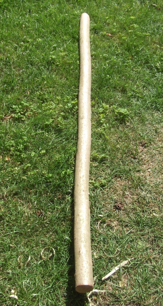

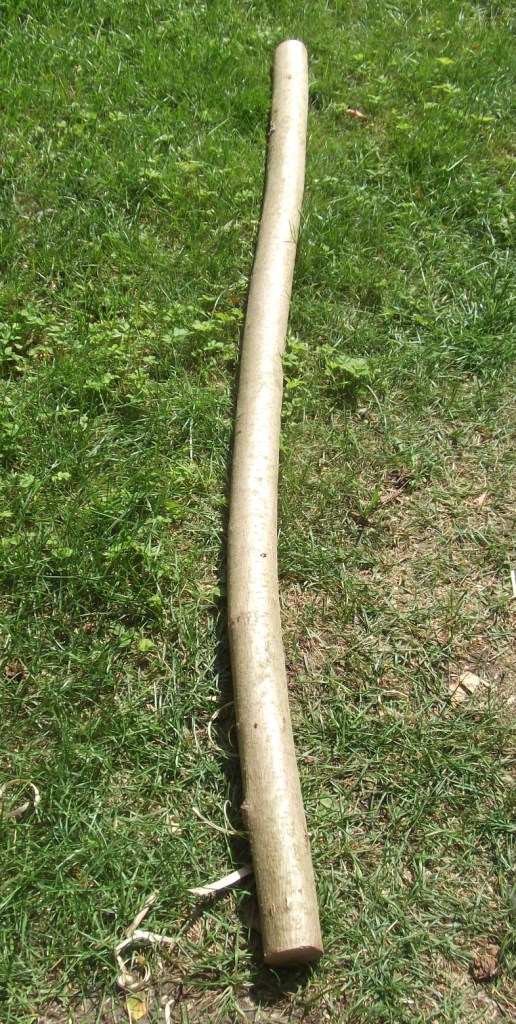

Hab übrigens noch zwei Fotos vom ursprünglichen Stamm gefunden, da sieht man den Reflex und die restlichen Krümmungen besser... die erklären dann auch das etwas eigenwillige Tillerbild des Bogens, weil er sich ja beim trocknen auch noch etwas in die "Ihm genehmen" Richtungen verzogen hat. :)
