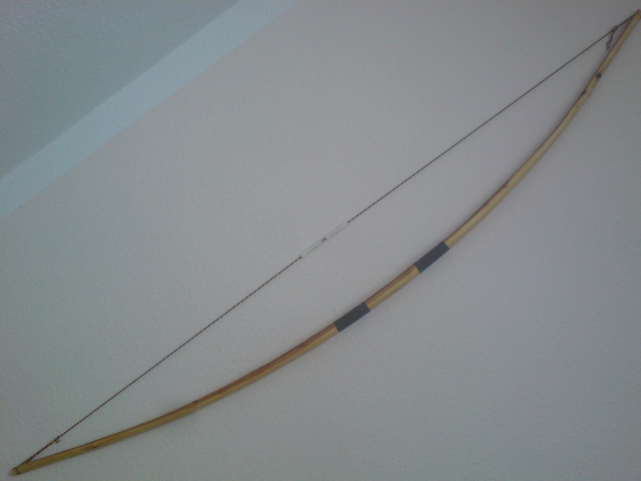

so jetzt kommt endlich mein erster eibenbogen.
die daten:
länge 1,64m
zuggewicht: 55# auf 28zoll
an der dicksten stelle im griff 3cm
son art flaches d-profil
hat im bau einige probleme gegeben ( markkanal im bogen, risse, kernholz kollabiert...)
aber alles mehr oder weniger behoben hab jetzt immer noch feine risse im bogen machen aber soweit kein problem
kritik, lob, anregungen alles her damit

Also wenn er schon soviel Stress gemacht hat, dennoch etwas draus geworden ist und er dir Spaß macht, sollte er schon noch Horntips oder schicke Overlays bekommen.
Ansonsten Glückwunsch zur 1. Eibe.

danke vor allem dann noch mit splint und kernholzfarbe des horn :-)
werd wahrscheinlcih schon noch welche draufmachen aber momentan keine zeit

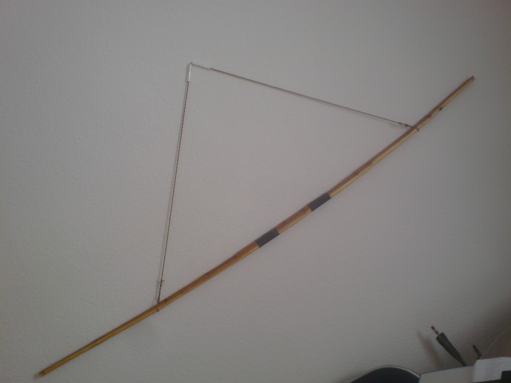

Bei dem Blick auf das letzte Foto, würde ich sagen, dass Du aber ein gaaanz flaches D-Profil gewählt hast.
Hast Du wegen den Rissen die Wicklungen ober- und unterhalb des Griffbereiches gemacht?
Wie sieht denn bei dem Tiller der Handschock aus? Mit anderen Worten: Wie schießt sich Dein neuer Bogen? Bist Du zufrieden mit Deinem Werk?
Ich frage, weil zwar Fotos nett sind, aber hinter jedem selbstgebauten Bogen auch eine Geschichte steht, die immer auch interessant ist - nicht nur für Bogenbauer.

@mongole: set 1 zoll
@windmann:
ja stimmt profil is doch ziemlcih flach ging nicht anders :-)
jop die wicklungen sind deswegen dran
handschock is schon nciht ganz wenig aber is ok und schießt abartig hat ordentlcih bumbs drauf
für die erste eibe und nach all dem was mir des holz präsentiert hat ja bin zufrieden
@windmann:

Jau ist doch gar nicht mal so schlecht geworden für den ersten... Und er hat dir viel Ärger gemacht. aber Wenigstens lernt man dann viel dabei
Sag: wegen dem Handschock, wie breit uidn dick sind die Tips?

@blacky: dadurch das der baum so klein war is an einer seite vom bogen auch splint auf der anderen kern
@galighenna: an den tips breite 17mm und dicke 12 mm
oh ja gelernt hab ich viel versuch ich dann bei meiner negsten eibe und allgemein einzusetzten

Schöner Bogen.
17 mm in der Breite ist natürlich ein gutes Stück zu viel...@galighenna: an den tips breite 17mm und dicke 12 mm

Hehe ok... also Auftrag gegen den Handschock ---> Reduzierte er die Breite der Tips auf den letzten 20cm des Wurfarmes gleichmäßig auf nicht mehr als 10mm, so werde er feststellen, das der Bogen um einiges schneller werfen möge und die Schockwirkung in der Handhabe nachließe.
Und jetzt ran an die Buletten!

so enden leichter gemacht geschossen aber noch nicht kann noch bischen dauern
nach kurzem überlegen bin ich dazu gekommen doch kein overlays draufzumachen soll so bleiben mir gefällt er so

Sieht gut aus...
Solltest trotzdem irgendwas als Overlays drauftun, bei einem Zuggewicht von 55# kann es Dir sonst schnell passieren, das sich das Sehnenöhrchen in den rel. weichen Eibensplint "einsägt"... wär doch Schade drum.
Ein dünnes Horn-, Leder- oder Kernholzplättchen würde da schon reichen...
