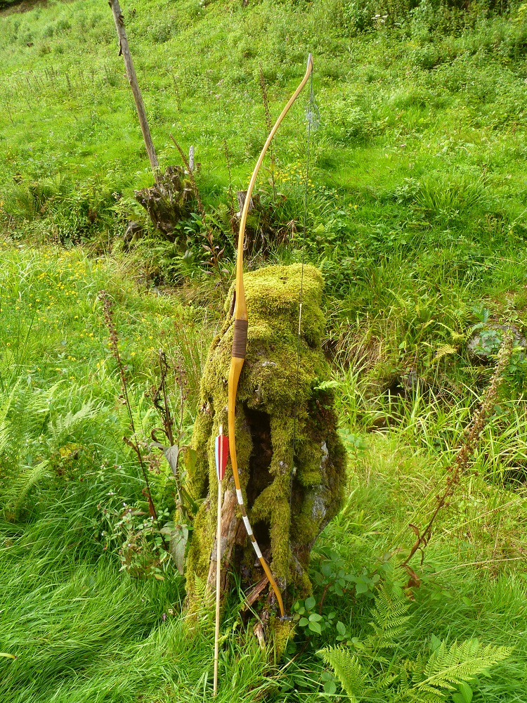

So da liegt er nun: Mael. Knapp 1 Jahr nachdem der Stave bei mir ankam komm ich dazu den Bogen daraus zu präsentieren.
Der Stave kommt aus Ungarn von der damaligen Sammelbestellung.
Ursprünglich wollte ich einen Bogen um die 30 lb bauen, machte mir aber Sorgen wegen den Ringen. Acker hat damals einige
Bilder aus dem Thread in ein englisch-sprachiges Forum gestellt. Einer meinte dort daraus würde er 2 Bögen bauen mit 60 lb oder so...
Schlussendlich hab ich den Stave dann auch geteilt und aus einem der zwei neuen Stückchen Mael gebaut.
So einige Fragen sich nun bereits schon was hat der den mit Mael... :)

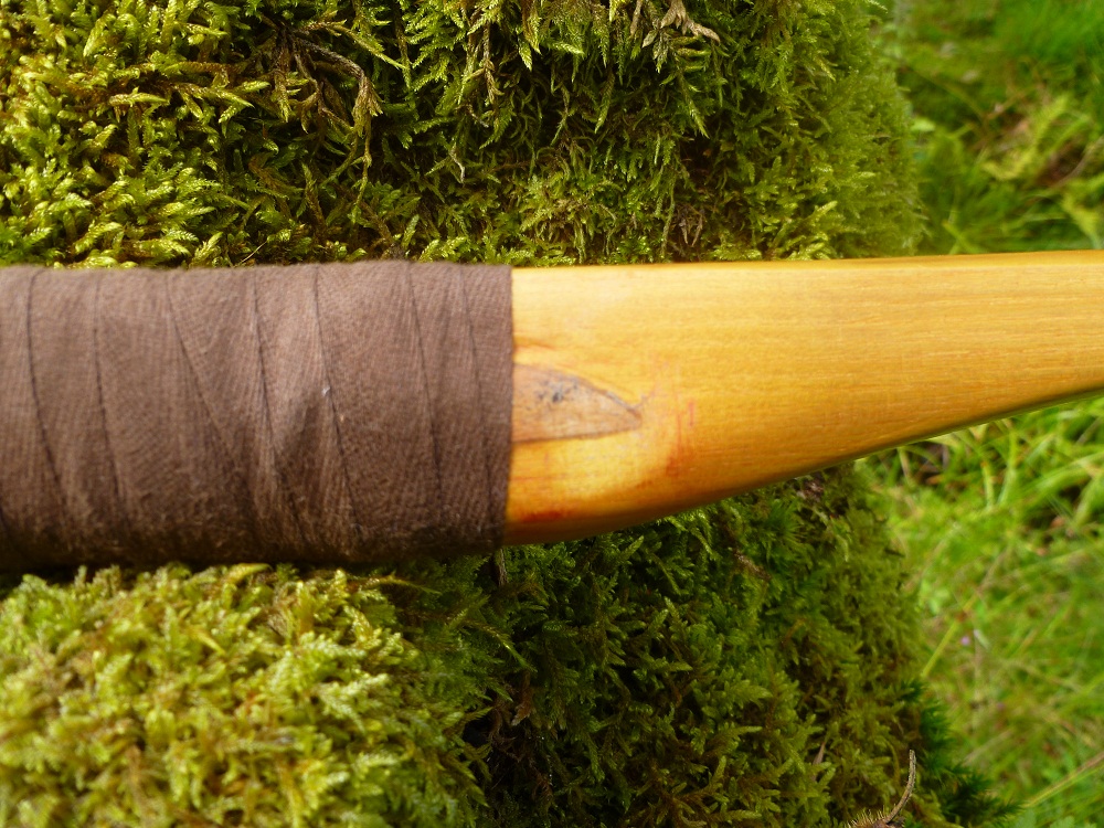

Mael heist auf elbisch (haha endlich kam mein elbisch Wörterbuch mal zum Einsatz....) Makel. Makel wegen dem großen Auge im Griffbereich (Zuerst dachte ich an einen Namen der iwie auf Old Ugly anspielt ;) )
Neben dem Ast im Griff hatte er ausserdem einen Riss im unteren WA der kam von ner Axt un nem ungeduldigen Hairun. Naja in erster Linie von der schwachen Bandsäge und dem stumpfen Sägeband da muss man(n) halt mit etwas Gewalt nachhelfen. ::)

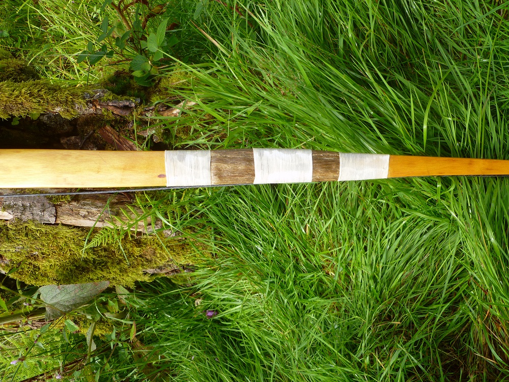

Zuerst hab ich den Riss epoxiert, da er sich beim Biegen öffnete, ging ne Weile gut dann ging er wieder auf.
Danach hab ich den Riss rausgesägt un mit nem Stück Rotulme aufgefüllt darüber kam noch Rohhaut. Die Rohhaut wollte nich halten, also kam die wieder runter und Hanf+Wicklung drauf.
Der Rücken hatte zwar keinen Schaden aber so fühlte sich das einfach sicherer an :)

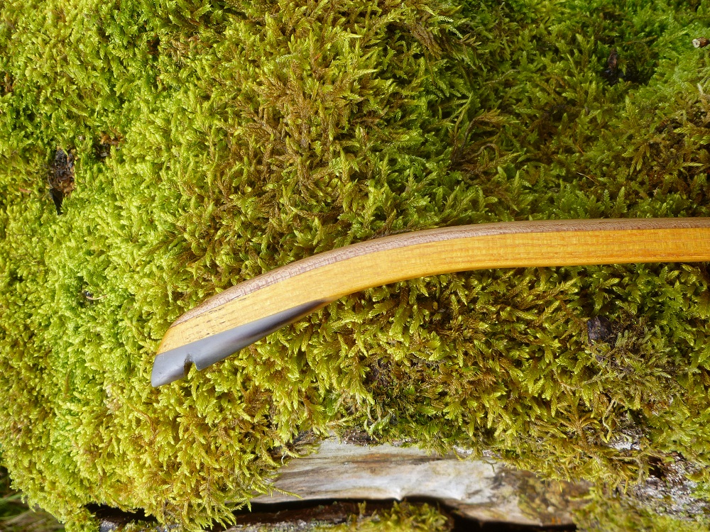

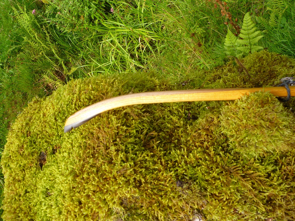

So die Enden wurden auch noch leicht gebogen und mit Rotulme unten rum verstärkt.
Wie gesagt es sollte ein Bogen mit 30 - 40 lb rauskommen aber nachdem ich ne Weile rumgeschabt habe wars mir zu schade um das Holz.
So kamem Schlussendlich 52 lb bei 29 Inch Auszug raus.
Lang ist der Gute 165 cm, die maximale Breite liegt so um die 4cm.
Stringfollow direkt nach dem abspannen 4,5 cm (Bogen auf den Boden gelegt und vom Boden zum Griffende, also dem Bogenrücken gemessen) geht dann zurück auf 3,5 cm.
Gewicht 566 Gramm.
Ansonsten muss ich sagen Osage macht Spass, ich wollte schon immer daraus nen Bogen bauen. Zum Ring freilegen ist Osage herlich wobei der Stave auch nur ganz winizige Ästchen/Knötchen hatte...
Ja das wars soweit jetzt noch die Bilderflut, Kritik etc. immer gerne :)
Achja 1000 Schuss + hat er schon hinter sich.
Schönen Sonntag noch

Gefällt mir sehr gut.
Sowohl Tiller als auch Verarbeitung sind sehr schön. Auch die Underlays aus Ulme sehen gut aus! :)

Bei dem Makel hätte ich jetzt eher an die einseitigen Wicklungen gedacht und nicht an den Griffbereich. Aber diese Unsymetrie hat ja auch was. Ansonsten ist er sehr schön geworden.
Ich hätte gerne noch gesehen, wie die Rotulme zum Griff hin ausläuft (also von der Seite her fotografiert) ;) - falls Du noch ein kleines, passendes Foto herum zu liegen hast .

@windmann auf die schnelle ein unscharfes:

Sehr gut gelungen. Bravo :)
Vorallem das Auszugfoto zeigt eine elegant geschwungene Form.
Das Finish schaut auch sehr sauber aus.
Naja, die Wicklungen und der Stoffbandgriff trüben leider das Gesamtbild ein wenig. Das ist aber eher Geschmackssache.

Oh Mann, der hats Dir aber schwergemacht!
Umso schöner das Gefühl, wenn man das Teil dann doch noch gut hinbekommen hat ;D
Einen solchen Bogen schätzt man umso mehr!
Wirlich ein schöner Bogen, das Tillerbild scheint mir echt sauber. Aber kann es sein, dass der untere
Wurfarm länger ist, als der obere? Oder hab ich einen Knick in der Optik?
Und der Empfehlung von Klaus möchte ich mich anschließen, spendier dem Bogen noch
einen Ledergriff, das freut ihn sicher!

Danke für die netten Worte ;)
Ja Leder liegt genug rum aber soein Wickelgriff ist schneller gemacht :D
Wg. der Länge der WA hab grad nochmal gemessen, an sich gleich lang der Fadeout des unteren ist etwas weiter ausgezogen.
Aussdem ist die Griffmitte=Bogenmitte d.h. der Arrowpass liegt ne halbe Hand über der Bogenmitte...
Zum Finish 2 mal Schellack und 3x Leinöl

Da hast du das Beste daraus gemacht würde ich sagen, sauberer Tiller, super verarbeitet, und auch die Probleme klasse gelöst.
Eine echte Augenweide.
