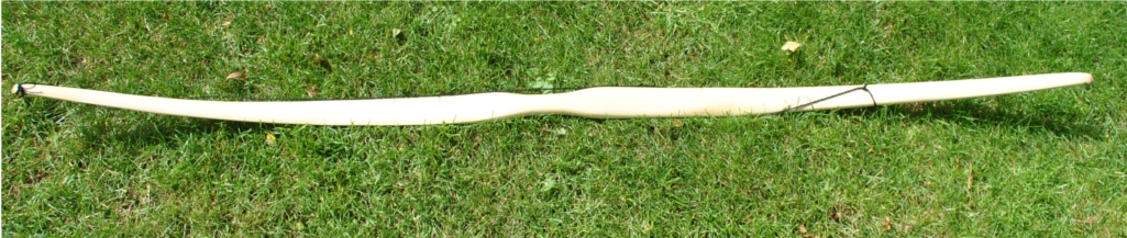

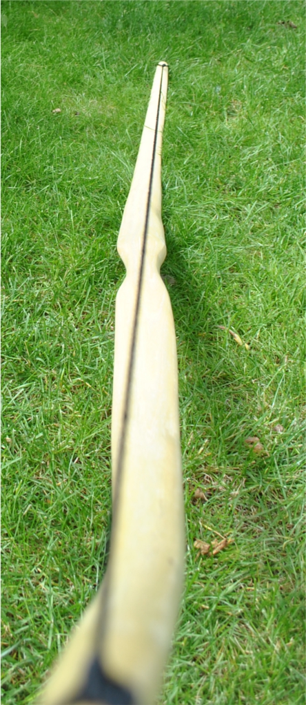

Jetzt lass ich mal ein paar Bilder sprechen ;)
ein "wenig" snaky ;)

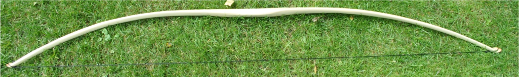

Bogen liegt etwas schief, aber ja Standhöhe ist nicht 100% gleich
Set hält sich in Grenzen, denk ich...
Kritik, Lob, etc immer erwünscht ;)

Gefällt wirklich gut, schöner Tiller! ;) Ich hätte vielleicht die Enden noch etwas materialsparender gemacht. Wenn du hast, versuch doch mal den Set mit Tempern zu verkleinern. Sind die Overlays aus der Thuja die überall als Hecke wächst?

Die schönen runden Formen gefallen mir gut, aber Set hat er schon ganz schön viel, oder? Ich hab aber selber noch keine Ulme verbaut, kann es also nicht beurteilen.

Hui... ja, ein sehr schöner Bogen - die Farbe der Nocks ist auch interessant, nur sind dieselbigen mir pers. zu wuchtig (hoch) und könnten im Übergang sauberer verarbeitet sein.
Wie war denn der stave - schon deflex ? Oder war der Bogen im Ausgang richtig gerade, denn dann wäre mir der Set ein wenig zu viel.
Alles in allem aber sehr gelungen und macht nen guten Eindruck. 8)

Hetzer hat geschrieben: nur sind dieselbigen mir pers. zu wuchtig (hoch) und könnten im Übergang sauberer verarbeitet sein.
Das waren nur 2 kleine Klötze ;) und irgendwie wollte ich sie nich flach haben, ham mir so irgendiwe besser gefallen...

Firestormmd hat geschrieben: aber Set hat er schon ganz schön viel, oder?
Grüße, Marc
Jap leider 3"
Liegt aber daran, dass er lange als "Leiche" im Keller lag :(
Hatte ihn damals noch feucht floorgetillert und dann in die Ecke gestellt, weil er sich zu weich gebogen hat :-[
Nach 2 Monaten hab ich ihn wieder vorgeholt und nochmal zur Brust genommen :P
Der hing teilweise Minuten am Tillerstock, weil ich mit dem einen WA, an dem Reste eines Astloches sind größte Probleme hatte und der WA einen ganz eigenen Kopf hatte >:(
Daher denk ich stammt der Set...

Hmm ja kann gut sein. Wenn man am Tiller nicht sicher ist und arge Probleme hat, ist es sinnvoller sich ein Foto zu machen und dieses zu betrachten. Dann leidet der Bogen nich so...
Der Tiller ist sonst ganz gut, finde nur oben etwas zu weit aussen. Dadurch ist der Sehnenwinkel schon im Grenzbereich bei 90° angekommen. Etwas mehr in der Nähe des Griffes wäre nicht falsch gewesen. Auch die Tips hätten etwas sauberer auf den WA auslaufen können.
Ansonsten isses aber doch schon ein guter Bogen geworden.

Mmmmh, wie Thuja sehen die Overlays nicht aus...
Set wurde schon angesprochen, ist eindeutig zu viel. Die Sache mit dem aufgespannt auf dem Tillerbrett und dem feuchten Keller brauch ich nicht näher zu kommentieren.... ;)
Zum Tiller folge ich den Aussagen von Gali. Die Griffsektion bzw. die Bereiche um den Griff sehen auch etwas zu steif aus. Insgesamt prognostiziere ich dem Kandidaten noch eine weitere Verschiebung im Tillerbild nach rund 1000 Schuss.
