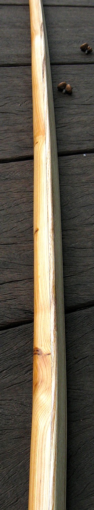

So siehts am Bauch aus... ruhig mal das Bild in Voller Größe Betrachten! Also im Browser dann mit der Lupe ins Bild klicken...

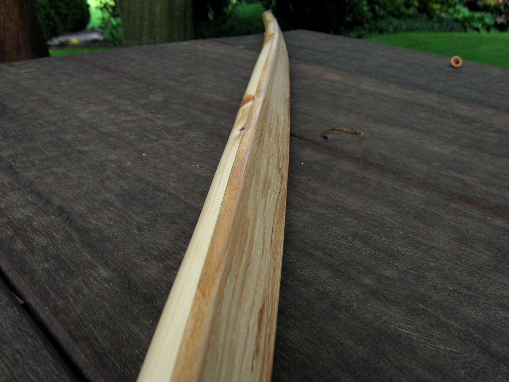

Hier das recht "bunte" Eschebacking...
Und nochmal von der Seite

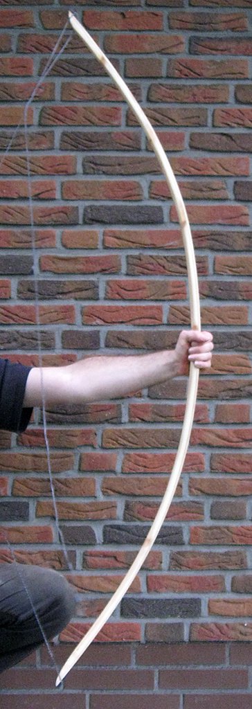

Und so biegt er sich...

Einfach interessant, natürlich auch besonders wegen der schlanken Erscheinung zu den Enden hin. Das Tillerbild ist nicht ganz so meines, aber Du sagst ja, dass er Dir im Abwurf gut gefällt.

Ich mag ebenfalls die schmalen Tips. Und dazu passt dann auch dein Tillerbild.

Beim Bild mit dem bunten Eschebacking sieht der total dünn aus. Ein Foto drunter schon ganz anders.

Einziger Einwand bei Deiner Beschreibung:ich finde Dein Bogen hat keinen Kreistiller, denn die äusseren Drittel der Wurfarme biegen sich (fast) nicht und auch der Griff ist ziemlich steif. Die Ganze Biegung ist im mittleren Drittel der Wurfarme konzentriert und darum würde ich das eher einen elliptischen Tiller nennen. Das tut natürlich nichts zur Sache, dass der Bogen trotzdem schön ist. Ist nur ein bisschen fachgesimpel meinerseits ;D

Der Tiller sieht mir zwar auch etwas griffnah aus, bzw. hat er sehr lange steifere Enden, aber wenn er gut wirft, ist es ja OK. Das Eibenholz mit den Ästen sieht dafür um so geiler aus.

Ist das ein Bild bei Vollauszug oder etwas weniger?
