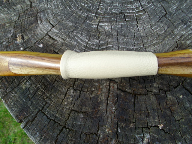

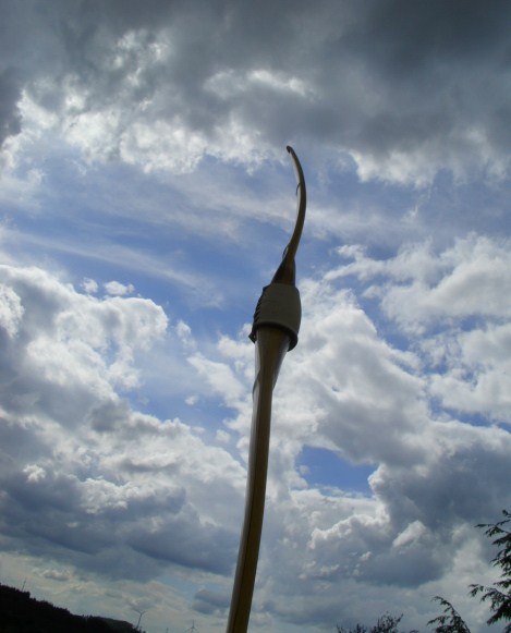

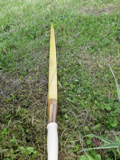

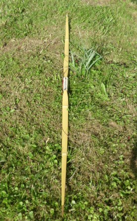

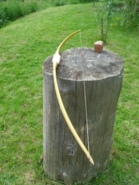

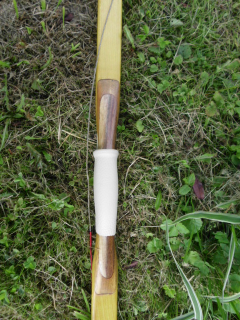

Hier einer der für mich gelungensten R/D´s aus meiner Werkstatt,gelungen warum?
Weil ich an diesem Design nebst seinen möglichen "spielereien" seid fast einem Jahr gearbeitet habe und dieser Bogen fast fertig aus der Form gekommen ist.
Wurfarme :
Bambus auf Osage
Griffaufbau:
Bambus
Palisander powerlam
Osage
"Tigeraugenholz" -> ein unbekanntes Holz welches aber sehr schön aussieht
Palisander Kern und Splint
Arrowpass aus Knochen
Tip overlay´s aus Horn
Finish : 5Lagen Schellack und 2 Lagen Leinölfirnis
10 Strang FF+ Sehne
ca 55# @ 27" bei 62" N/N

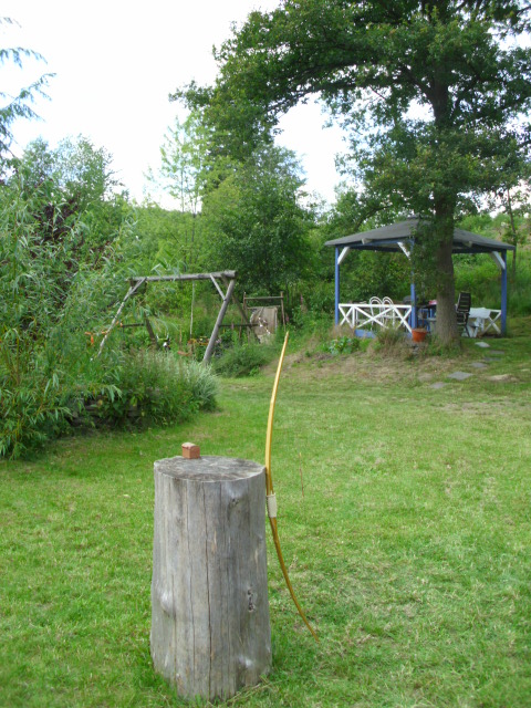

Es werden noch andere Bilder kommen die Tage, erst mal einschießen und dann gibts neue pic´s .

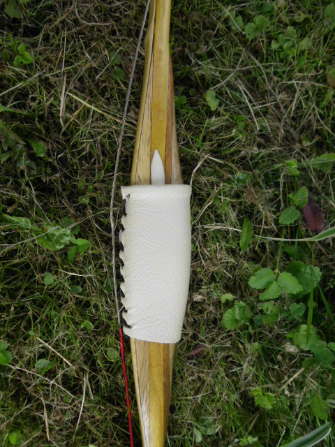

So heute mal 150 Pfeile geschossen, dann wieder in die Werkstatt und noch etwas nachgetillert, der obere Wurfarm durfte sich ruhig noch 3mm mehr biegen, nu bin ich zufrieden.
Wird sich wohl bei 53# @27" einpendeln denke ich .
Der wirft wie der Teufel, müssen nur noch die passenden Pfeile her, 50 - 55 spine bei 100gr sind etwas zu weich , schade die hatte ich grade fertig.- oder ne 75gr Spitze druff....hm...
Werden wohl 60er spine werden mit 100gr Spitze und 28" Länge

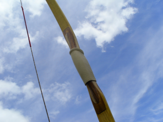

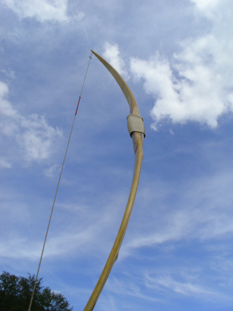

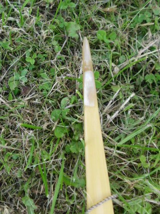

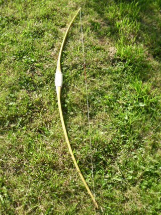

deine fotos fallen, zumindest was die technischen aspekte des bogens betrifft, echt unter tarnen und täuschen.
relativ flach aus dem griff, so ca. 10° pro seite? weniger?
leichter reflex (ca. 1"?) entspannt?
nicht biegender griffbereich mit powerlam über 8"?
die standhöhenaufnahme und die bauchansicht lassen recht kurze, nicht biegende enden vermuten, 3-4"?
und was wiegt der kleine nakich?
Re: Bambus Osage , R/D " Destination "
Schöner Bogen usw. aber sag mal
warst das nicht du, der mir (hinterher...
) gesagt hat, daß man beim Bambusbacking aufpassen sollte, daß man nicht genau am Ende des Powerlams eine Nodie hinsetzt?

Re: Bambus Osage , R/D " Destination " + neue pics
@Matthias und Nils : Danke !
Ja lol Skerm, und das ist vollkommen richtig das man das nicht machen sollte weil es immens fuckeliger ist, nur leider hatte ich bei den backings keine Wahl, egal welches ich nahm von denen die vor Ort waren, alle lagen mit den Nodien genau da ...
Rest guckste Photo :
tomtux hat geschrieben:deine fotos fallen, zumindest was die technischen aspekte des bogens betrifft, echt unter tarnen und täuschen.
Kein Handschock.tomtux hat geschrieben: leichter reflex (ca. 1"?) entspannt? 2"
nicht biegender griffbereich mit powerlam über 8"? Jaein die Bereiche arbeiten sachte mit
und was wiegt der kleine nakich? 560g
