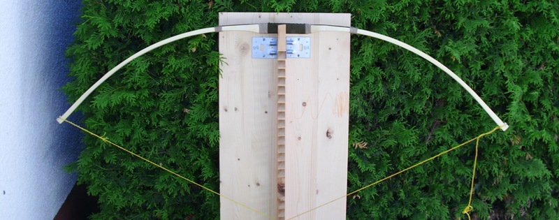

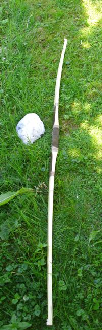

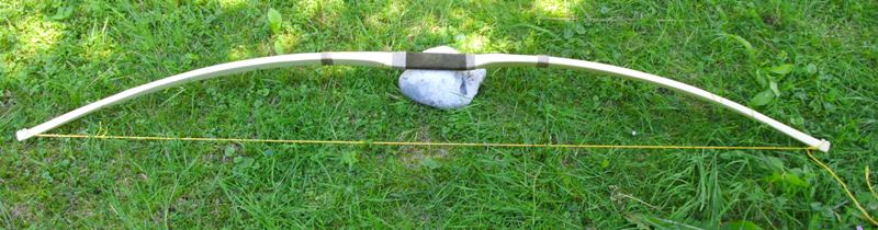

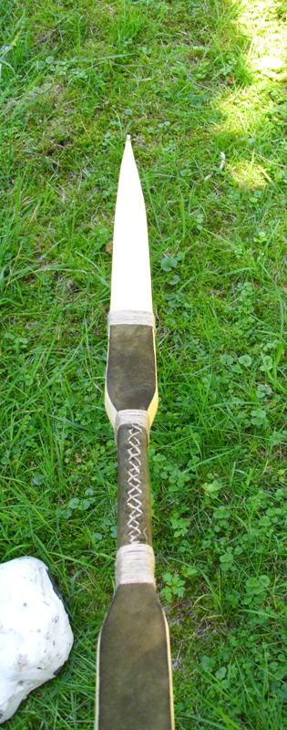

Hallo liebe Gemeinde
Hier ein Bogen, auf den der Steilpassfänger wohl schon lange wartet. Das Holz ist nämlich aus dem Waldviertel und hat nun fast ein Jahr warten müssen, bis es zu einem Bogen werden durfte. Aber vor einem Jahr hätte ich ein solchen Bogen auch noch nicht bauen können, deshalb war es schon gut so.
Es handelt sich also um eine Ulme mit sehr dicken Jahresringen, der Bogen ist semipyramidal im Design und der erste Bogen, den ich auf Druckpunkt getillert hab. Und weil es auch der erste Bogen mit Needeltips ist, hab ich ihn Rolf genannt, denn arcus Bögen haben mich in Neubrunn so begeistert, dass ich einige Nächte nur noch von diesen extraschmalen Tips geträumt hab. Auf die Tips hab ich extradicke Angst-Hornoverlays geklebt, erst mit Uhu endfest, die hats mir aber dann weggesprengt, dann mit Sekunderkleber, wie acker mir geraten hat, dann haben sie auch gehalten.
Der Bogen ist 2mal im Griff gedämpft, bis ich endlich mit dem Sehnenverlauf zufrieden war, dadurch hatte er allerdings ganz hässliche Wasserflecken, die ich ihm aber wegdekoriert hab.
Nun zu den Eckdaten
Länge 157cm von Nock zu Nock
Breite an den Fades 4cm
Breite der Needletips 5mm
Auszug 26" und geschätzt hat er so 45#, das muss ich erst ausmessen
und nun genug geschwafelt, es folgt der schönste Teil, die Bilder Ein Bild vom Vollauszug gibts, wenn ich mein Stativ wieder gefunden hab.
Soweit von mir, Kritik und Lob sind jederzeit gern gesehen.
Danke nochmal an alle, die an diesem Bogen direkt oder indirekt beteiligt waren und an dieser Stelle auch mal ein Danke ans Forum im allgemeinen, ohne den FC wäre ich heute nicht in der Lage, diesen Bogen tatsächlich bauen zu können.
liebe Grüsse
polly

Schön das du deinen Traum hast bauen können - diese Möglichkeiten haben nur weniger Menschen um so mehr freut es mich für dich.
Was ist denn "auf Druckpunkt tillern"?
Im Griff dämpfen: heisst das das du den Bogen so lange gebogen (schöner Satz ;-) hast bis die Sehne gerade drübergelaufen ist.

Schöner Bogen!
vor allem die Idee mit den dekorativen Fleckenentfernern find ich gut.
Ist 45# dein "Normalgewicht"? (dann bist du für eine Frau sehr kräftig)
Ich freu mich auch schon auf meine erste Ulme, muss aber noch ein Jahr warten, hab ich erst vergangenen März umgelegt.
lg
LH

Hey Polly der ist klasse geworden!
Die Deko ist doch mal ne tolle Idee. Klasse Bogen Gratulation!
Willst Du den selbst schießen mit 45#? Oder tillesrt Du den noch runter?

Schöner Bogen, gefällt mir gut, besonders mit dem Wildlederdeko.
Wie ist er zu schiessen? Wahrscheinlich ziemlich schnell unterwegs, denke ich.

Hoi polly du bist aber aktiv am bauen derzeit !
Bogen ist schön geworden, nur die Enden sind mir noch zu "fett" bzw zu hoch.- da geht noch was...
Gruß acker

Re: "Kleiner Indianer Rolf"
Danke sehr fürs Lob!
Und mit dem selber schiessen, naja, mal sehen, wieviel er jetzt dann beim messen wirklich hat. Aber ein paar Mal wird er bestimmt ausgeführt.Wie schnell der schiesst, mess ich mal bei Gelegenheit, aber die Pfeile fliegen recht flott nach meinem Empfinden.
@walta
Der Druckpunkt ist der Punkt am Griff, an dem die "Daumenbeuge" anliegt. Den Punkt hab ich beim Tillern auf die Auflage des Tillerstocks gelegt. Das meinte ich damit. Und zum gedämpft ist er eben zweimal, weils beim erstenmal nicht gereicht hat für nen mittigen Sehnenverlauf. Aber mein Traumbogen ist das noch nicht... wie acker schon sagt, da geht noch was...
@walta

Schöner Bogen!
Wo hast du ihn vorher aufgelegt?
Sollte man das nicht immer machen? Schließlich schießt du so später damit.Den Punkt hab ich beim Tillern auf die Auflage des Tillerstocks gelegt.

Super Bogen! Die Tips würde ich von hinten noch etwas abschrägen, damit sie ein bisschen weniger klobig wirken, und die Overlays noch etwas verschleifen. Dann wäre er wirklich top. Bei dir geht es in letzter Zeit ja richtig rund. Weiter so!
Grüße, Marc
