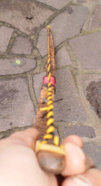

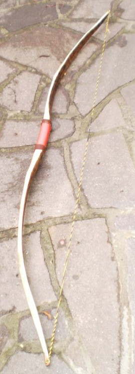

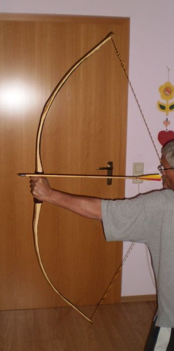

ich möchte Euch meinen neuesten Haselbogen zeigen.
Hier zunächst mal die Daten:
Länge NtN 176 cm, Wurfarme 4 cm breit, ab 2/3 WA auf 1,2 cm an den Nocks auslaufend.
Overlays aus Eiche, Bogenrücken stark getempert (nichts so dunkel wie auf den Bilder, kam erst nach dem Finish mit Leinöl)
Zuggewicht 49# bei 28" Auszug
Nachdem meine bisherigen Haselbögen immer etwas "lahm" waren auch bei höherem Zuggewicht, habe ich diese Hasel einfach mal stark getempert, um die Rückstellkraft etwas zu verbessern. Ich denke, ich habe mein Ziel erreicht, denn nun bringt die Hasle weit mehr Leistung als wenn ich nen "normalen", nicht getemperten Haselbogen mit dem gleichen Zuggewicht schiesse.
Ich hoffe, der Bogen gefällt Euch ;)
Gerd

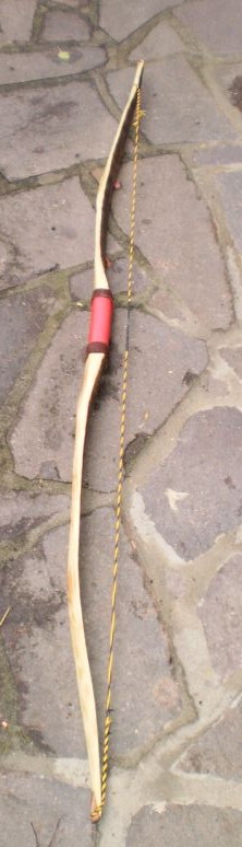

Hier noch zwei Bildchen:
abgespannt
abgespannt
ziemlich snaky, das Ding (WA haben sich erst in den letzten "Trockentagen" so verdreht)
Gerd

Der sieht echt gut aus, und bei Hölzern die es vertragen scheint das tempern echt was zu bringen.
Wie schießt er sich mit der leichten Verdrehung? Der Tiller sieht für mich auch top aus.
Güssenjäger
Beiträge: 961
Re: Hasel-Getempert
Beitrag von Güssenjäger »
Hi Lütze,
also ich merke keine Beeinflussung durch die Verdrehung, er wirft konstant gut.
Gerd
