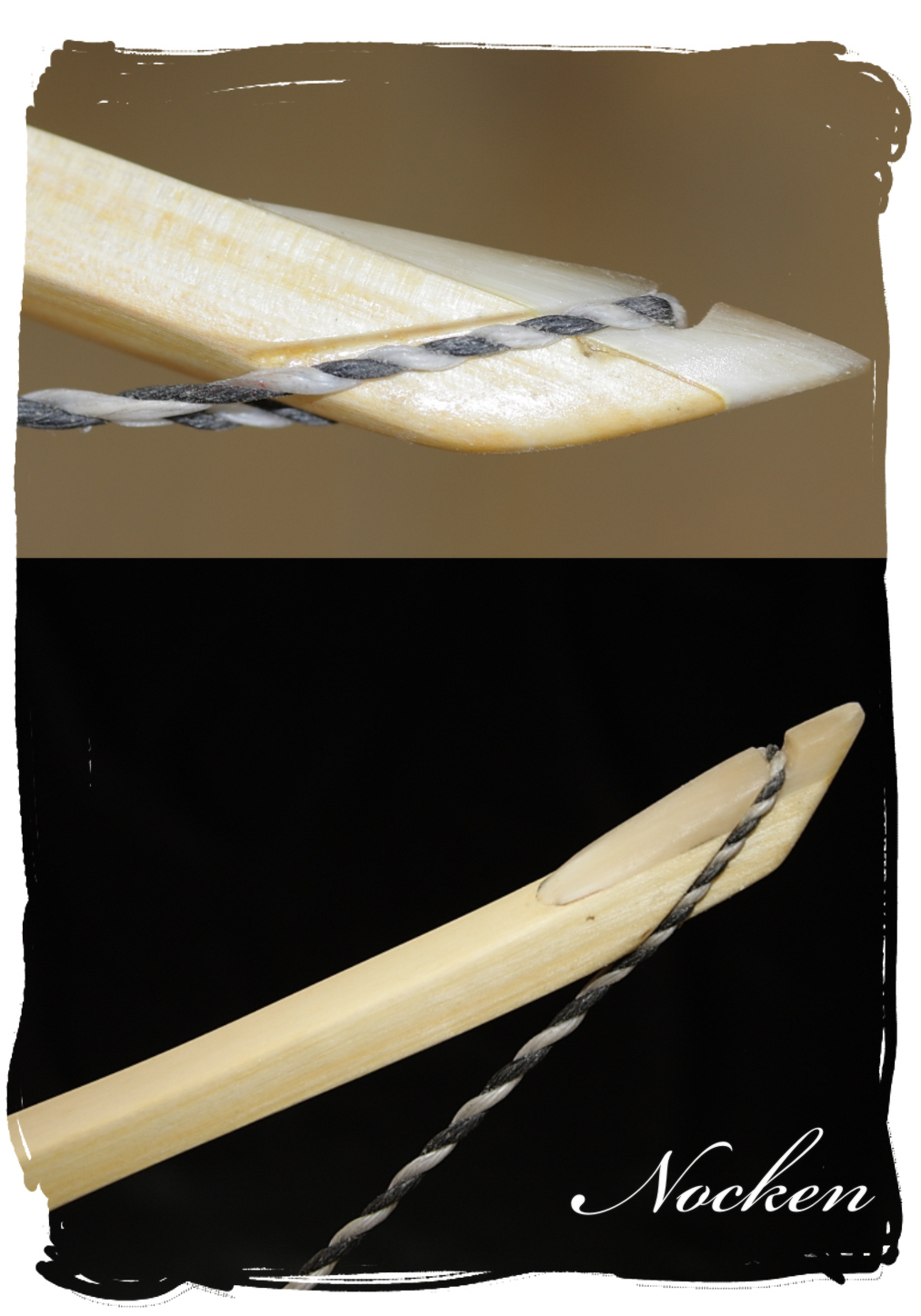

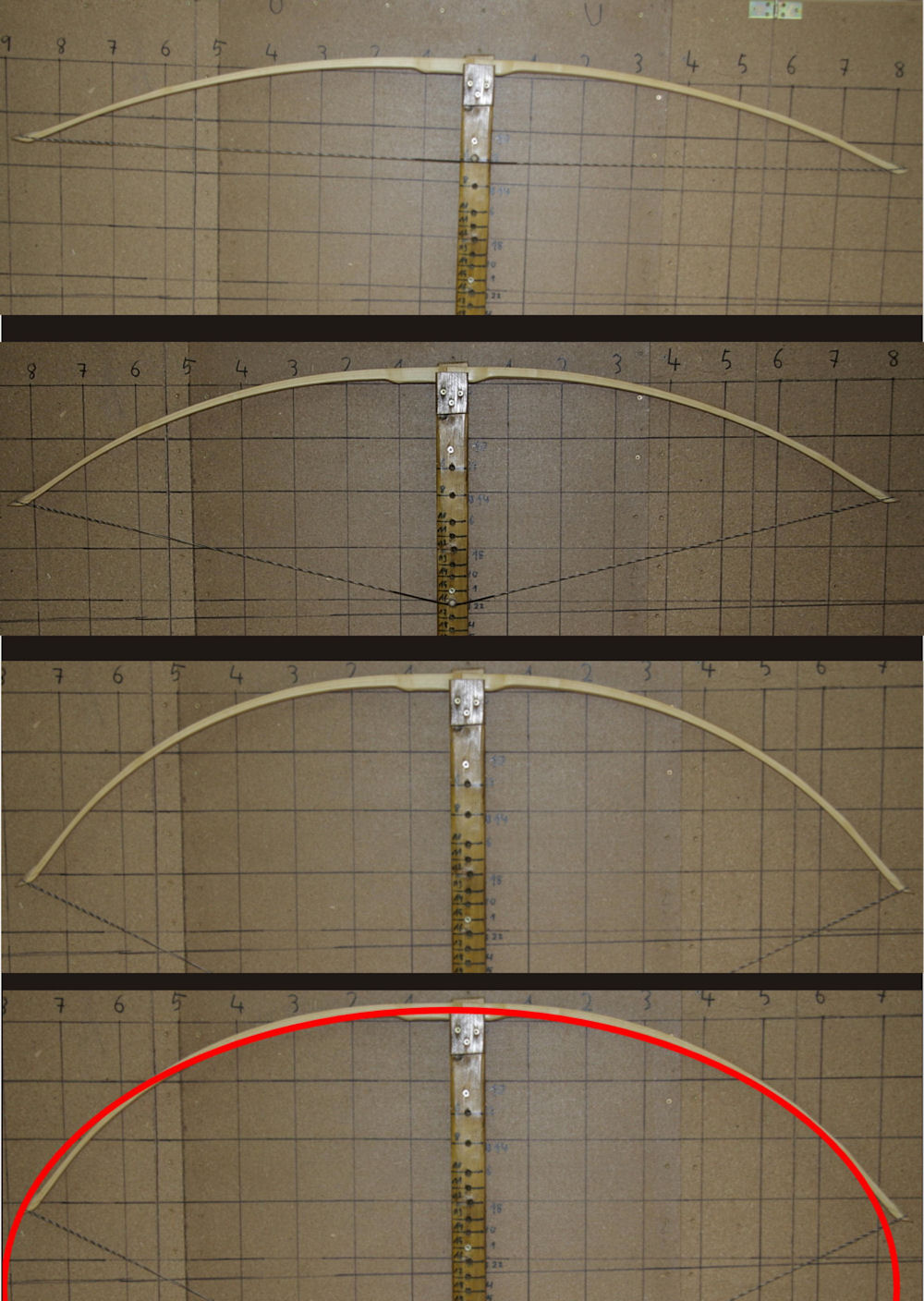

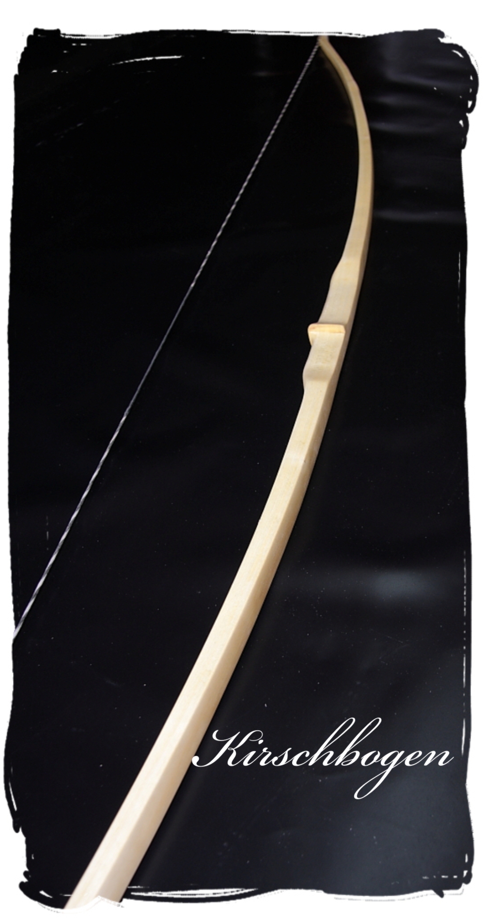

Moin zusammen
Drei Tage am Stück frei und die Familie nicht da, was tut der "normale" Mensch da ?
Krombacher, Chips und Erdnüsse dazu und die Telefonnummer vom Pizzadienst an die Wand gepinnt und ab in die Werkstatt.
Und was macht er da ?
Natürlich einen Bogen bauen. O0
Ich weiß der Tiller ist nicht Optimal aber ich wollte den Bogen fertig haben wenn die Familie wieder Daheim ist
Gesamte Bearbeitungszeit vom Stave bis zum (fast) fertigen Bogen 23 Stunden
Das Holz ist von einer im letzten Herbst umgefallenen Kirsche

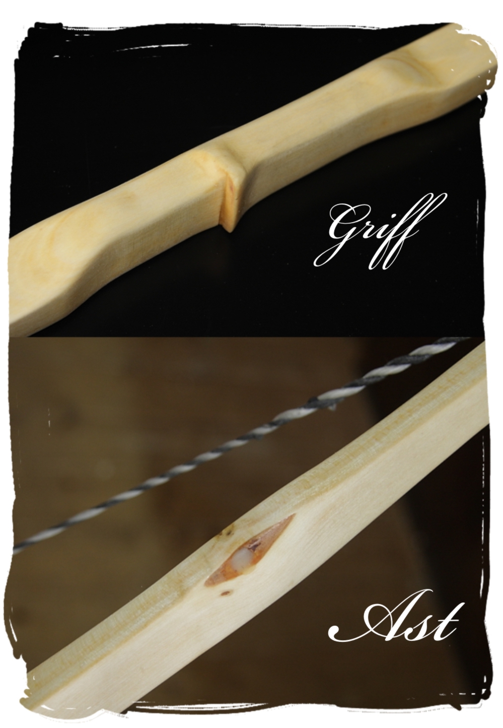

Die Wurfarme sind Pyramidal und der Obere Arm hat im äußeren Drittel einen Totast den ich ausgebohrt und mit Zweikompnentenkleber ausgefüllt habe
Die Gesamtlänge beträgt 174 cm
Nock zu Nock 171 cm
Der Griff ist 20 mm breit und 27 mm dick
Anden Fadeouts 32 mm breit und 19 mm dick
Vor den Overlays (heißt das so?) aus Rinderhorn ist der Wurfarm 19 mm breit und 10 mm dick
Der Bogen wiegt 355 Gramm und hat bei 28 Zoll 32 ibs
Ich habe ihn erst ein mal mit Leinölfirnis behandelt . Das muss ich wohl noch mal wiederholen

Griff und Astloch
Griff und Astloch

glückwunsch ist hübsch geworden.ich kann den herbst garnicht mehr erwarten,
ich will auch eine kirsche und das nachmachen :)

Der Tiller sieht doch gut aus, die paar stellen hie und da sind nicht wild.
Einschießen und dann schauen.
siehste, geht doch !
Weiter so

Einzige Punkte, welche ich an Deiner Kirsche eventuell etwas anders machen würde:
  • Den Radius des Holzes beim Übergang zum Horn größer wählen, so dass er etwas sanfter/runder ausfällt
  • Die Pfeilauflage rausnehmen bzw. durch eine kleinere, aufgesetzte Auflage aus Horn oder Holz ersetzen
Beides sind aber echt nur "Geschmacks"-punkte.

Juergen hat geschrieben: Ich habe ihn erst ein mal mit Leinölfirnis behandelt . Das muss ich wohl noch mal wiederholen
Das ist mir gerade noch eingefallen:
2x Firnis als Erstbehandlung ist ziemlich knapp. Ich mache das Anfang 4x. Mit einem Lappen so einreiben, dass das Holz feucht glänzt, aber nicht nass ist/tropft. 24 Stunden einwirken lassen, dann der nächste Gang. Nach vier Durchgängen hat das Holz eine schöne Oberfläche, da klebt oder schmiert gar nichts.
Ansonsten riskierst Du, dass das Holz weiter trocknet.
