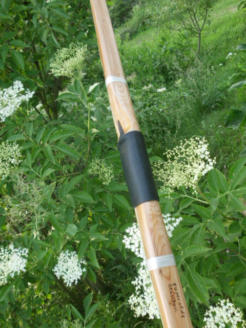

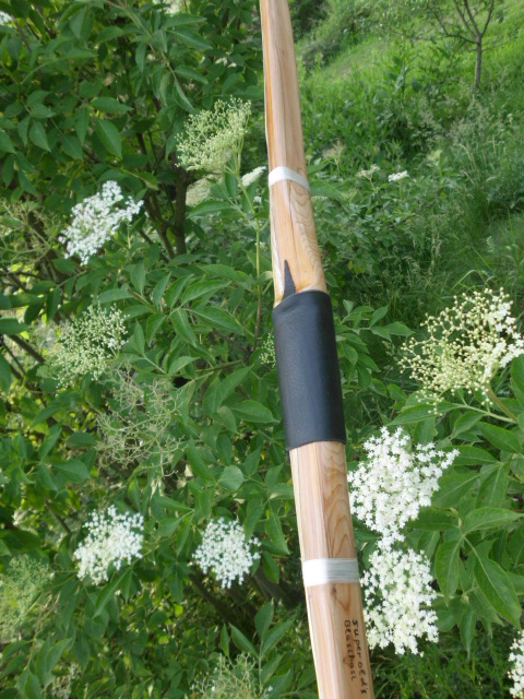

Blasius gab mir eine große Eibenkantel mit auf den Weg als Geschenk , selbst gefällter Baum, selbst gesägte Bohle per Hand !
Aus dieser Kantel habe ich die Laminate für den folgenden Bogen geschnitten , der Bogen trägt den Namen der Trompete "superolds"
Eibe auf Bambus , leichtes R / D design
164cm lang
50# bei 27"
Powerlam aus Esche
Nocken aus Rinderhorn
reine Zierwicklungen , mehrlagig , aus Seide

Ich hoffe nur, du meinst "Eibe UNTER Bambus"... :o ;)

@Squid : ÄH Öhm Ja :D

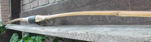

Spannender Bogen, gute Geschichte. Mich würde eine Detailansicht von der Seite interessieren, so dass der Laminataufbau besser erkennbar ist. Wäre das vielleicht möglich?

Hm, pyro, das sind ja nur 2 Laminate : Bambusbacking und Eibe Bauchlage
Ich habe nun mal noch was seitliches reingestellt, hoffe es genügt Dir .

Ist der wirklich so irre Dünn oder sieht das im 2ten Bilderpost auf dem ersten Bild nur so aus?

Creischn, meinste dünn oder schmal ? an den fades ist er um 3,5cm breit

Also die Breite war gemeint. Aber 3,5 ist ja durchaus normal, dann siehts nur so aus ;)
