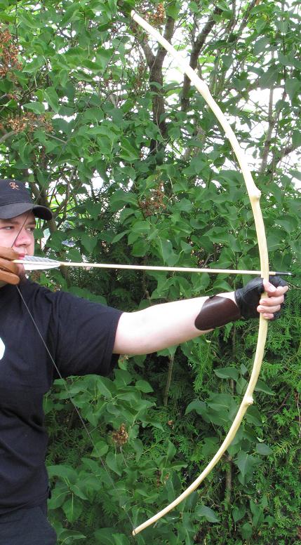

Da ich seit einigen Jahren nicht mehr immer so genau weiss, was ich auf Mittelaltermärkten machen soll, hab ich mich nach Worms ein Stück Hollunder mitgenommen, um mich nicht zu langweilen.
Da er beinahe komplett in Worms gefertigt wurde, erhält er auch den Namen der Nibelungenstadt.

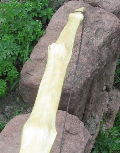

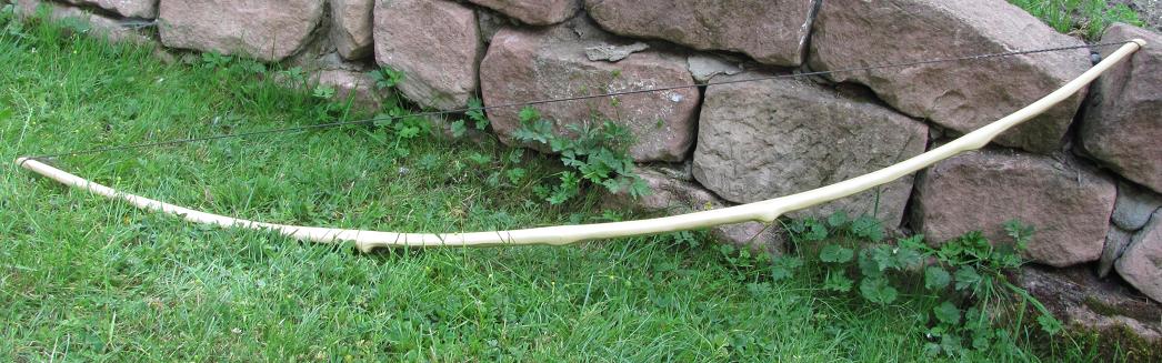

Es handelt sich um dem deflexen Teil des Stammes. Direkt nach dem Fällen wurden die beiden Staves per Bandsäge getrennt, da doch ein wenig Drehwuchs vorhanden ist. Den hab ich aber einfach ignoriert. Die Knubbel hab ich etwas breiter gelassen und auch etwas steifer. Beim Tiller hab ich darauf geachtet, dass er auf Standhöhe harmonisch aussieht. Daher ist das Auszugsbild etwas gewöhnungsbedürftig.
Mit minimalem Werkzeugaufwand entstand doch tatsächlich was insgesamt recht Brauchbares, wie ich finde. Tillerbrett hatte ich vergessen, daher wurde halt frei Schnauze gearbeitet. Schwanenhals, Raspel und mein Essmesser kamen zum Einsatz. Zuhause gab's dann noch ein wenig "Politur" mit Schleifleinen und Behandlung mit Lein- und Tungöl.
Der Bogen wurde wohl von Blacksmith gesegntet und funzt deswegen. Als ich beim Feintiller saß ist der nämlich an unserem Lager vorbei gewetzt. Mit nem Döner oder sowas in der Hand. Leider sah er mich nicht winken, doer er wars doch nicht....
Von Nock zu Nock: 151 cm
Breite Griff: 3,5 cm
genau unter den Nocks: 1,3cm
43# @ 27"
28" sind auch drin da stackt er aber und fühlt sich nicht mehr gut an.
43# @ 27"

He, der ist doch toll geworden, so als Nebenbeiprojekt mit ohne Tillerstock und Werkbank und ähnliches. Ich würd den allerdings umdrehen. Hast du den mal andersrum auch geschossen? Der obere sieht viel stärker aus.
Aber wenn er gut schiesst - was solls.
Ich find den echt klasse! Aber ich mag ja Hollunder auch sehr, sehr gern, einfach schön das Holz.

Ans Umdrehen hab ich auch schon gedacht.
Ich raff das alles noch nicht so mit dem ungleichen Tiller, weil der obere Wurfarm ja der deflexe ist. EIgentlich müsste der stärker sein...
Aber es "fühlt" sich komisch an, ihn zu drehen....
Woran mag das liegen? Vielleicht, weil ich es gerne mag, wenn das "obere" Holz auch oben bleibt....
Er schießt auf jeden Fall auch so ganz gut
- acker
- Beiträge: 10952
- Hat gedankt: 3 Mal
Re: Hollunderbogen "Wormatia"
nun der deflexe gehört nach oben, ist er da ist alles gut
- KnechtKarl
- Beiträge: 791
Gut! Danke!
Sagst Du uns auch noch warum? Bitte!
Gefühlsmäßig hab ichs so, wenn ich jetzt noch den Grund erfahre, gehts mir besser...

nun der deflexe ist etwas lahmer unterwegs als der grade Wurfarm, so wird der Pfeil sauber rausgeworfen
