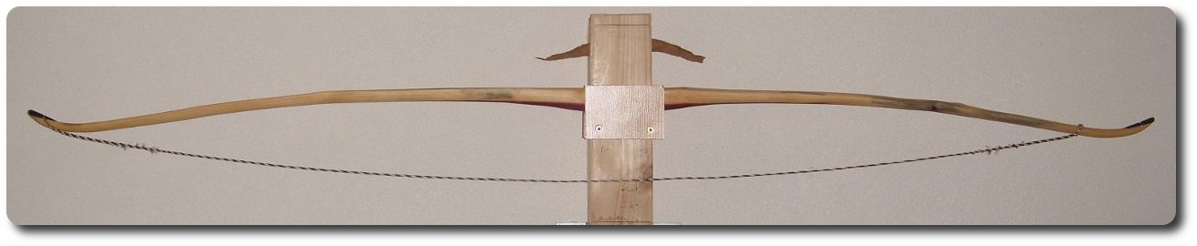

Habe hier einiges an Red Cedar Staves rumstehen. Einer lag mir besonders im Auge, denn der ist/war recht ordentlich verdreht. Da ich im Moment bischen Leerlauf habe, habe ich mich dem Qurlywurly mal vorgestellt. 8)
So, hier als kleine Fingerübung zwischendurch: ;D
FREIGEGEBEN FÜR BOGEN DES MONATS:
Etwas verdreht, der Stave... mal sehen was sich daraus machen lässt.
...in der Totalen...

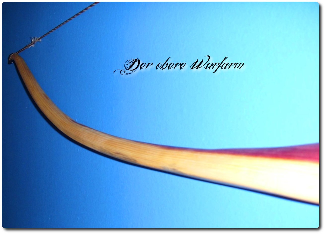

...der obere Wurfarm...
...der untere Wurfarm...
...nochmal der Obere im Detail.
...und der Untere nochmal im Detail.
Zuletzt geändert von Blacksmith77K am 11.05.2011, 23:15, insgesamt 6-mal geändert.

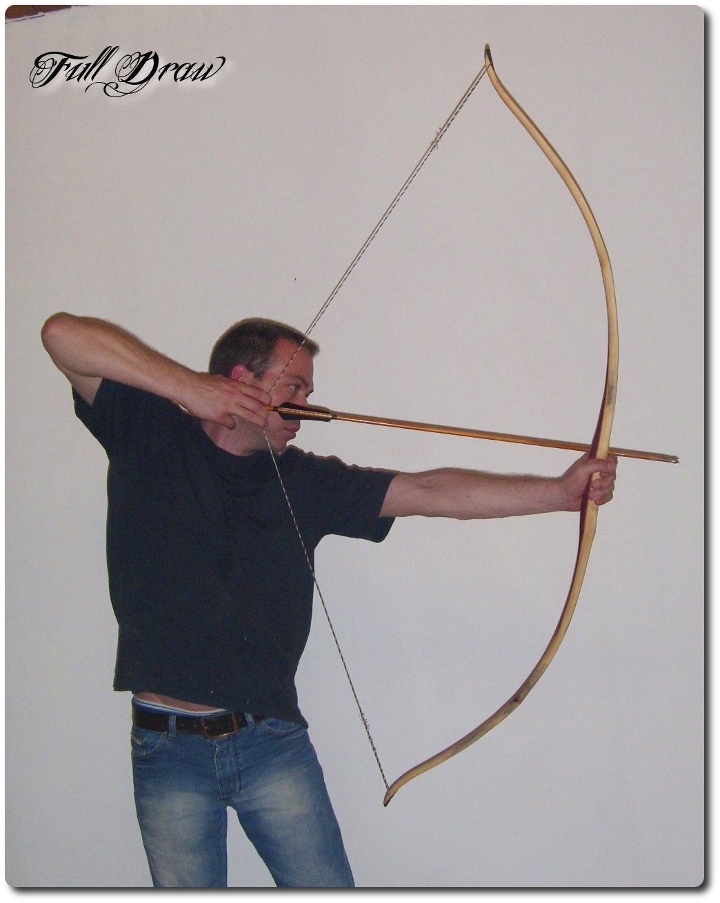

...und der Vollauszug mit 38#@28"

Ja schön geworden !
Wie viel set ?
Meß bitte mal die Dichte des Red Cedar , würde mich mal interessieren in welcher Gwichtsklasse das Holz spielt.
Blacksmith77K
Beiträge: 6025
Re: 67" Red Cedar SplintBow *Fiona* 38#@28"
Beitrag von Blacksmith77K »
Sorry, hier noch ungespannt, direkt nach dem Abspannen...
Zur Holzdichte: 430kg/m³ iss also leicht. *Fiona* hat 350gramm inkl. Sehne.

jetzt bin ich beeindruckt.
ich hätte vermutlich die biegung deutlich weiter in den griff laufen lassen um mir set zu ersparen, mehr breite aus den fades war ja anscheinend aus dem stave nicht zu holen.
da wäre der hübsche rote griff dann aber ziemlich weg gewesen.
starkes stück blacky, lebensdauer (bzw. wie er nach ein paar tausend schuss aussieht und wirft) und chronowerte wären bei so einem grenzwertig gebauten teil wirklich interessant.

tomtux hat geschrieben:jetzt bin ich beeindruckt.
Da bin ich auch gespannt, dennoch recht zuversichtlich, was den roten Wacholder angeht. WhiteWidow hat sich nach über 2500 Schuss und permanentem Gebrauch NICHT weiter gesetzt, verzogen oder sonstwas. Im Gegenteil, der Bogen hat nachgehärtet und ist noch schneller geworden.
Hier mal ein Bild der Guten: (...ja, manche Bögen bleiben bei MIR! ;) ...)
@Acker: Und wie das taugt. Eastern Red Cedar sticht genaugenommen jedes andere Self-Bow taugliche Holz aus. Sei es Rückstellkraft, Druck/Zugbelastbarkeit, Neigung zu Set oder Eigengewicht. Es ist einfach 'königlich'. 8)

Blacky, was sind das für "schwarze " Schatten auf dem Rücken ? Verfärbungen im Splint ?
Flugpapaya
Re: 67" Red Cedar Bow *Fiona* 38#@28"
Beitrag von Flugpapaya »
@acker
Ich kann Dich beruhigen die hat white Widow auch und da ist bis jetzt nix passiert! ;D
Und ja es sind Verfärbungen im Splint!
