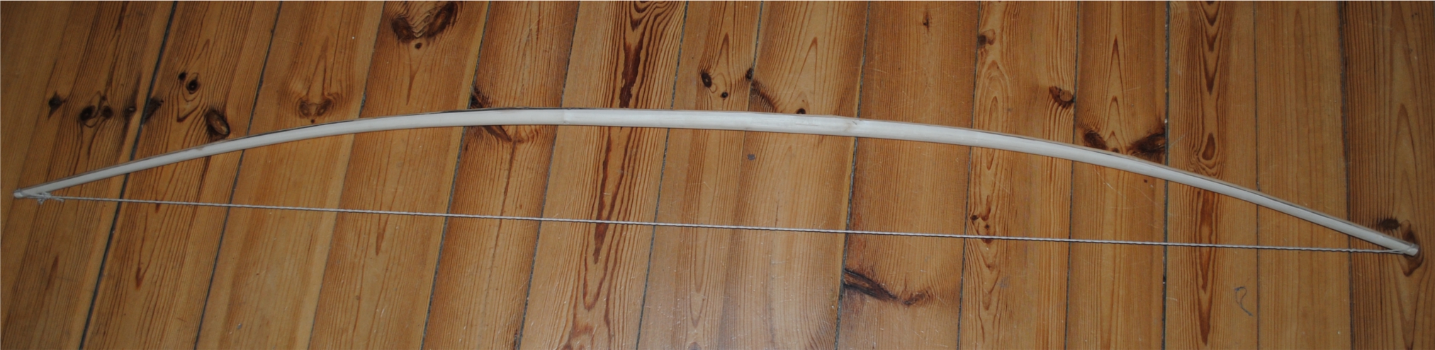

Hier meine neue;)
Experimentalbogen "Artemis"
35# @ 29,5"
Länge: 170 cm
Auszug: 75 cm
Backing: Bambus
Bauch: Eberesche

35# Bogen oder was jetzt?! ??? 29'' Auszug mir Wurstseil? ::)
...na komm, ein paar Daten mehr darf schon sein...

Was meinst du mit Wurstseil?
Mein Auszug liegt bei ca. 75 cm.

Zugkraft?
Du solltest den Bogen etwas tiefer greifen, finde ich.
Ansonsten sieht die Biegung ganz gut aus.

Zugkraft kann ich nich bestimmen
Meine Federwaage ist kaputtgerostet :(

Nimm den Tillerstock und stelle ihn auf die Personenwaage, Bogen drauf und die Sehne bis 28" gedrückt. ;)
(Griffdicke abziehen nicht vergessen!)
