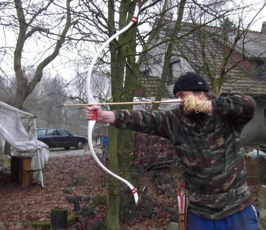

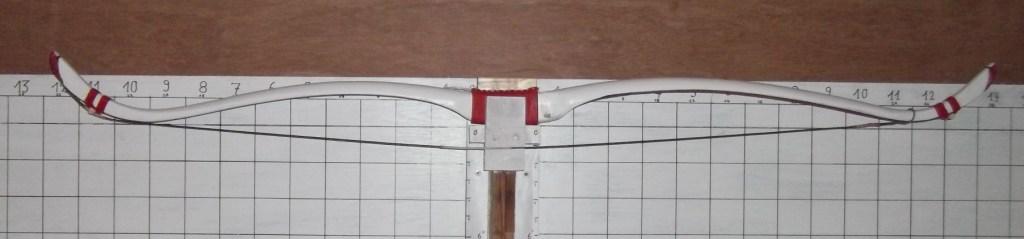

So, da nun gestern das Eisbrecherturnier mit meiner neuen Dame sehr zufriedenstellend verlaufen war (und ich es Euch ja außerdem am Samstag schon angekündigt hatte, jene Dame vorzustellen... :D :D ) mach ich das nun mal hiermit...
Ein paar Daten vorweg:
Ausgangsmaterial:
Manau, ungeschält, geschußte Knoten
d=40mm
l= 140cm
Bogentyp :
assymetrischer Reiter-Recurve mit hoch angesetzten Sehnenbänkchen aus Hirschhorn
l NN = 138cm
b WA = von 40 mm an den Fades zu 15mm an den "Sihya" Enden
t WA = von 30 mm a. d. F. zu 15 mm "Sihya" Anfang
l griffst. = 170 mm
b griffst. = 20 mm
t griffst. = 40 mm
Finish:
Bauch gebeizt mit Mischung aus Mahagoni und Dunkelrot
Rücken pinsellackiert mit weißem Kunstharzlack seidenmatt

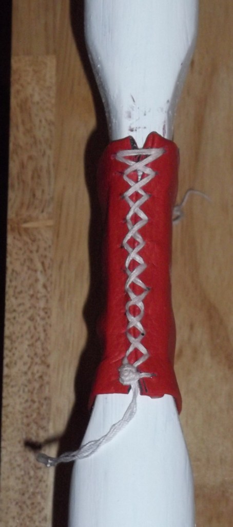

Griffstück rotes Kunstleder mit umgeklappten und verklebten (Sek.kl.) Kanten, auf dem Rücken vernäht
Sicherungswicklungen an den Sehnenbänkchen mit roter Wolle, Holzleimgetränkt
Sehne : 10 Strang Dacron B50, beidseitig mit flämisch gespl. Öhrchen
Zuggewicht: 55#+ auf 26"
Entstanden ist dieser Bogen auf dem NDBBT bei Dirk
(...und hat beim Probeschießen von Rabe ein "Geil !" gekriegt... :D )
Und jetzt mal ein paar Bilderchen von der "White Lady"...

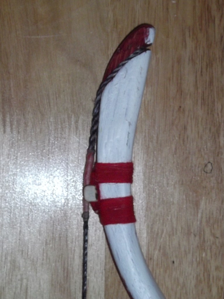

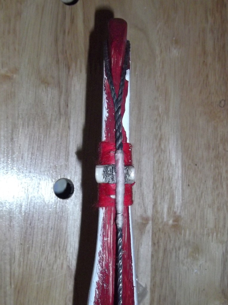

Und noch ein paar Detailfotos der Nocken unbd Sehnenbänkchen...

schließ mich dem "geil" an, so mal vom aussehn und der verarbeitung her und wenn er noch dazu "geil" schießt, umso besser,...., kompliment

gefällt mir sehr gut! Vor allem die Sehnenbänkchen finde ich super! ;D
Nur damit kann ich nicht so recht was anfangen (aber vielleicht stehe ich auch gerade auf dem Schlauch ??? Breite und Tiefe kann ja nicht sein...)
eddytwobows hat geschrieben: b " = 20 mm
t " = 40 mm
Stefan
eddytwobows
Beiträge: 4299
Re: Manau Reiter-Recurve "White Lady"
Beitrag von eddytwobows »
@Halldor
Ooops, ja, hoppla, mein Fehler...! ::)
Hab es gerade korrigiert, Dankeschön...! :)

Hat der Rabe sehr treffend beurteilt!
Rattan mit 55#!!! Ist der Hammer!
Optisch auch sehr gelungen!

55# ... :o
Geiler Bogen!
Sieht super aus mit dem weissem Lack und dem rot.
Warum hast Du den Bauch nicht abgeklebt vor dem lackieren? Oder soll das so? ::)

Es hat mich nämlich interessiert, welche Maße es braucht, um 55lbs aus so einer Rattanstange rauszuholen. Respekt dafür, Respekt, Respekt 8)
Apropos: die 55lbs hast du für 26" angegeben. Ziehst du generell so kurz aus, oder willst du nur bei dem Bogen hier nicht weiter gehen, um das Schätzchen nicht unnötiger Gefahr auszusetzen?

@Morten...
Nee, eigentlich sollte das nicht ganz so aussehen... :)
Wollte das Weiß freihand auf dem Bauchrand etwas fransig auslaufen lassen, hat nur nicht geklappt... werde ihr aber dafür bei nächster Gelegenheit einen schönen, sauber abgeklebten 3mm Streifen in Weiß aufmalen... :)
@Halldor
Ist etwas komisch bei mir...
Langbogen ziehe ich gerne bis zu 29 oder sogar 30" aus, bei Reitern ab 40# krieg ich damit allerdings Schwierigkeiten, da Schieße ich am besten mit einem kurzen Auszug, so um die 25- max. 27"...
... bei dem Schätzchen KANN man ohne weiteres bis 27/ 27 1/2" ziehen, nur ist bei mir auf Dauer schon bei 26", also 55#, der Saft alle... :) :D :D

Finde alle Rattenbögen die du hier präsentierst absolut klasse, alle ein Augenschmauß :D. (Und die haben mit "Flitschen" echt nichts mehr zu tun).
Sind gestandene Bögen mit wunderschönen Kurven.
Könnte man in deinem Fall auch auf das Bänkchen verzichten und die Sehne in einer Nut laufen lassen, wie bei einem Skythen? Genug Material ist ja bei Rattan vorhanden.
Grüße von hier
juma
eddytwobows
Beiträge: 4299
@juma
Erst mal ein Dankeschön... :)
Klar könnte man die Sehne in einer Nut laufen lassen, hab ich zu Anfang auch so gemacht, ist kein Problem... :)
Ich weiß es jetzt nicht genau, ob die Bänkchen hier jetzt einen wesentlichen Geschwindigkeitsvorteil bringen, rein vom Gefühl her natürlich schon... ;)
Geplant waren sie von Anfang an, allerdings hätte ich wohl entweder die Bänkchen ca. 5mm höher machen oder die"Sihyas" stärker biegen müssen, damit sich der "Kick-Effekt" tatsächlich ernsthaft bemerkbar hätte machen können...
Deswegen soll der nächste ja auch ein Mongole werden, da sind die hohen Bänke an den langen "Sihyas" ja eh Programm...
