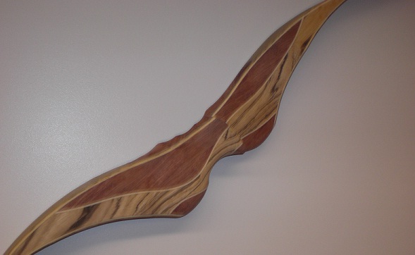

Das ist mein selbsgemachter Bogen. Sogar die Form ist meiner Meinung nach neu. Als Longbow gibts diese Form so ähnlich, aber nicht als Recurve (statisch).
@Quercus
Das Holz für den Riser:
Bubinga/Sen/Zebrano/Sen/Bubinga
Der Aufbau der Wurfarme:
Glas/Zebrano Sichtfurnier/Bambus/Bambus/Zebrano Sichtfurnier/Glas

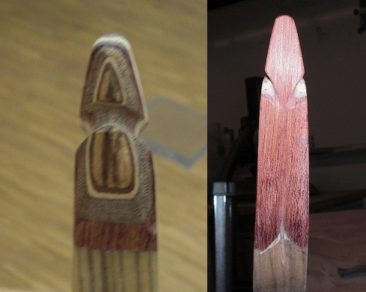

Aufbau der Tips:
Bubinga/Micarta/Phenol/Zebrano

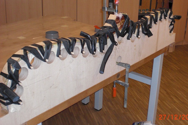

so hab ich geklebt
so hab ich geklebt

Sauber! Schöner Bogen, schöne Form, also mein Lieber: Fantastisch! Bild
Bin zwar kein 'Fan' von glasbelegten Recurve-Bögen, allerdings DEN würde ich gerne mal schießen.

Kannst Du vielleicht noch die Maße der WA-Laminate ergänzen (Breite, Dicke) ?
Glas -> .04
Furnier Zebrano -> .02
Bambus -> Parallel .07
Bambus -> Taper .08/.01
Wurfarme verjüngen am Fadeout nach dem ersten 1/3 von 43mm bis zum Tip auf 18mm
= Gesamtstack von .27

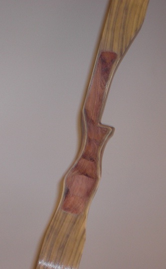

Allerdings wäre mir der Griffteil etwas zu klobig.
Hat aber sicher seine Vorteile, indem er wahrscheinlich den Handschock schluckt.
Die Mischung aus normalen und Pistolengriff hab ich von meiner Mamba und von meinem Serengeti und auf meine Hand angepasst. War 'ne Sch.... schleiferei :-\ . Das Overlay hat Fingermulden, ebenfalls die Form meiner Pratzen ;D

Das war auch ganz schön schwierig den Schulwerkraum immer aufzuräumen ::)
Dazu muss ich sagen, ohne die hervorragenden Buildalongs von swissbow, greywolf von TradRag, pete von Narrow Way und den anderen BA's, durch die ich mich durchgekaut habe, hätte ich das nicht geschafft.
