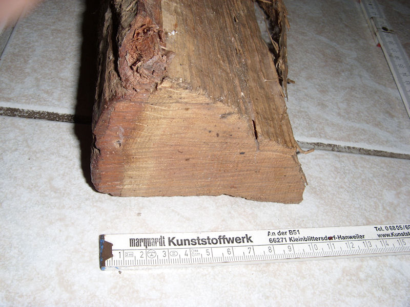

Mal ein Bogen aus einem sehr unterschätztem Holz. Die Roteiche!
Der Stave ist von Gervase, komplett mit Splint und Rinde. Wurde Opa Franz ausgehändigt, damit der sich von den Qualitäten der Roteiche überzeugen kann.
Rinde und Splint runter, nur das Kernholz wurde benutzt. Fühlt sich an wie Ulme, allerdings verzieht es sich NICHT! Schonmal genial. Der Auszug ist butterweich und die Rückstellkraft des Bogen durchaus angenehm. Verarbeiten lässt es sich wie eine Mischung aus Ulme und Hickory, also unter anderem auch anfängerfreundlich.
Um der Roteiche einiges Abzuverlangen hat Franz einen Langbogen von 72'' Nock to Nock, 7/8tel D-Profil und mitbiegendem Griff gezimmert.
Eines vorneweg: Die Roteiche macht ohne Zug- oder Druckprobleme den Versuch mit.
Prädikat: Äusserst wertvoll und schiebt sich bei mir, was Verarbeitbarkeit und Bogentauglichkeit angeht VOR die Ulme.
Hier jetzt aber die Roteiche von Opa Franz:

Ja doch, die Roteiche scheint doch mehr herzugeben, als die meisten glauben?! Ich habe einen identischen Stave hier unten, den gehe ich nächste Woche mal an und teste, wo da die Grenzen liegen.

Ne, man kann aus 'normaler' Eiche keine guten Bögen bauen. Aber aus amerikanischer Roteiche!

Das ist echt ein geniales Holz! Habe im Moment noch eine Eibe unter'm Messer, dann gehts aber an den Roteiche-Kriegsbogen. Ich will wissen, was da rauszuholen ist!
