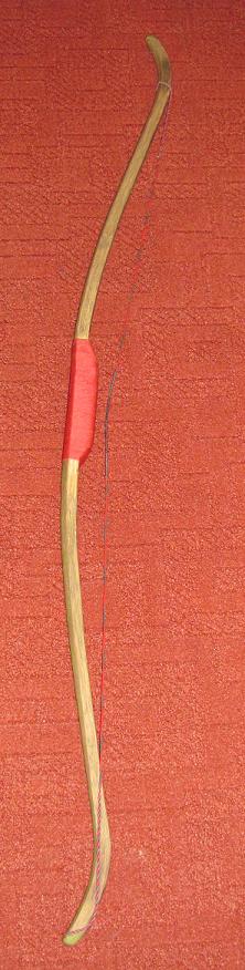

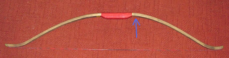

Ich habs mal wieder verbockt!
Aber statt wie sonst, nen tollen Bogen zu wollen und nen Kinderbogen rauszutillern, wollt ich nen Juniorbogen und hab nun nen echt giftigen 28 Pfünder.
Man find ich das Teil toll!

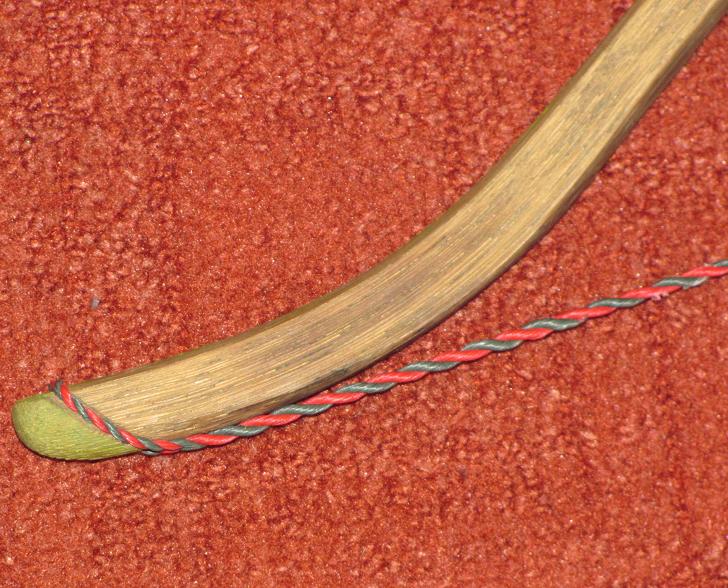

Material ist geschältes Ratan. Die Enden stark geflippt. Oder sind das schon Recurves?
Naja, jedenfalls drehten sie sich weg. Habe die untere dann nochmal mit Dampf korrigiert, sie neigt sich jetzt zur anderen Seite, wodurch die Sehne dann genau mittig läuft im Griff.
Ich hab mich darüber zunächst sehr geärgert. Mittlerweile übersehe ich den Fehler.
Der Bauch ist heftigst geröstet mit der Heissluftpistole.
Bemalt wurde er mit dem guten Pelikan-Deckfarbenkasten und dann dreimal mit mattem Klarlack lackiert.

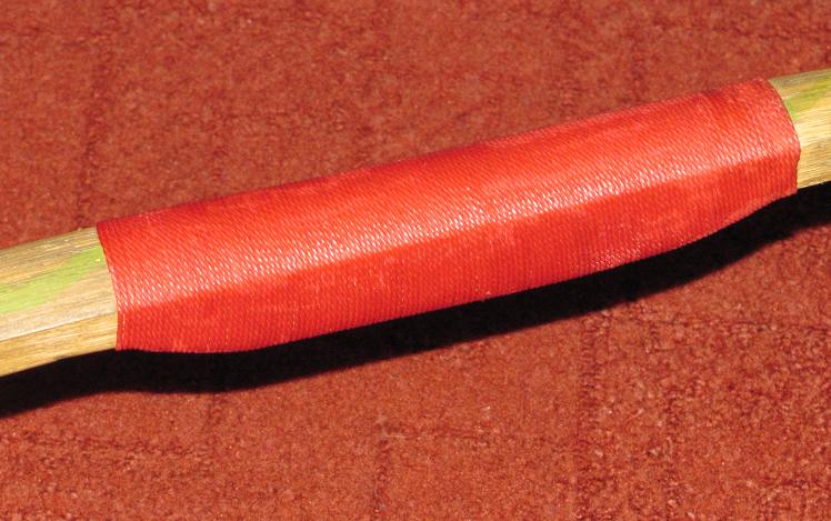

Griffwicklung ist aus roter Maurerschnur mit Sekundenkleber durchtränkt.
Dasmit Epoxy angeklebte Griffstück ist aus Esche.
Sehne: 10 Strang Dacron, zwei Öhrchen gespleißt.
Maße: Im Griff 2,4 cm breit, langsam verjügend auf 1,2 cm an den Nocken.
Lang ist der Bogen über alles 1,26 cm.

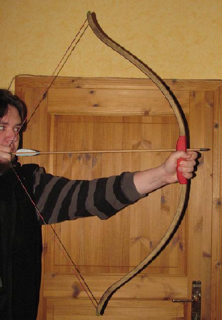

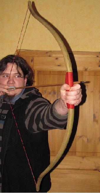

Ich hab ihn schon recht oft geschossen. Ist ungewohnt für mich nur 26" zu ziehen, er wirft aber wie doll. Und ich treffe erstaunlich gut damit auf 20 Meter. Weiter kam ich noch nicht zum schießen.

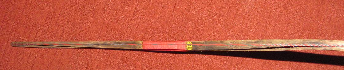

Hier noch ein paar Bilder. Hab ganz vergessen im ersten Beitrag zu erwähnen, der blaue Pfeil markiert einen Knick, den der "Stave" schon hatte. Die andere Hälfte von der Stange hat da nun nen Reflexen Knick. eigentlich wollte ich das Griffstück da drüber leimen und den Knick "rausdrücken", dann wäre die biegende Zone aber sehr klein geworden. Also lebe ich nun mit dem Knick.
