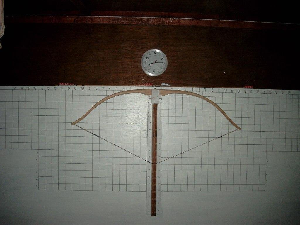

Der erste Bogen auf meiner neuen Tillerwand...
Wollte mal einen Rattanbogen mit einem etwas stärkeren Zuggewicht bauen...
Hat gut geklappt...
Ursprünglich wollte ich Ihn eigentlich noch mit einem Rohhautbacking sowie einer hübschen Bemalung versehen, habe das Backing dann allerdings nach einem guten Rat aus Gewichtsgründen weggelassen... Die Bemalung hat sich dann aufgrund des runden Rückens schwieriger gestaltet, als ich es angenommen hatte, bzw. der eigentlich vorgesehene Entwurf sah nicht so schön aus, also habe ich sie ebenfalls weggelassen... vielleicht mach ich da ja noch mal irgendwann etwas...

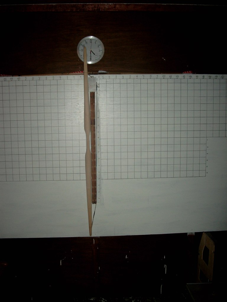

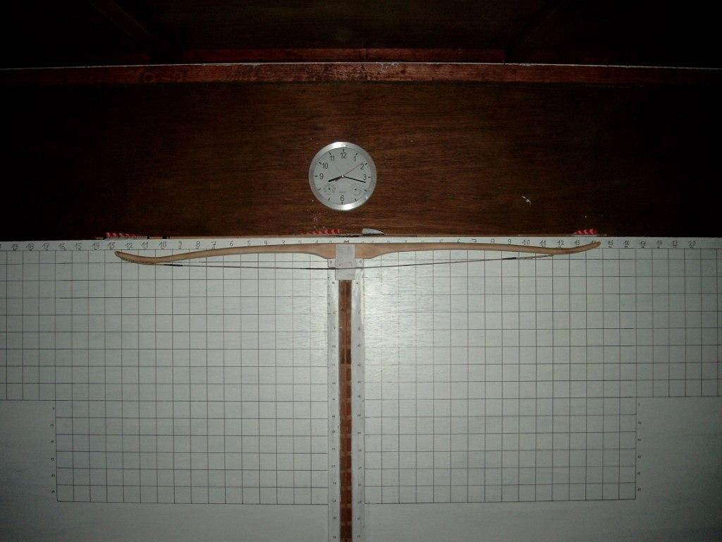

Ausgangsmaterial:
Rattanstange l=140 cm // d=40mm
Typ : Pyramidial mit leichten, kurzen Curves
l.ü.a. : 55"
l.N.N. : 54 1/2 "
l. Griffstück inkl. Fadeouts: 22 cm
t. Griffstück : 40 mm
b. " : 20 mm
Wicklung Griffstück : Wolle, Schwarz, mit Holzleim aufgebracht u. getr.
b. WA : 40mm auf 15 mm an den Tipps verjüngend
t. WA : von 26mm (Fades) abnehmend auf 16mm (Tipps)
Finish : mit HLP gebräunt, dann Beize Nußbaum hell, anschießend mit 2K Epoxy "feucht abgewischt"
Sehne : 10 Strang Dacron B 50, beidseitig flämisch Spleiß
Standhöhe : 5 1/2 "
Zuggewicht : 52# auf 26" (54# auf 28" (Vollauszug))
