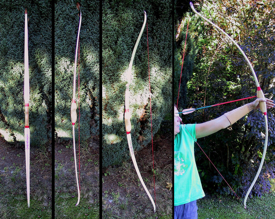

Eigentlich hätte ich heute bei diesem schönen Wetter eher schießen gehen sollen.
Aber ich mußte den angefangenen Bogen vom SDÖBBT (siehe dort)endlich fertig machen.
Hier ist er nun. ... ein absoluter Mädchenbogen, genau wie ihn meine Frau wollte.
Zuerst mal die Daten:
Material: Esche
Design : pyramidaler Flachbogen mit leicht biegenden Griffbereich
Backing : Seide mit Epoxy
Länge :N/N 164cm
Zug: 27# @ 28"
Gewicht : 530g
Bitte keine Kommentare zur seltsamen Haltung beim Auszugfoto, meine Frau hat sich heute beim Nüsse einsammeln ganz furchtbar das Kreuz verissen. :-\ ::) ... und dann auch noch posen fürs Fotografieren ;)

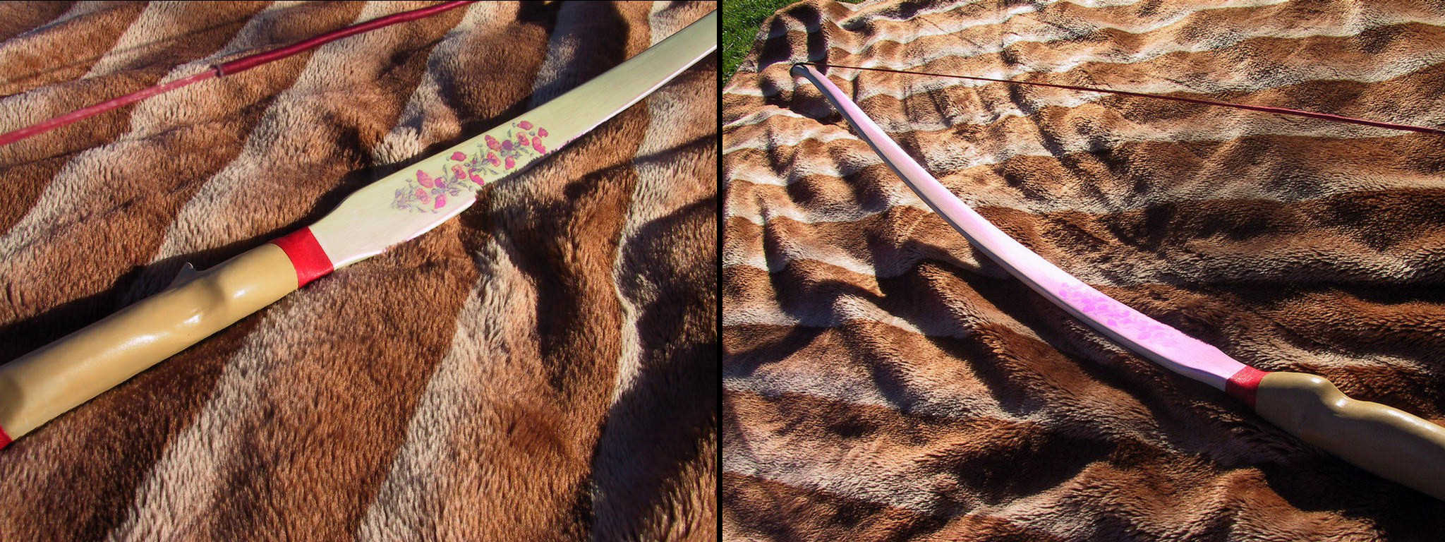

Ein paar Besonderheiten:
Die Wurfarme bestehen praktisch nur aus dem äußersten Ring.
Vom nächsten (2.) Ring ist nur ein schwacher Milimeter übrig geblieben.
Der Griffaufbau ist Kork, überzogen mit 1mm Leder (von einem ehemaligen Damenstiefel)
Die roten Wicklungen sind aus Häkelgarn mit Ponal fixiert.

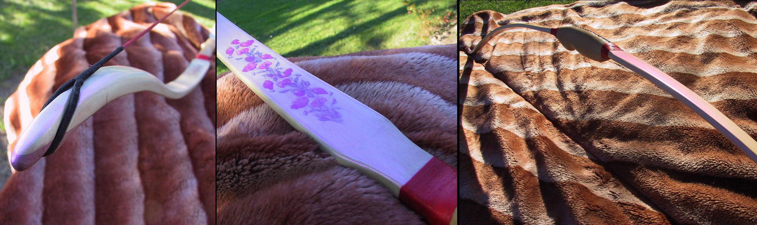

Weil meine Frau Mohnblumen so gefallen, habe ich ein paar auf den WA einlackiert.
Das Finsh: Grundierung mit Nitro-Möbellack, darüber KH-Lack mit Perlmutt-Effekt.
Die Tips sind aus Ulmenkernholz.
Leider habe ich kein Talent zum Fotografieren, sonst könnte man das Farbenspiel besser erkennen.
Jedenfalls wechselt die Oberfläche je nach Blickwinkel und Beleuchtung von durchsichtig auf pinkmetallic.

also ich finde den Bogen echt gut, vor allem für eine Frau ist das wohl ein Traum! ;D
Außerdem bist du meiner Meinung nach ein richtig guter Fotograph, hab schon enorm schlechtere Bilder gesehen! :D
Aber die die Bogenhaltung im ersten Bild, finde ich richtig witzig, da heißt es nur auf die Nase aufpassen und gute Besserung für deine Frau!
Gruß D.

Holla, feiner Bogen Tiller sieht gut aus die Idee mit der Mohnblume ist der Hammer! Wie funktioniert das? So wie Serviettentechnik? Schreib ma was dazu ;) Werd ich mir aufjedenfall merken.
Sauber gearbeitet sieht er auch aus, einziges Manko der Griff ist ein wenig groß für meinen Geschmack.

@Hairun
wie Serviettentechik ... ja fast .
Leider hatte ich keine passenden Servietten gefunden. Deshalb hab ich mich an eine alte Technik erinnert, wie wir früher mal Motorradtanks mit Motiven aus Zeitschriften "optisch getuned" haben.
Ein auf Normalpapier gedrucktes (Farblaser) Motiv wird mit der Druckseite in eine halbangetrocknete Klarlackschicht gelegt und angedrückt. Wenn der Lack ausgehärtet ist, wird das Papier mit Spüliwasser aufgelöst und abgerubbelt. Die Druckfarben bleiben im Klarlack. Dann wieder ein paar Schichten Klarlack (mit Zwischenschliff) drüber.
Ja der Griff ist tatsächlich ein wenig zu dick geworden. Im Rohzustand (nur Kork ohne Leder) hat er super gepaßt. Ich hab meine Frau probeschießen lassen.
Mit dem Leder ist er natürlich um gut 2mm dicker geworden.
Ich hab schon daraus gelernt: "... wenn der Griff im Rohzustand paßt, mindestens noch die Lederstärke wegschleifen"
Er liegt aber trotzdem noch gut in der Hand und das Gewicht spielt wegen des Korkaufbaus auch keine wesentliche Rolle

Sehr schön geworden Klaus ! eine klasse arbeit , erzähl doch bitte mal was zu den Blumen , wie hast Du die denn so schön auf den Bogen bekommen ?

Na das ist wirklich gut gelungen. Das Rosa ist naja... Geschmacksache und ich finds ziemlich gruselig *gg* aber gut gelungen und die Methode mit dem Bildchen ist auch cool. Die werde ich mir merken

Im Übereifer habe ich zuerst die Bilder angeschaut und mich gefragt wo die Fadeouts sind :D , aber leicht mitbiegender und mit Kork aufgebauter Griff ist die Erklärung.
Und die geflippten Wurfarmenden sind ein Extrabonus am so schon schönen Bogen. Auf das er lange Freude bereitet.
