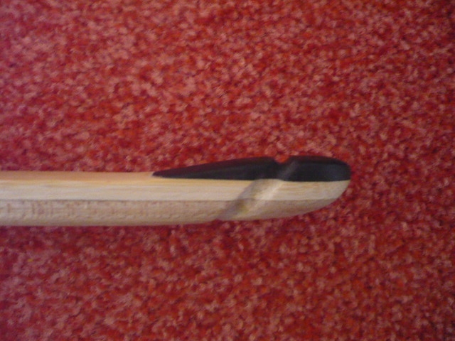

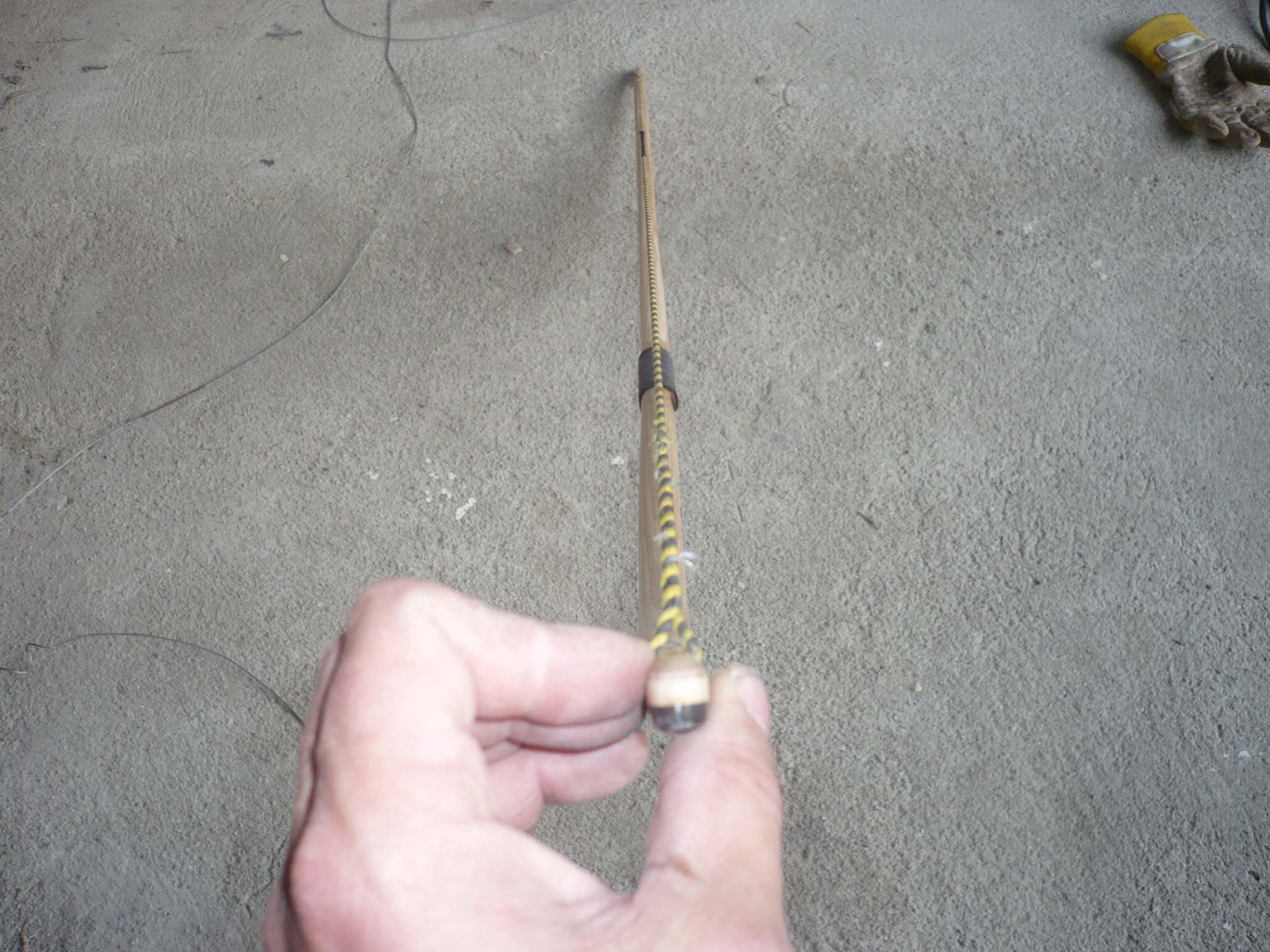

ich werf mich ins kalte Wasser und möchte meinen Neuling vorstellen.
Name "Baul", weil aus Bambus/Ulme gefertigt, bzw. umgedreht Ulme mit Bambusbacking.
Länge 170cm, Breite am Griff 25mm zu den Tips auf 12mm
Zug: 36#27" (mit Griff)
Tips und Pfeilanlage aus Morreiche.
Sehne flämisch gespl.

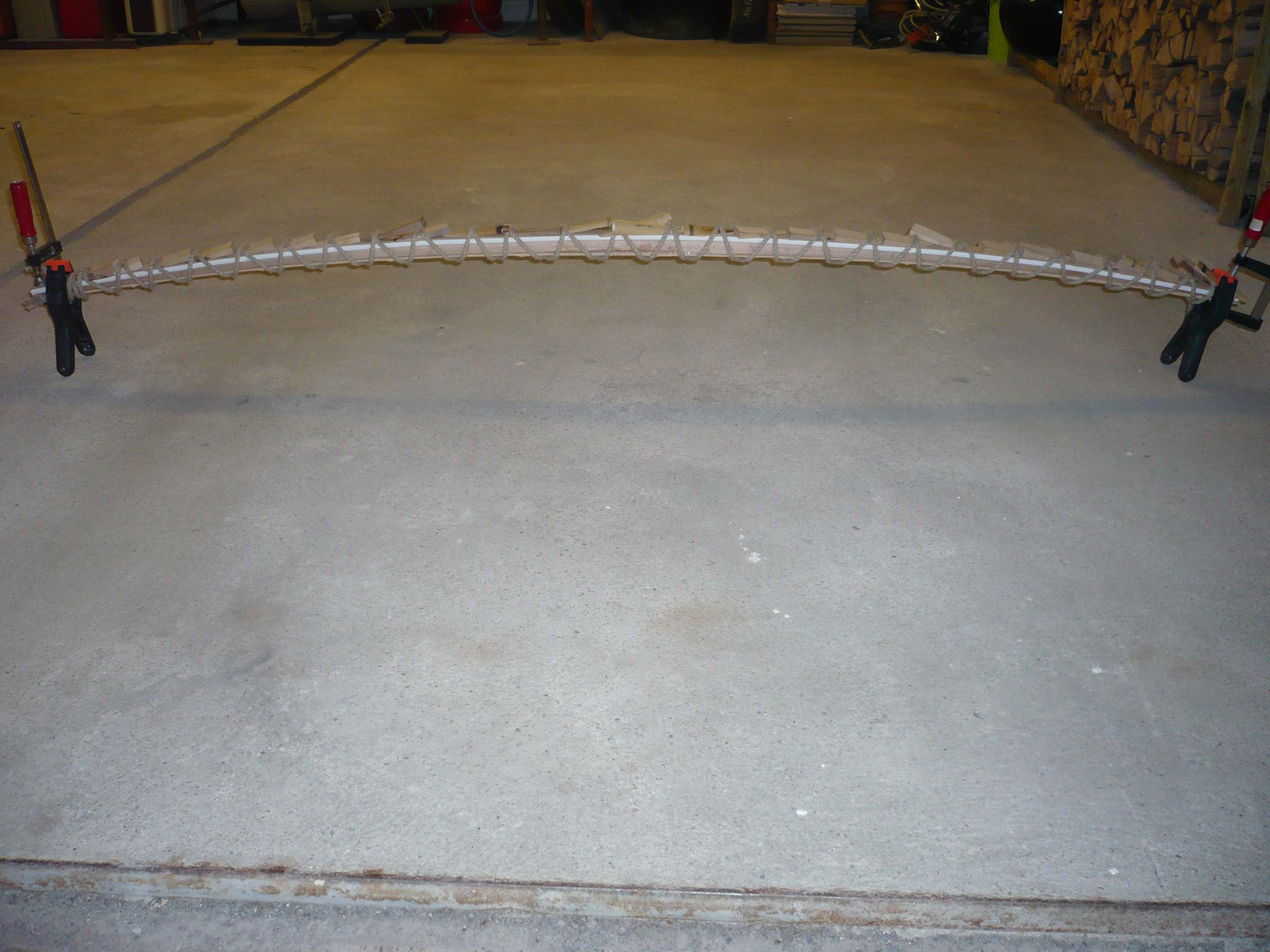

Sollte mal ein Langbogen nur Ulme werden, ist nicht recht gelungen, deshalb Bambusbacking und kürzen. Dazu vorher hier im Forum nach Hilfe über Schur-Keil-Methode gefragt und prompt bekommen. Danke noch mal an Toaster und Kra.
Mit genannter Methode verleimt und Reflex gegeben von 6cm. Hat ganz gut geklappt. Leider ist vom Reflex nicht mehr viel übrig geblieben. Hat jetzt einen Set von 1cm.
Der Tiller passt noch nicht ganz, rechts m.E. noch bissl zu steif.
Bogen schießt sich weich und angenehm. Ist für Sohnemann (22) gedacht. Ich möchte aber auch so einen haben
Auf eure Kritik und Anregungen bin ich gespannt. Quatsch- ich bin übel aufgeregt- bin ja Neuling!
