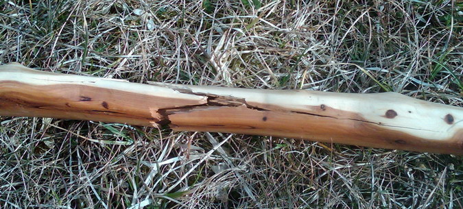

Da fällt mir nochwas ein: Ich hatte in einem anderen thread eine Stelle mit Verfärbung unter einem großen Ast gezeigt. Das war von diesem Stave. Ich hab die Stelle plan gehobelt und Splintholz von der gegenüberliebenden Seite des Staves raufgeleimt. Man kann es im Bild sehen, am Übergang ist die "Wicklung" aus dem grünen Leinenstoff.
