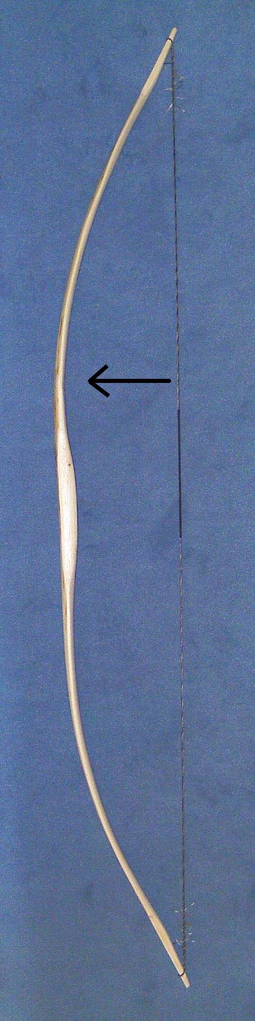

@ acker,
Du mußt nur den Link anklicken, das Bild auf Deinen Rechner speichern und dann mit 200% ansehen. Dann kann man einen Knick etwa fünf Zentimeter über den Griff "vermuten".
PS: Der Bogen gefällt mir immer noch.
Re: "Schulterbogen" vom Bogenbauertreffen
hab ich mal probiert dirk... konnte selbst bei 400% keinen finden...
nicht mal annäherungsweise spuren vom holzabtrag hab ich entdeckt...
rabe? du hast doch irgendein geheimwerkzeug am start, von dem wir alle noch nichts wissen, oder?
Bei dem Bild auf Standhöhe kann man den Knick schon erkennen, wenn man weiß wo man suchen muss. Vorteil für die, die auf dem Bogenbauertreffen waren.

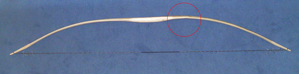

Hallo Rabe,
ein sehr schöner Bogen...
schlicht und schön, ganz mein Geschmack...
meintest Du die Stelle, die ich da markiert hab, von wegen KNICK
solltet ihr von dem hier reden... dann sach ich nur:"Kniefieseler" ;-)
...ja genau, den meine ich! So ein deflexer Knick griffnah sieht immer aus, als wäre der WA da überlastet - darum hab ich den Hinweis dazu geschrieben...

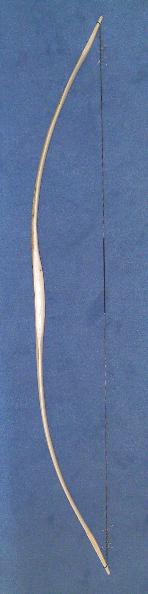

Das oberste Bild: Sehr schön, klassisch, leider mit der Folie im Hintergrund.
Vielleicht kann Botjer es mal bei Gelegenheit freistellen.
Schöner Bogen, toller Tiller.
