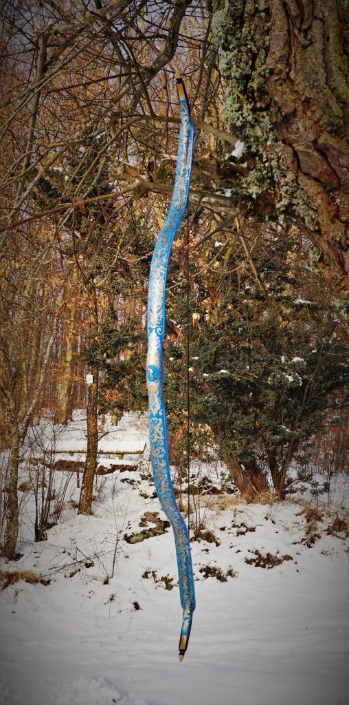

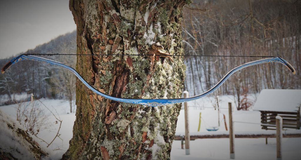

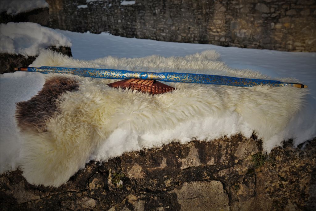

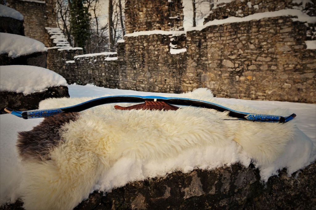

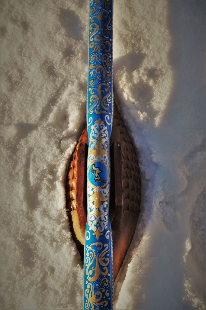

Hi Folks,
nun ist es soweit. Ich habe meinen Osmanen fertig gestellt ;) Das Finish hatte mich den letzten Nerv gekostet. Einer meiner Stifte, die ich nutze , lief auf und ergoss sich über den fertigen Wurfarm. :o Da war nun... ein silberner großer Fleck über dem fertigen Muster. Da hieß es cool bleiben 8) , mit Pinsel und Farbe alles was nicht Silber oder Gold werden sollte wieder blau einzufärben. Der Bogen hat etwas an Zuggewicht zugelegt, was mich überraschte. Er hat nun die Stärke wie vor dem tillern. Nun zu den Daten:
NtN : 120cm
Zuggewicht : 64#@28'' 68#@29'' 72#@30''
Breite : 32cm
Gewicht: 428g mit allem
Sehne: Dacron 16 Strang
Holz: Spitzahorn als Kern Natürlich gewachsene Siyahs aus Apfel
Backing: Straußensehnen
Der Bauch: Wasserbüffelhorn
Der Überzug: 0,3mm Ziegenleder
Finish: Acryl
Hier zu den Bildern (sind paar mehr geworden, da ich mich wieder nicht entscheiden konnte sorry)

und weiter geht's
Heißt Hergestellt von Markus
Heißt 18 Januar 2018
Heißt Prinz
Heißt Prinz

der Bogen sieht wirklich toll aus.
Der blaue Hintergrund und das Muster gefällt mir sehr gut.
Klasse Arbeit.

Krasse Wurscht! Haett ich nie und nimmer die Geduld dazu, sowas auch noch so anzumalen.

Sieht ja verdammt gut aus, und wieviel Arbeit die Malerei war, will ich erst gar nicht wissen, viel Spass damit. Falls Du mit dem Bogen mal durchs Chrony schiessen solltest, oder wenn Weitschussergebnisse vorlägen, würden mich diese sehr interessieren.

Bowster hat geschrieben:Falls Du mit dem Bogen mal durchs Chrony schiessen solltest, oder wenn Weitschussergebnisse vorlägen, würden mich diese sehr interessieren.
Hab ich doch schon und hab es auch schon gepostet ;) Mit einem 8gpp habe ich 201fps und mit 9,2gpp 187fps, aber da war er 4# schwächer.
Schön das er euch gefällt
Beiträge: 3684
Re: Osmanischer Kompositbogen 64#@28''
bei 28" Auszug?
Beiträge: 3243
Hat Dank erhalten: 101 Mal
Ja, weil bei mehr werden mir die Finger so arg gequetscht. Ich muss erst die Daumentechnik lernen.
Beiträge: 3684
Das sind ja dann erst recht top Werte, :o

Servus, eine Augenweide, du hast echt ein Talent für Kompositbögen, das Finish ist dir gelungen, hohe Handwerkskunst.
