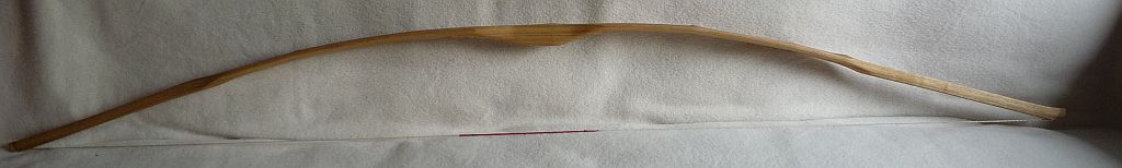

Eigentlich hatte ich nicht vor diesen Bogen zu präsentieren, aber weil gerade die Mölle- Diskussion so aktuell ist jetzt doch.
Die Robinie habe ich freundlicherweise von Matthias / Neugier bekommen. Bis jetzt hat der Bogen etwa 150 Schuss hinter sich. Ein mal mit Leinölfirnis behandelt. Der obere Wurfarm ist etwa 1,5 cm länger.

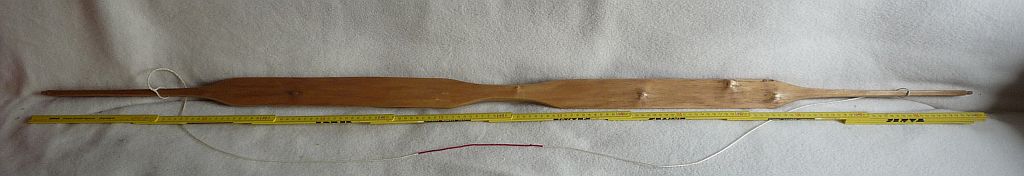

Der Bogen ist 1,62 m lang
aufgespannt 1,57 m
Standhöhe 14 cm
47# @ 28"
Gewicht ohne Sehne 485 g
10 Strang FF

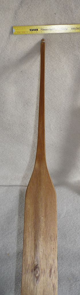

Die Needels sind 30 cm, 1,6cm am Beginn auf 1cm vor den Tips
Der Biegebereich ist 5cm breit auf 4,5cm vor dem Übergang zu den Needels. Der Übergang ist 5cm lang.
aufgespannt 1,57 m
Standhöhe 14 cm
47# @ 28"
10 Strang FF

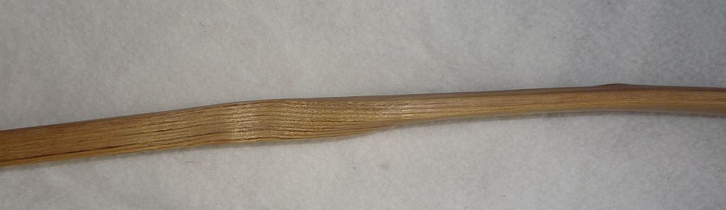

Gratuliere, das ist einmal ein aussergewöhnliches Stück. Tolles Design und die Verarbeitung ist echt klasse. Haben die biegenden Bereiche der WA einen Dickentaper? - möchte auch mal sowas versuchen.
Gruss Thomas
Gruss Thomas

Ich finde den Bogen klasse! So etwas schwebt mir auch vor, aber noch bin ich nicht so weit. Die Übergänge vom biegenden Bereich des Wurfarms zu den Needles und die Tips finde ich sehr gelungen.
Herzlichen Glückwunsch und
Ralf
Ralf

Gut umgesetzt, mir wären die Nadeln zwar ein döt zu lang, aber man muß ja auch mal was testen

@acker:
Hmm, gerade habe ich einen Mölle mit einem ähnlichen Verhältnis Needles / biegender Bereich auf einen Ulmenstave gezeichnet. Wären Dir bei Ulme die Needles auch zu lang? Bei dem Stave möchte ich nämlich ungerne testen, sondern lieber genießen.

@Schnabelkanne
Der Biegebereich hat keinen Dickentaper.
@acker
Ich hab das selbe Design gerade zwei mal hintereinander gebaut. Gleiche Gesamtlänge, aber beim ersten die Needles 3cm kürzer und entsprechend den Biegebereich 3cm länger. Der schießt deutlich spürbar lahmer. Allerdings ist der Biegebereich beim ersten über die gesamte Länge 0,5cm breiter. Ist etwas hübscher an zu sehen aber schießt lange nicht so gut. Beide aus etwa gleichwertiger Robinie.
Gruß Wolfgang
@acker
Gruß Wolfgang

Hi, erstmal schöner Bogen!
Finde ich sehr interessant und sieht gut verarbeitet aus.
Hängt das mit dem fehlenden Dickentaper im Biegebereich mit den dickeren Needles zusammen?
Breitentaper scheint ja auch kaum vorhanden zu sein im Biegebereich?
Der Bogen ist ja relativ kurz. Wäre das Schussverhalten weicher, wenn der Bogen 180cm lang wäre? Was meinst du?
Welche Auswirkung hätte denn eine Verlängerung des Designs? Ich kann mir das gerade nicht so bildlich vorstellen.
Ich spiele mit dem Gedanken entweder einen 180cm langen Pyramidalbogen oder eben einen Bogen mit Needles auf die Länge zu bauen.
Ich habe gerade auf einem Turnier einen 160cm langen Pyramidalbogen 50"@28 geschossen und fand den sehr hart zu ziehen.
Mein Freund hatte einen 50-Pfünder im ELB-Design dabei und der war vergleichsweise weicher zu ziehen.
Was würdest du sagen? Dumme Idee? Oder wäre es das wert?
Müsste ich ansonsten einfach probieren.
Lg
Johannes
Lg
Johannes

Mir gefällt Dein Bogen sehr gut. Wenn er darüber hinaus auch gut Pfeile wirft frage ich mich, was daran auszusetzen sein soll?

@Hannes
Der Bogen hat im relativ kurzen und breiten Biegebereich einen Breitentaper von 0,5 cm und keinen Dickentaper. Das ergibt für mich einen angemessenen Tiller. Ein minimaler Dickentaper oder etwas mehr Breitentaper wäre auch noch ok um den äußeren Biegebereich noch etwas mehr zu biegen. Aber viel Dickentaper verträgt das Design nicht, um ein ordentliches Tillerbild zu zeigen. Die dicken Needles garantieren, daß sie steif bleiben. Um den Auszug etwas weicher zu gestalten würde ich eventuell die Needles leicht biegen lassen (dünner machen) und/oder minimal mit dem Taper (Dicke und Breite ist möglich) spielen. Insgesamt den Bogen wesentlich verlängern würde ich eher nicht. Ich befürchte daß er dann auch deutlich langsamer wird. Verlängern des Bogens macht meines Erachtens nur Sinn bei größerem geforderten Auszug. So scheint er mir für 28" Auszug passend. Das Moelle- Design spielt seine Vorteile nur richtig aus wenn der Bogen kurz gestaltet ist. Ich denke 1,80m ist viel zu lang. Vermutlich ist 1,70 die Obergrenze um eine gut Leistung zu erhalten. Im Zweifelsfall lieber etwas breiter als länger.
Gruß Wolfgang
Gruß Wolfgang

Ein schöner und schlichter Bogen.
Jörg
Jörg

Alles klar, vielen Dank für deine Erklärung
Also eine Verlängerung könnte bei 30-31" Auszug Sinn machen. (hätte ich ja)
Aber das Gewicht der Needles würde dann wieder Leistung fressen.
Ich überlegs mir nochmal. 170cm wäre ja schon mal ganz ok für einen Turnierbogen. Es geht mir vor allem um einen weicheren Auszug und dann natürlich auch eine gerade Flugbahn. Aber das hängt dann natürlich auch wieder vom Pfeil ab.
Es ist auf jeden Fall ein guter Ansatz die Bogenenden schmaler zu machen.
Lg
Jo
Lg
Jo

@max2
Bis jetzt ist nichts von Stauchrissen zu sehen.
Gruß Wolfgang
Vorsicht, ich bin zwar kein blutiger Anfänger aber doch noch Anfänger. Meine Erfahrung besteht auch nur aus knapp 30 Bögen und einiges an angelesener Theorie. Den ersten Bogen habe ich vor 1,5 Jahren gebaut.Bogenhannes hat geschrieben:Ich frage einen erfahrenen Bogenbauer, nach seiner Meinung.
Gruß Wolfgang
