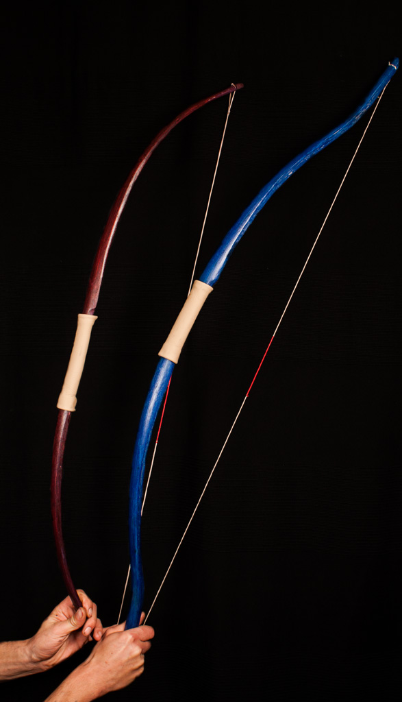

Hallo alle zusammen. Ich bastel ja die ganze Zeit an meiner lustigen "Armbrust". Trotzdem musste ich es einfach mal versuchen einen halbwegs schießbaren Bogen in relativ kurzer Zeit hinzubekommen. Es sollte einfach nur ein "Spaßbogen" sein ohne den Anspruch damit auf nem Parcour, geschweigedenn auf nem Turnier damit anzutreten. Einfach ein Bogen für die Wiese hinterm Haus und möglichst sollten damit Kinder als auch Erwachsene damit schiessen können.
Rausgekommen sind zwei "Geschwister": "Amphio" und "Zethos".
Beide sind aus dem selben halbierten Rattanstab gemacht und mit der HLP in Form gebogen worden.
Auszugsgewicht hab ich ganz bewusst nicht bestimmt weils einfach für mich uninteresant war. Deshalb sind auf dem Bogen auch nur die minimale Auszugslänge und die maximale Auszugslänge vermerkt. Wenn jemanden interessiert mess ich aber mal.
Finish mit farbiger Beize und Holzlack.
Zerreisst die Beiden nicht gleich. Wie gesagt: es sind Spaßbögen :D
..ach ja: für einen Bogen habe ich 2 Stunden gebraucht. Incl. Trocknungszeit des Lacks und OHNE Maschinen!

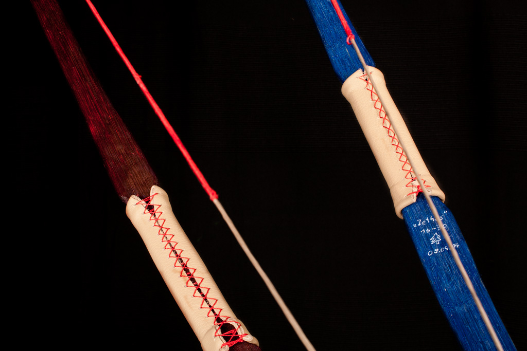

..ja...nähen ist nicht meine Stärke :)

Hihi..Danke erstmal für das Lob (an alle). Ich hab keine Ahnung ob ich mich "entwickelt" habe. Aber Bögen dauern jetzt nicht mehr soooo lange wie beim Ersten und sie schiessen auch besser! :) Also ..mmh..es scheint sich doch irgendwas getan zu haben. ;)
So ein "Blitzfinish" ist nicht sonderlich schwer. Man braucht nur nen warmen Frühlingstag, Wasserbeize und schnelltrocknenden Holzlack. Die Beize trage ich immer mit einem Tuch oder Schwam auf. Danach den Bogen für ne Stunde in die Sonne legen..hin und wieder mal wenden und danach mit Holzlack drauf. Bei den Beiden Bögen habe ich nach der ersten Lackschicht noch mit 400er Sandpapier die miesen Rattanhaare weggeschliffen und nochmal ne Schicht Lack drübergezogen. So kriegt man selbst bei Rattan ne realtiv glatte Oberfläche hin!
Fichtenelch78
Beiträge: 1306
Re: Bunte Rattan Schnitzerei "Amphio & Zethos"
Beitrag von Fichtenelch78 »

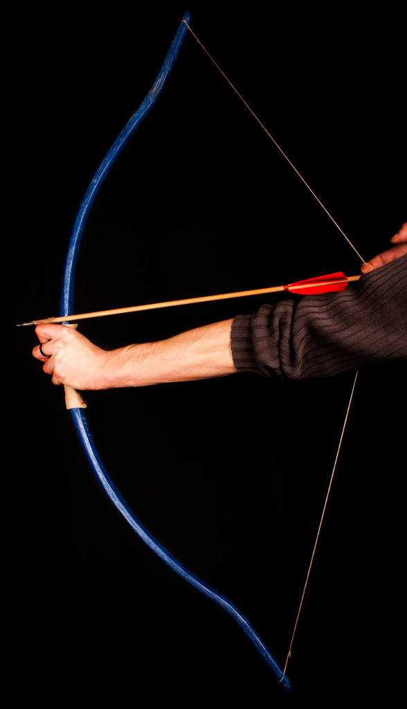

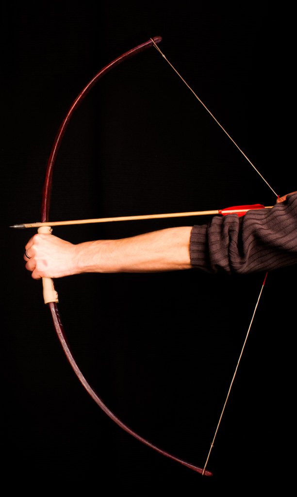

..sooo als fixe Ergänzung: Beide Bögen haben 24 Pfund bei nem 28er Auszug. Wer hätte DAS gedacht da sie aus jeweils einer Hälfte eines ganzen Rattanstabes sind. :) Wobei ich sagen muss der blau zieht sich "straffer" und schiesst auch weiter. Warum auch immer? ?!?!???

Vielleicht wegen der Recurves?
Heidjer
Beiträge: 6893
Hat gedankt: 16 Mal
Hat Dank erhalten: 12 Mal
Beitrag von Heidjer »
Fichtenelch78 hat geschrieben:..Wobei ich sagen muss der blau zieht sich "straffer" und schiesst auch weiter. Warum auch immer?...
Das ist jetzt nicht war, oder?
Ein Wurfarm ist ein Hebel und jeder Teil des Wurfarmes selbst wirkt als Hebel auf dem daneben liegenden Stück Wurfarm.
Ein Hebel funktioniert leichter und besser je flacher der Hebelwinkel ist. Jede reflexe Stelle eines Wurfarmes hat einen flacheren Hebelwinkel.
Schau Dir mal die sogenannten Krabbenbögen an, die bestehen nur aus Reflex. Der Nachteil ist halt, das sie schwer Aufzuspannen sind, sehr zickig auf Fehler reagieren und auch zum Umschlagen neigen. ::)

Hey Beke :) Also das Ausgangsmaterial war ein 1,30 m langer Rattanstab,4 cm im Durchmesser. Also sind beide Bögen genau 1,30 m lang. :) Vom Auszug her macht der Rote nen 28er Auszug mit und der Blaue schafft sogar meine 30. Vom Zuggewicht liegen beide bei etwa 25 Pfund.
Also ich denke man bekommt durchaus zwei Bögen aus einem Stab....WENN das Auszugsgewicht nicht allzu groß sein soll. Allerdings sind beide Bögen nicht unbedingt die schnellsten. Das sind eben eher Bögen für die Wiese vorm Haus als für ein Turnier :D

hmmm.. wenn du die Griffleder am Bogenrücken schnürst gibts keine Muster an der Handfläche . :)

Wenn man bei 25 Pfund Bögen Abdrücke vom Griffleder in der Handfläche hat sollt eman DRINGEND sein Hautpflegeprodukt wechseln! ;D ;D ;D ;D ;D
