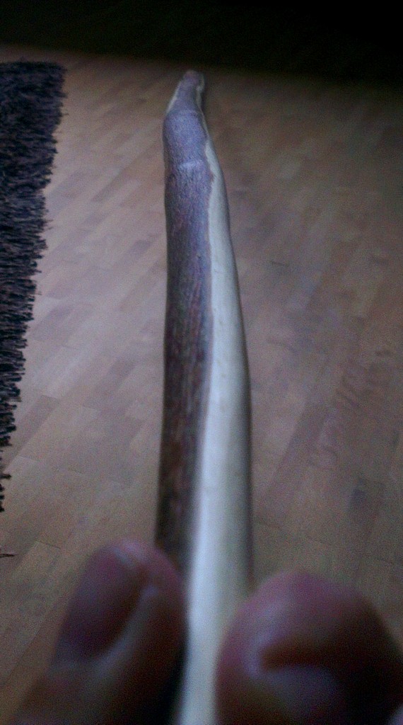

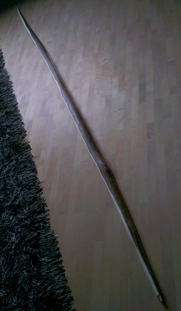

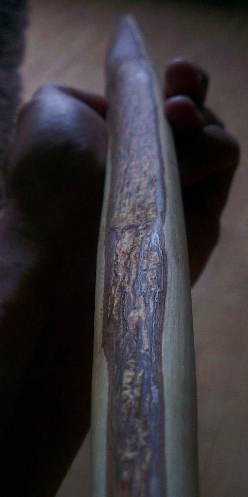

es war einmal ein Stave:
Über 180 Grad Drehwuchs
174cm N/N
50# @ 28", overdraw bis 30" möglich
Sehne 8 Strang FF+
ca. 460 Gramm
Haselstamm mit 5cm Durchmesser und ursprünglich leichtem reflex

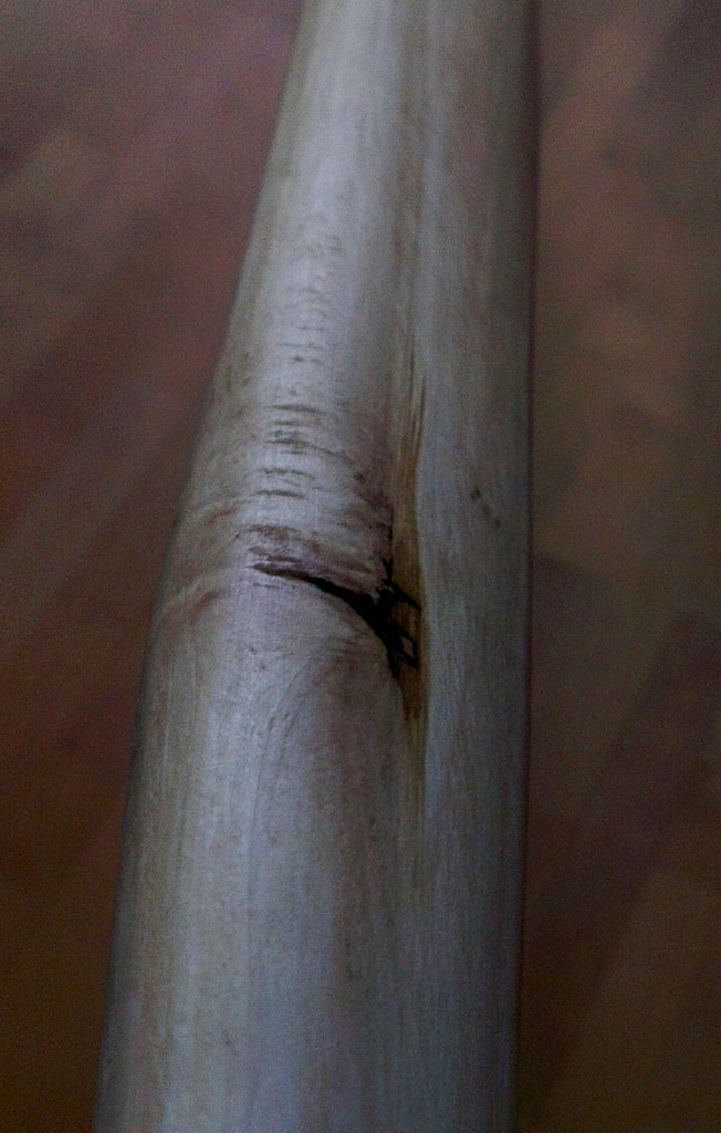

Heraus kam eine explosive Mischung. Der Bogen beschleunigt schwere wie leichte Pfeile überdurchschnittlich gut. Auch bei sehr leichtem Pfeilmaterial (7.5gpp) ist so gut wie kein Handschock zu spüren. Sehr weicher Auszug, hohe Vorspannung, Fehler verzeihend, so das dies mein neuer Tunierbogen wird. Ich bin mir nicht sicher, kann mir aber vorstellen dass die Leistung des Bogen gerade von der Verdrehung profitiert. Bis auf 2 seitliche Korrekturen ist der Bogen nicht getempert. Stauchfalten am Bauch - Fehlanzeige!
Dieser hat sich gewunden und verdreht in der Hoffnung kein Bogen zu werden, doch da lag der Stave falsch!Über 180 Grad Drehwuchs
174cm N/N
Sehne 8 Strang FF+
ca. 460 Gramm

Und da liest man, ab 45° Drehwuchs ab in den Brennofen.
Respekt bei einer halben Umdrehung, du konntest uns zeigen, dass auch das Bogenholz ist!
Lg, Meik

Jetzt will ich aber auch wissen, wie Du das gemacht hast, bitte!
Re: Franksters "Twister 180" 68" 50#@28"
Man muss sich den Bogen als Propeller vorstellen. D.h. gar nicht erst versuchen eine ideale Bogenform rausarbeiten, sondern dem verdrehten Rücken folgen. Der Rest ergibt sich durchs Tillern. Ich hab den Bogen ohne Rücksicht auf Verluste gebaut - und war dann doch selbst über das Resultat sehr erstaunt.
Aber auch generell hat sich meine Meinung zu Hasel seit den letzten Bögen immer mehr zum Positiven verändert.

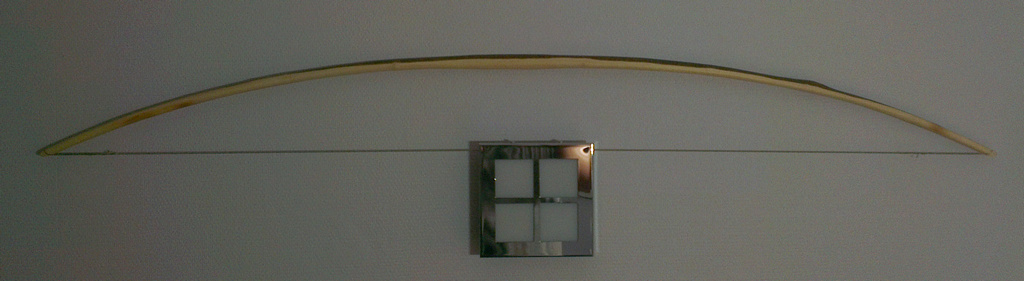

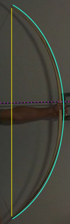

Heißt das, dass er im entspannten Zustand immernoch verdreht ist und auf Standhöhe nicht mehr? Wenn ja, ist das wirklich sehr interessant.
Ansonsten finde ich den Bogen sehr schön. Schlicht und elegant. Klasse!
Grüße, Marc
Grüße, Marc
Der Bauch ist stark gerundet. Die Verdrehung am Rücken gibt bei Vollauszug etwas nach.

Du hast ein Rad ab Frank
. Du machst aus den unmöglichsten Stücken Holz die tollsten Bögen. Wie immer schön puristisch, geiler Tiller und sagenhafte Performance. Nachdem er Dein neuer Turnierbogen wird, nehme ich stark an, daß ich ihn Ende des Monats zu sehen bekomme, richtig? Ich werde meinen Holler leider bis dahin nicht fertig bekommen. Steuer geht derzeit vor, vor allem, wenn ich nicht riskieren will, daß mich meine Oberlandesregierung einen Kopf kürzer macht

Haselbogen pur...!!
Einfach nur geil, absolut Traumhafter Tiller.
Und wenn man dann noch die 180° Verdrehung bedenkt, fällt einem dazu eigentlich nix mehr ein...
(außer vielleicht, den Mund irgendwann wieder zuzuklappen...)
Toller grosser Bogen :-)

Sehr schick.
Verneig ...
Super geiler Hasel !
Super Sache, Frankster!
Schaut euch mal Stefan Kaletschs "Querulant" in diesem Zusammenhang an.
