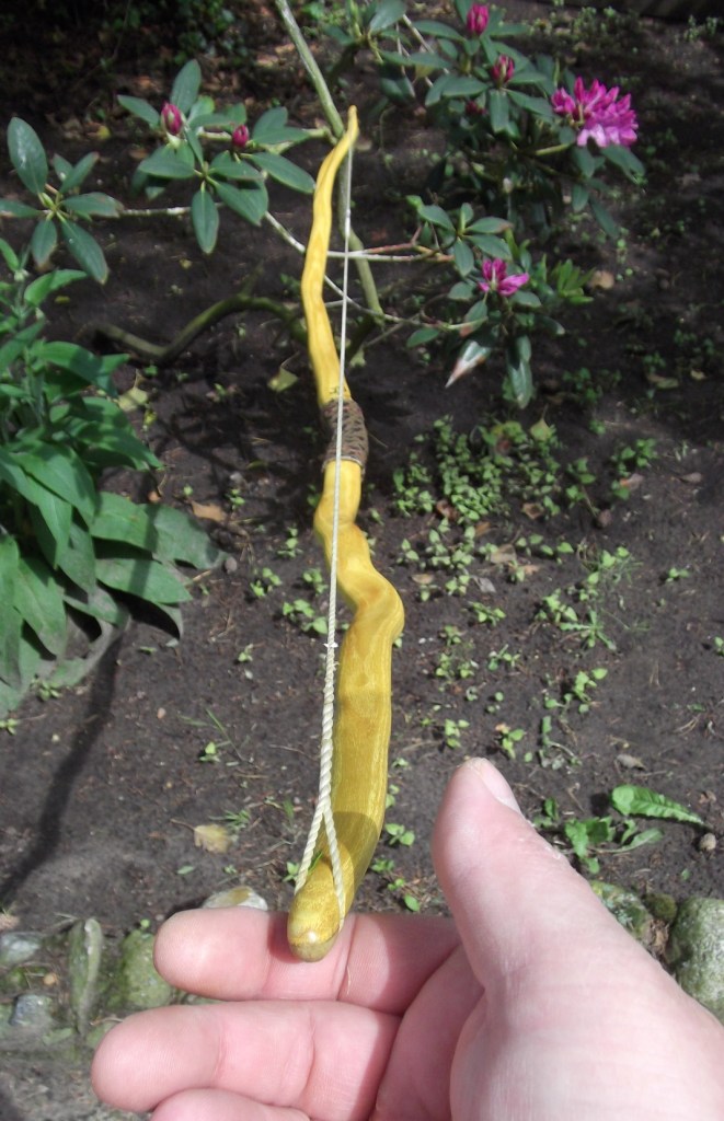

So, dann präsentiere ich hier mal den "Snakedancer", der aus meinem ersten Versuch des Bowswap-Bow
http://www.fletchers-corner.de/viewtopi ... 71&t=22184
entstanden ist... :)
Ein paar Daten...:
Material : Osage
Typ : Snakey Charakter Selfbow, leicht im Griff mitbiegend
l.ü.a. : 159 cm (62 1/2")
l.N/N : 156 cm (61 1/2")
Breite / Tiefe Griffbereich : 27 / 16 mm
zu den Tipps pyramidial auslaufend auf : 9 / 10 mm
Standhöhe : 6"
Tippoverlays aus Walnusskernholz
Sehne 8 Strang Dacron B 55, flämisch mit Öhrchen auf beiden Seiten

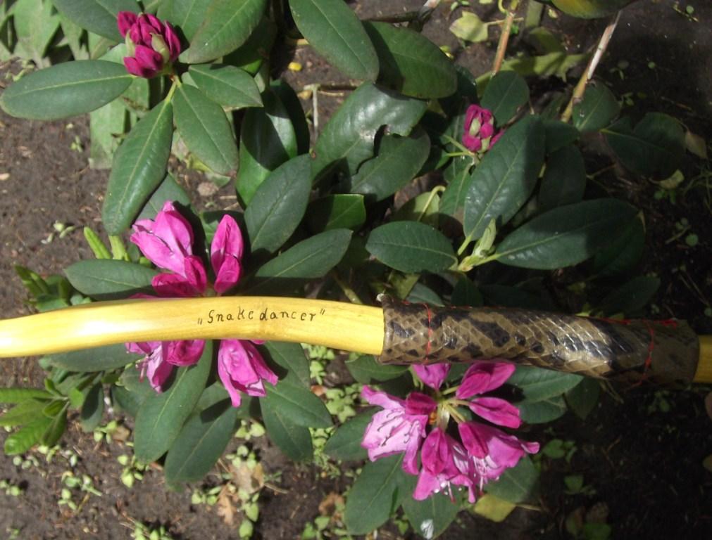

Griffleder : Rindsleder mit Phytonprägung
Finish : 3 Lagen Clou Bienenwachslasur Weiß / Transparent
Zuggewicht : 42# @ 28"
Und noch ein paar hübsche Bilders dazu...:
...abgespannt...
...abgespannt...
...Griffleder...
...Griffleder...
...aufgespannt...
...aufgespannt...
...Bauchseitig...
...Bauchseitig...
...Sehnenlage...
...Sehnenlage...
...Tippoverlays...
...Tippoverlays...
...Signatur...
...Signatur...
...Vollauszug...
...Vollauszug...
3/4 Profil (oder so) von vorne...
...und so heißt er nu´....
Lob, Kritik, Anregungen, sonstiges, wie immer gerne... ;) :D
