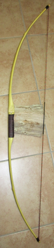

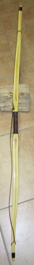

Wie versprochen präsentiere ich meinen ersten Holzbogen (der vorherige war ja aus Rattan). Der Ursprung war ein dünner und kurzer Holunderstave mit etwas Drehwuchs. Ich hatte da so diverse Problemchen mit dem Tiller (zu sehen in diesem Thread). An dieser Stelle auch noch mal herzlichen Dank für alle Tips und Hilfestellungen.
Die Basisdaten:
Holz: Holunder
NtN: 46"
Standhöhe: 5.5"
Zuggewicht: 16# @ 18"
Sehne: 10 Strang Dacron
Finish: 3 Lagen Bootslack, mit Stahlwolle leicht mattiert.
Der Bogen ist sicher nicht perfekt geworden. Mit dem Tiller bin ich nicht wirklich zufrieden, aber noch mehr wegnehmen geht einfach nicht - siehe Zuggewicht. Er schießt inzwischen ganz anständig und hat mehr als 200 Schuß klaglos ertragen. Immerhin hab ich während des Baus viel gelernt, so daß ich als nächstes mal einen normal großen Bogen angehen werde.
Hier die Bülderschen:
Bogenrücken ungespannt.
Und der Bauch.
Und der Bauch.

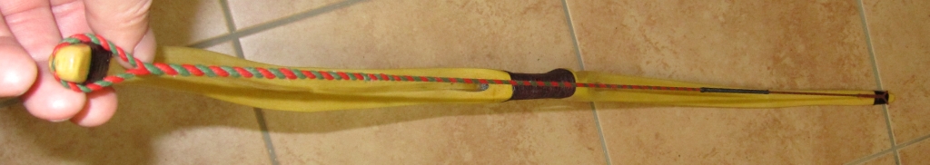

Oberer WA Bauch im Detail. Beim nächsten Bogen wird es auch keine Scratchmarks mehr geben ;)
Griff mit Irish Linen umwickelt.

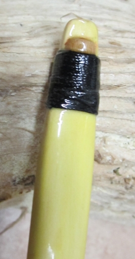

Nocke Draufsicht.
Nocke Draufsicht.

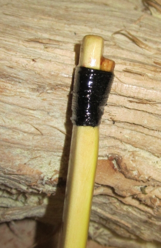

Nocke von der Seite. Der Keil ist aus Buchenholz, mit Epoxy aufgeklebt und mit Wickelgarn gesichert.

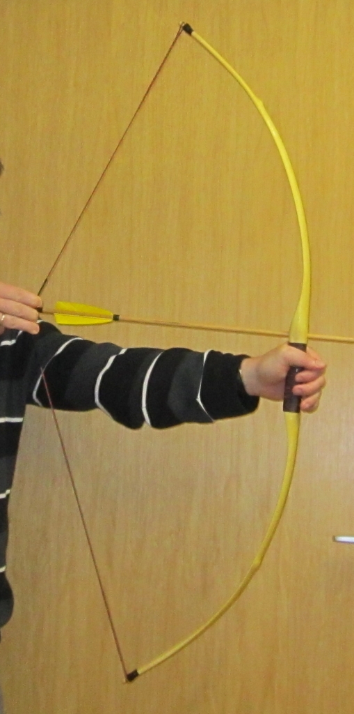

Auf Standhöhe - Biegung etwas unsymmetrisch, da ein WA reflex war und der andere WA deflex.
Tiller sieht im Vollauszug dann symmetrischer aus. Das sind ca. 18".

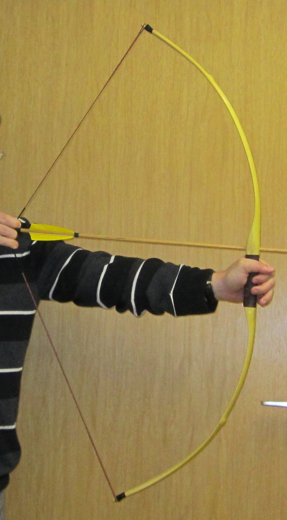

Das sind ca. 20" Auszug. Steckt er klaglos weg.
Sehnenverlauf.
Sehnenverlauf.

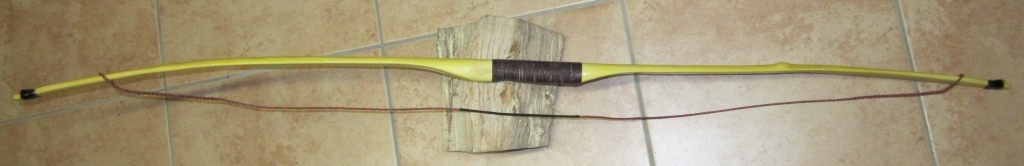

Abgespannt in der Seitenansicht.

Schön geworden... :)

Schick geworden ;)
Ich hab mal mit dem Stückchen Holler rumexperimentiert, da hast bei ca 1m Auszug einen Span vom Rücken abgehoben. Aber das ineteressiert das Ding nicht wirklich :D

...prima, sehr gut geworden, jetzt "bist Du drin"... :)
Darfst die "Anfänger-Kappe" abnehmen... :) :)

Solche Stücke braucht der Bogenbauer auch mal! Wie du selbst sagst hast du viel daran gelernt, und auch wenn er "nur" 16# hat, ist es doch ein guter Bogen geworden. Am Tiller hab ich eigentlich nichts weiter auszusetzen, den finde ich gelungen.
Also Glückwunsch zu dem Bogen, und viel Spaß bei den weiteren, die bestimmt noch folgen werden ;)

Im Grunde ist es sogar schwieriger diesen Leichtgewichten einen sauberen Tiller zu verordnen als den Stärkeren. Ich finde ihn sehr gelungen und schön! Philipp wird sich sicher sehr freuen. Bin mal gespannt welches sein Lieblingsbogen wird - aber ich tippe stark auf den Holler :)

Echt gut geworden, ein Glückspilz, Dein "Großer"!
Hut ab und viele fröhliche gemeinsame Ausflüge.
PS: der Bootslack kommt mir recht dick vor, oder spielt mir hier das Licht einen Streich? Das wäre das einzige, was mir ein bisschen too much wäre.

Boah, danke für all die Blumen. Hätte jetzt eher mit Verriß als mit so viel Lob gerechnet!
Ravenheart hat geschrieben:Darfst die "Anfänger-Kappe" abnehmen...
Urgs, einerseits freut mich das natürlich, aber andererseits erzeugt es auch wieder Druck und größere Ansprüche. Aber man wächst ja mit seinen Aufgaben (zumindest die Leber tut das). :)
eddytwobows hat geschrieben:Holler iss ja schon ein geiles Zeugs, nich wahr...?!!
Hab zwar außer Holler bisher nur Rattan bearbeitet, aber ich sag jetzt einfach mal: "Sir, yes indeed, Sir!" 8)
Frankster hat geschrieben:Bin mal gespannt welches sein Lieblingsbogen wird - aber ich tippe stark auf den Holler
Ich tippe eher auf den Manau "Red Spark". Der gibt einfach optisch etwas mehr her wegen der Bogenrückenverzierung, zumindest für Kinderaugen. Den Holler hab ich aber absichtlich optisch nicht aufgepeppt.
Palmstroem hat geschrieben:der Bootslack kommt mir recht dick vor, oder spielt mir hier das Licht einen Streich?
Jaein. Drei Lagen sind schon relativ viel, ja. Er glänzt auch noch an ein paar Stellen, weil ich mich nicht getraut habe, noch mehr mit der Stahlwolle runterzubürsten. Ich hab das noch nicht so im Gefühl, wie viel ich schleifen kann, ohne wieder auf dem Holz selber anzulangen. Prinzipiell wollte ich ihn aber komplett matt machen. Vielleicht arbeite ich noch etwas nach. Optisch könnte es sein, daß Du die intensiv gelbe Farbe am Rücken fehlinterpretierst, denn da hab ich noch gut was an Bast draufgelassen, und der ist beim Holler gelb.

Okeee, eigentlich find ich den Bogen super, insbesondere weil Holunder durch den Markkanal immer so einen schmissigen Charakter hat. Und soweit ich das beurteilen kann ist der Tiller super, die Nocks schön gearbeitet und der Griff echt klasse.
ABER, das Gelb geht mit dem schwarzweißen Ringelpulli ÜBERHAUPT nicht.
