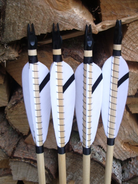

Ich hatte Lust auf ne schnellere Federform, also hab ich wieder gebastelt:
Ich hoffe sie gefallen euch ähnlich gut, wie mir :)

@Sateless: Sind dir die Federn nicht zu nah an den Nocks? Ich wüsste irgendwie gar nicht, wie ich da anlangen soll.

Gornarak hat geschrieben:@Sateless: Sind dir die Federn nicht zu nah an den Nocks? Ich wüsste irgendwie gar nicht, wie ich da anlangen soll.
Ich denke mit der Daumentechnik sollte das keine Probleme machen. ;)

wie fennek schon andeutet: das muss so :)
ich hab die form und die federposition von indischen scheiben und kriegspfeilen aus der moghul-ära und türkischen puta und tirkes pfeilen angelehnt. da ist auch immer eine feder parallel zur sehne. daher hab ich das einfach mal imitiert, da das meine einzige chance ist, zu verstehen, warum man es gemacht hat.

@Sateless: Ei, schick! Schön und schlicht... Hast du mit Zahnseide gewickelt?
Bei meinen "osmanisch angehauchten" Pfeilen war ich bisher nicht so mutig, ich hab immer noch etwas Abstand zwischen Nock und Feder. Was ich wieder vergessen hab: Warum macht man es so? Ich meine mich dunkel zu erinnern, dass es irgendwas mit'm Luftwiderstand zu tun hat... ??? Vielleicht kannst du mich ja aufklären.

Soweit ich das verstanden habe: je weiter hinten die Federn, desto größer der Hebel, mit dem sie auf den Pfeil einwirken, wenn der nach dem Abschuss leicht quer steht. Bzw man kann die gleiche stabilisierende Wirkung mit kleineren/niedrigeren Federn erreichen, die wiederum den Pfeil weniger bremsen.
