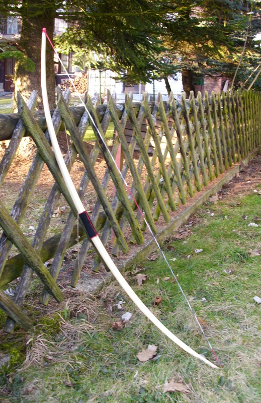

Hallo ,
Wildapfel - Bogen in natur gewachsenem R/D Profil
164cm N/N
50# @ 27"
overlay´s aus Ulme
versiegelt mit Leinölfirnis
164cm N/N
50# @ 27"
overlay´s aus Ulme

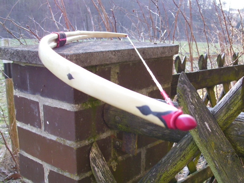

Nr 2
Bogen aus Eberesche , geflippte Enden mit Hanf stabilisiert .
Griffwicklung aus Hanfschnur , arrowpass und Hanfblende aus Kirschrinde .
Overlay´s aus Zwetschke .
162cm N/N
55# @ 27"
Nr 2
162cm N/N
55# @ 27"

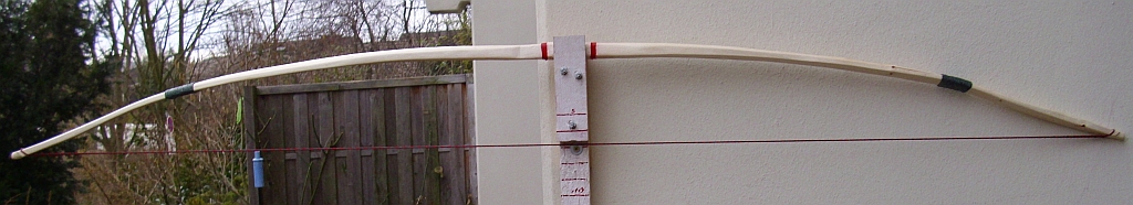

hier ist sie nun, meine 2.Hasel, genannt Hazelwave
Sie hat mir beim Tillern durch die Doppelwelle im unteren Wurfarm etliche Probleme bereitet, aber im Vollauszug wird sie etwas hübscher.
Die Daten:
Länge NtN: 172 cm
33# @ 28"
Enden ganz leicht geflippt
Lackiert mit beigem Acryllack
Tips Nussbaum dunkel gebeizt
Griff dunkelbraunes Wildleder
Griff mit Sehnengarn in Sehnenfarben vernäht
Arrowpass beiges Blankleder
Gerd

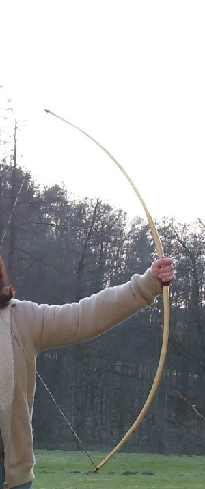

Archerbald's Hazle-Sapl
Holz: Haselnuss
Länge N/N: 170,5cm, ca. 67"
Zuggewicht: 40# @ 29"
Ein paar weitere Infos:
Selfnocks
Gewicht: 549g
Sehne: 10-Strang Dacron B50
Oberflächenbehandlung: Schellack
Ledergriff
Der Bau-Thread
Holz: Haselnuss
Selfnocks
Gewicht: 549g
Ledergriff
Der Bau-Thread

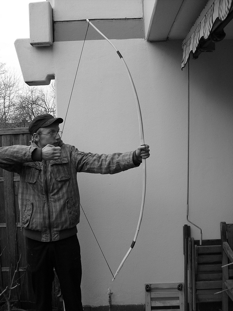

Robinia light & dark
Teilnehmer 44: zacki........Robinie
Link zu Sapling Turnie 3.2
http://www.fletchers-corner.de/viewtopi ... 89#p267989
Holzart: Robinie
Länge N/N: 182cm
45#@28"
Steifer Griff: 20cm; Lederbandwicklng
WA`s: 48mm Breit auf 2/3 Länge, Tipps sind 13x13mm
Gewicht: 0,685 KG ( Da habe ich noch Sicherheit nach Bogen-Massen-Formel / Soll ich...
Bisher ca. 40x geschossen
Werkzeuge:
Klappsäge, Spalthammer, Ziehmesser, Schweifhobel, Raspel, Ziehklingen, Jap.Säge, Fliesensäge, Feile, Schleifpapier
Bauch u. Rücken
Tillerbilder: Unbespannt / Standhöhe / 26" / Sehnenverlauf
Vollauszug in Atkion
Details:
Nocke mit Hornplättchen ( Splintholzschutz )
Problembereich oberer Fadeout. Beim spalten gesplittertes Holz mit dem Schnitzeisen entfernt u. kleine Risse mit Sek.Kleber behandelt.
So das war`s
Habe wieder einmal dazugelernt. Hat Spaß gemacht! Freue mich auf all die anderen Bögen.

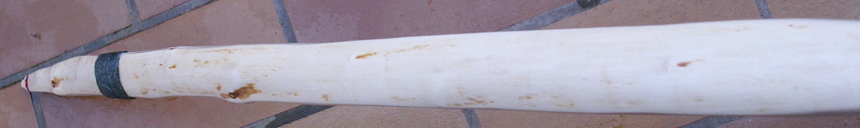

Traubenkirsche
N to N 71“ 41# aus 28“
2 Schichten Parkettlack
Werkzeug: Handsäge, Ziehmesser, Ziehklinge, Raspel, Schweifhobel.
Wicklung unten wegen 2 Stauchrissen
Wicklung oben aus optischen Gründen
Griff deshalb auch aus Leinenschnur und Dacron gewickelt
