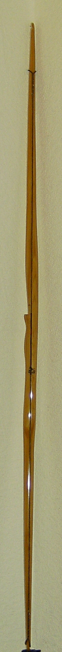

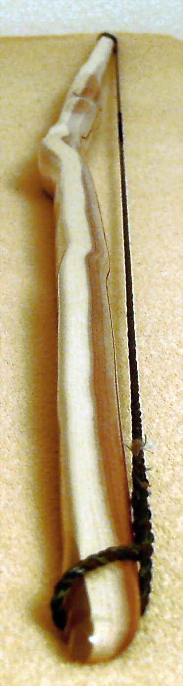

So, nachdem "gemeckert" wurde... ;D ... ich solle mal wieder einen Bogen vorstellen, hier also dieser.
Er ist als Weitschuss-Bogen angelegt, sehr filigran, sehr viel "Dampf"....

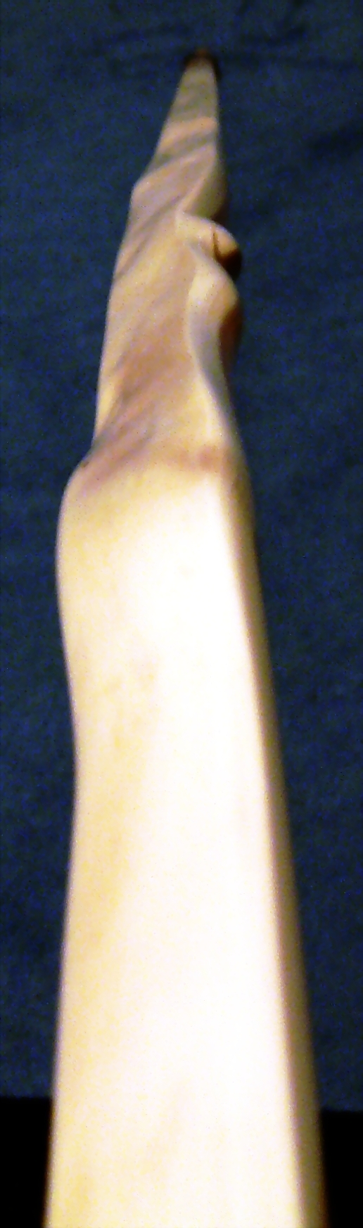

Das Holz (Eibe) war wellig, verdreht, mit Knick und Ast und was weiß ich noch alles - also GAR NICHT kooperativ... (hihi)
...ich konnte es dann aber doch überreden, mitzuspielen... ;)
Es sollte eigentlich mal ein ELB werden, aber einige Teilbereiche standen 45° gedreht zum Rest, das sah so sch****e aus... ::)
Da kam mir die Idee: Je schmaler, desto weniger gekippt erscheint es...
Das kam dabei raus:
(2 Bilder sind leider etwas unscharf, aber besser schaft mein Knipsi das in der Schräge nicht!)

Der Bogen zieht 70#@26"
bei einer effektiven Gesamtlänge von 1,50 m
Die bereitesten Stellen sind 30mm, verjüngen sich dann aber erst schnell,
und laufen ab ca. 1/3 vom Griff dann linear auf die minimierten Nocken mit Hornoverlays zu.

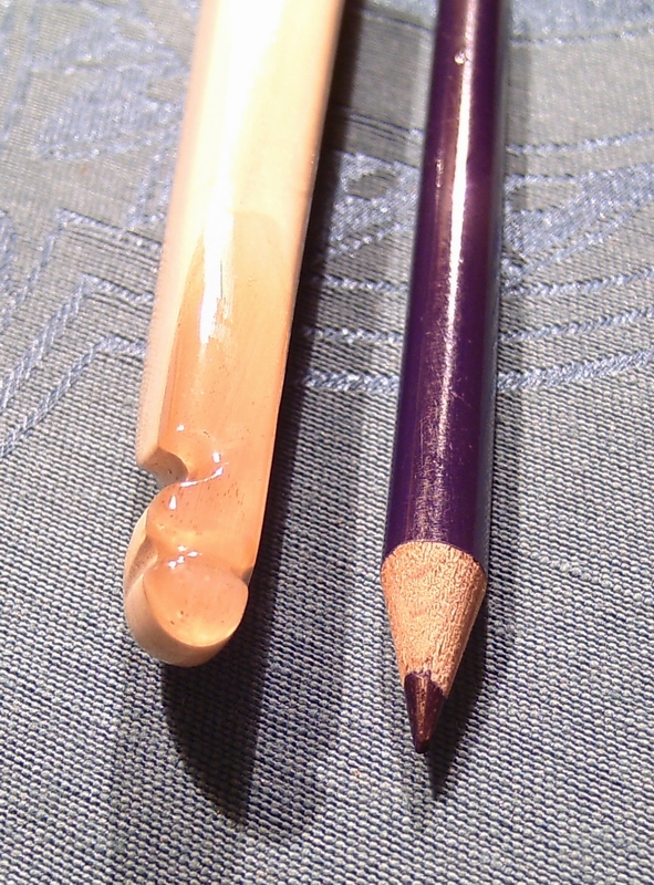

Die Sehnenkerben sind einseitig, um Breite und damit Gewicht an den Enden zu sparen.

Also der Bogen sieht halt einfach wie geleckt aus :o Die Overlays sind auch interessant so transparent, einseitige Nocken hab ich bisher auch noch nicht an einem hier präsentierten gesehen...

Die arbeit an den Nocken ist schon mehr als erste Sahne !

Sehr gut umgesetzt. Und hier sieht man auch, wie man aus einer Kamera mit bescheidener Optik ein Optimum herausholen kann.
Bogen sehr schön freigestellt und von der Perspektive auch sehr anschaulich. :)

Ich finde, das sieht sehr abgefahren aus, mit der Verdrehung, und dann schwupp doch wieder gerade der Bogen. Das Finish ist auch allererste Sahne.
Was ist das eigentlich für ein Horn das du da als Overlay benutzt hast? Die Transparenz ist mal richtig genial!
Die Kurven sehen wie geleckt aus, einfach makellos und schön!

Das ist Schottisches Highland-Rind Die sind im oberen Bereich schwarz oder braun, etwa ab der Hälfte (Länge ca. 40 cm) dann so hell und durchscheinend... (Kleber: Epoxi)...
Nehme ich auch gerne für Pfeilanlagen, da sieht man dann voll das drunter liegende Holz durch; (allerdings auch jede Luftblase, die man mit "einbaut"... ::) )...
