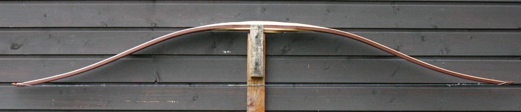

Maße :
Länge 1,65 , Breite Fadeouts 3,8 --Tips 0,5 cm
Zuggewicht 45 lbs bei 28 "
Hick, IPE, Massa, Massa
187 fps bei 10gpp Pfeil und Fingerablass

Cool !
Ist das Ipe sehr dünn verbaut ?

ja, das Ipe ist unter dem Hick--ganz dünn( hab mich eigentlich vergriffen--sollte auch Massa werden)

Wie siehst Du Massa und Ipe im vergleich arcus ?
Viele würden ja das Ipe eher als Bauchlaminat nehmen und das Massa in die Mittellage.
Ich teste grade etwas mit Ipe rum , bin mir aber auch noch nicht so sicher dabei wie beim Massa , welches ich als wesentlich verarbeitungs und biege freundlicher halte .
Gruß acker

Sieht sehr gut aus, den würde ich gerne mal live erleben …

Hickory auf Terassendiehle, gell?
Schönes ding durfte ihn schon in der Hand halten und die tips wieder herrlich dünn *anbet*

Schöner Bogen Arcus.

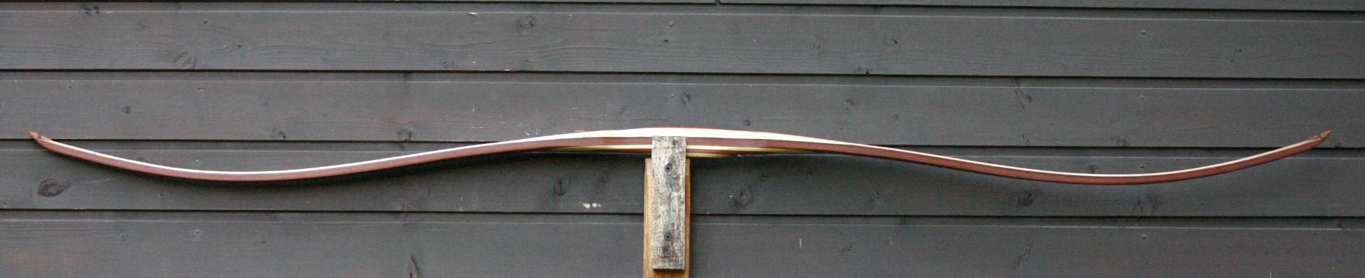

Mich würde einmal der Bogen im entspannten Zustand interessieren. Habe selbst einen angefangenen Bogen - ähnlich dem Laminatbogen aus der TBB4 - rumliegen, der sich zu stark in Griffnähe biegt. Der sieht ausgezogen auch in etwa so aus.
QS

@ Quercus
Dein Wunsch wird erfüllt

Also ich finde die 187fps tierisch beeindruckend... Das ist verdammt schnell!!!
Das Design ist genial. Der Tiller ist super, was wohl auch die 187fps zur Folge hat *gg*
Aber eine frage an alle:
Wieso so ein schweres Holz wie Massa oder Ipe als Mittellage? Meiner Meinung nach ist das nur was für den Bauch...

Hallo arcus grüß dich wie machst du die Laminate verjüngst du die alle zu den Tips hin oder hast du nur das Hick verjüngt?
Ach ja übrigens bevor ich es vergesse ein absoluter Traumbogen genau mein Zuggewicht ;D

der Bogen wiegt 543 gramm
eine Robinie von mir 630g
eine Ulme 450 g
diese 3 haben fast die Selbe Länge nd Design
ein ELB 180 lang--Massa unter Bambus 510 g
Also, bei richtigem Design ist das Holz gar net so schwer
Rolf

Galli: das ist das Massengesetz von Steve Gardner
Arcus: Ok, dann nochmal , wie siehst Du Massa und Ipe im Vergleich ?

ich hab keine Vergleichswerte von IPE und Massa--ist mir eigentlich auch Wurscht--weil beides funktioniert am Bauch
werd aber mal einen alten 58" langen Bogen (Wildkirsche unter Hick) der mir zu leicht geworden ist mit IPE belegen
