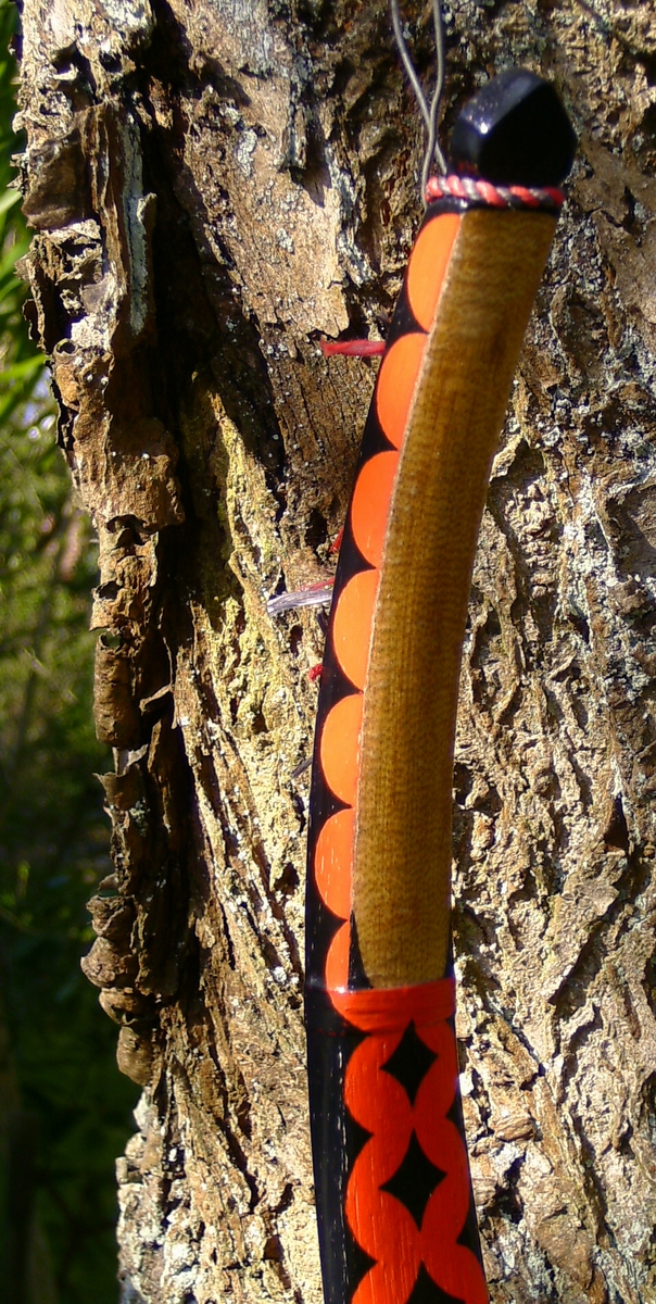

Schon vor längerer Zeit hatte ich für meinen Neffen 1 einen Bogen gebaut. Ich fragte ihn damals, was er wollte:
Robin-Hood-Langbogen?
Indianerbogen?
Hunnenbogen?
Er entschied sich für "Indianerbogen"...
Nun wollte Neffe 2 auch einen haben. Klar, kein Problem, sagte ich, was soll es denn sein?
Indianerbogen?
Hunnenbogen?
Wie aus der Pistole kam: DRACHENBOGEN!
(Äh? ...äääähm... bitte, WAS?) (Hätte ich mir denken können, er fährt momentan voll auf Drachen ab!!)
Und während ich mich noch: "Klar, kein Problem..." murmeln hörte, überlegte ich fieberhaft:
"Drachenbogen"?? Wie soll das aussehen??
Na gut, etwas gegrübelt, ein paar Skizzen, und nun möchte ich Euch das Ergebnis präsentieren:
Den Drachenbogen

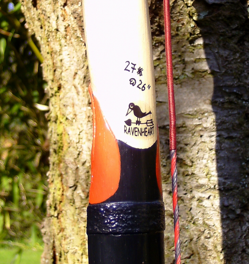

(Die Federn sind mit einer Zackenschere geschnitten, damit sie "drachiger" aussehen!) Technische Daten:
Material: Rattan, Bauch = Außenseite, Griffbereich rückenseitig aufgedoppelt (mit Wicklung)
27#@26" (wobei er anfangs keine 26 ziehen wird!)
Recurves Heißluftgebogen und mit Rohhaut belegt
Gesamtlänge entspannt: 1,33m, effektive Länge: 1,29m
Recurvebereiche: je 15 cm, Griffbereich (incl. Drachenköpfe): 27 cm
Breite/Dicke am Griff: 3,9 / 2,3 cm
Breite/Dicke vor den Recurves: 2,7 / 1,6/1,4 cm
Breite/Dicke Recurves Mitte: 2,1 / 1,9 cm
Indianerbogen?
Hunnenbogen?
Indianerbogen?
Hunnenbogen?
Den Drachenbogen

Ein wirklich sehr schöner Bogen. Hoffentlich weis auch dein Neffe diesen Bogen entsprechend zu würdigen.
Mit welcher Art der Farbe hast Du diesen denn bemalt? Mit Acryllack?
