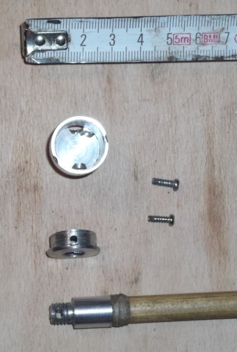

Da ich seit wenigen Wochen der stolze Besitzer einer Modellbau- Drehbank bin, hab ich mir mal so gedacht : "...bauste Dir mal ne´anständige Heul,- bzw. Flötenspitze...!"
Gedacht, getan...also hab ich aus meiner Modellbaurestekiste ein Stück 20,5mm Aluwelle rausgekramt, in die Maschine eingespannt und einfach losgelegt, ohne Zeichnung und ohne große Vorlage...
Und siehe da... es kam sogar etwas funktionierendes dabei heraus... etwas gut funktionierendes... sogar etwas HERVORAGEND funktionierendes...
So ein richtig kleiner, fieser, lauter Krachmacher...^^
Aber hört und seht selbst...
Ein paar Daten:
Ausgangsmaterial: Aluwelle 20,5 mm
dA= 19,5 mm
dI= 16 mm
länge: siehe Fotos
Bohrung Flötenlöcher: 5,2 mm
Kleiner Tipp...
Wenn man die Flöte taktisch ;) anwenden will, bohrt man die Flötenlöcher nur mit 3,5 mm, dann heult er erst, wenn er wieder runterkommt... ;D ;D ;D

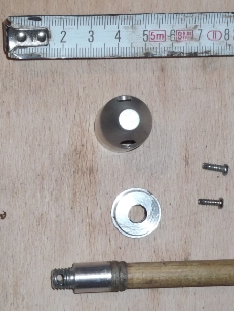

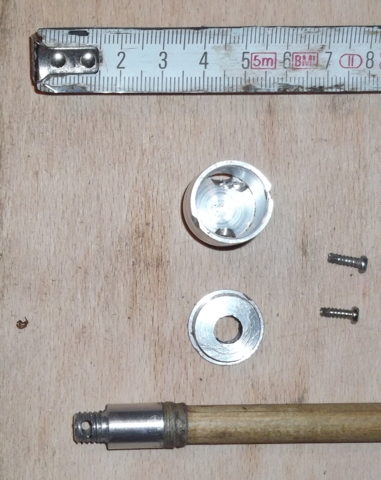

Und noch ein paar Detailbilder...

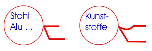

@eddy
Beim Drehen von Kunststoffen muß der Drehstahl einen steileren Schnittwinkel haben. Wenn Du das gleiche Messer wie bei Alu verwendet hast, ist dieses wahrscheinlich nicht geeignet und schmiert tatsächlich.
Zu Veranschaulichung eine grobe Skizze
Es gibt aber auf diversen Maschinenbauseiten genauere Winkelangaben.
