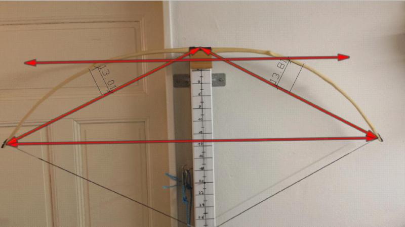

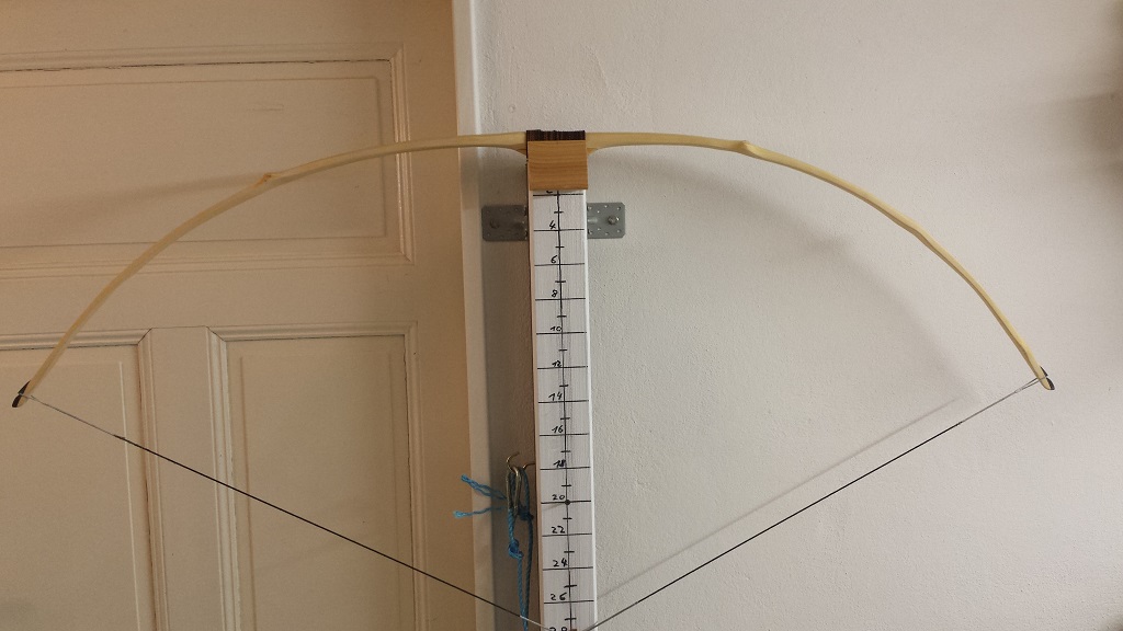

Hallo Leute,
Hab meinen ersten Bogen Getillert und wollte wissen was ihr von dem Tiller haltet?
Ich finds eig ganz ok aber kann sein das ich einfach nichts mehr Sehe und anregung brauche
Holz : Holunder
Der Bogen ist 1,79 m lang
Semi Pyramidal Gebaut
Hat laut Wage bei 28 zoll 37 pfund
Er hat ungefähr 150 Pfeile hinter sich
Der Linke WA ist der Obere
Hier ein par Bilder
Danke euch

Servus, Gratuliere hast du toll gemacht, schöne Biegung - ist das wirklich der Erste?
Vollauszug am Tillerbaum wirklich nur ein paar Sekunden fürs Foto und nur mit Umlenkrolle, viele Bögen wurden am Tillerbaum schön zerstört.

Ich hab 1 Bogen vorher mit meinem Freund Gringo gebaut und quasi alles was ich bis jetzt weiß von ihm gelernt. Dank geht hier an Gringo nochmal !!!
Quasi ist der Holunderbogen der 1 Bogen den ich allein gebaut und Getillert habe. Beim Foto mit dem Vollauszug hab ich mich echt beeilt die Kamera war schon bereit so das ich nur aufn Auslöser drücken musste. werde es mir aber merken und das nächste mal anders machen.

Das sieht gut aus. Einschiessen - Finish druff - freuen !

Re: Tillermeinung (Mein erster)
Sauber.
Hat er fein gemacht.
Kann es sein, dass du deine Skala vom Griff aus gemessen hast?
Dann hast du da knapp 30" Auszug nach AMO.
ich kannte das bis jetzt so das man seine Hand als Richtlinie benutzen kann ab Griff Handbreite + gestrecktem Daumen ergibt Standhöhe das sind bei mir 6 zoll. Ich hab meine Skala unterkannte Griff angelegt und ab da meine makierungen gemacht

Ich finde ja, der Tiller ist ok.
ABER der rechte Wurfarm hat, nach den Bildern zu urteilen, etwas mehr Biegung.
Ich würde jetzt den rechten Wurfarm als den oberen sehen. Der steifere, bzw der stärkere Wurfarm ist der schnellere. Das hat damit zu tun, dass der untere Wurfarm der schnellere sein sollte, damit der Pfeil im Abschuss von der Auflage abgehoben wird. So schlängelt der Pfeil nicht nur um den Bogen sondern auch über die Pfeilauflage. Das heisst der Pfeil touchiert den Bogen nur vor dem Abschuss wenn er ruhig liegt. wird die Sehne losgelassen berührt der Pfeil erder Auflage noch Bogen und schliddert nicht über oder an irgend etwas vorbei.
Also entweder den Bogen umdrehen oder den Linken Wurfarm gegen die Mitte noch etwas mehr biegen lassen. Auch mögliche Variante ist, den rechten wurfarm einen cm kürzen und neue Sehnenkerben anbringen, dann ist der Bogen perfekt
Blackmoney hat geschrieben:ich kannte das bis jetzt so das man seine Hand als Richtlinie benutzen kann ab Griff Handbreite + gestrecktem Daumen ergibt Standhöhe das sind bei mir 6 zoll. Ich hab meine Skala unterkannte Griff angelegt und ab da meine makierungen gemacht
Alles gut.
Nur hast du so bei dem Auszug 1,75" mehr als in der Regel angegeben wird.
28" bei dir sind dann schon 29,75" laut AMO (wie der Auszug in der Regel angegeben wird).
Somit tillerst du den Bogen bei von Dir gemessenen 28" eigentlich schon auf knapp 30".
Das ist für die Reserve und Sicherheit des Bogens im Zweifelsfall aber nicht schädlich.
Kann bei Tillerfragen und Leistungsangaben jedoch zu Verwirrung führen.
Das hab ich so nicht gewusst. Aber wenns nicht schadet bin ich beruhigt. Danke für die Aufklärung

Re: Tillermeinung?? (Mein erster)
@ killerkarpfen
Hab den besagten Bereich am linken wa nochmal bißchen überarbeitet er Biegt sich jetzt etwas mehr. Ich denke man kann es jetzt so lassen.
