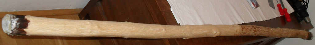

Ich hab den auserkorenen Stamm der dritte von Links im ersten Bild erstmal teilweise geschepst (entrindet, zweites Bild). Weiter bin ich noch nicht gekommen weil mir sonst auf dem Balkon temperaturbedingt ein paar Körperteile abgefallen wären ... Aber da wollt ich gleich was fragen: Die Jahresringe sind sehr dünn für mein Gefühl und beim Schepsen mit einer stumpfen Schwanenhalsziehklinge (eine Spachtel hab ich grad keine) ist mir aufgefallen dass doch hin und wieder sehr dünne Späne Holz mitgehen, wie schlimm ist das? Lässt sich das beim roten Hartriegel komplett vermeiden? Erscheint mir schwierig, weil das Holz doch sehr stark strukturiert ist und die Rinde viel fester als beim Haselnuß dranhängt. Aber vielleicht hat wer noch Tipps dazu? Auf jeden Fall hab ich die Schnittflächen schon mal mit Leim zugepappt und lass auch alles noch auf dem Balkon. Eile hab ich keine. Der Thread wäre eher langfristig angelegt.

So jetz schaut die frisch geschepste Hälfte sehr fein aus, leider hat die andere ein paar Macken, für wie übel haltet ihr das?:
kleine Macken, noch OK??
Wie schon geschrieben ich möchte mir damit Zeit lassen, und da ich noch nie Jahresringe runtergearbeitet habe bin ich einer kleinen Übung nicht abgeneigt (@Fatz: Welcher (Ex)Ausdauersportler ist nicht leicht maso??). Was ich mich nur frage ist ob ich/man das überhaupt sauberer hinbekommen kann als diese Fläche mit den kleinen Macken?

Also: zuerstmal ned schoen, aber sollte noch nix machen. Aber naechstes Mal besser aufpassen.
Jahring bei Hartriegel runtermachen geht ned, weil erstens hat er keine gescheiten und zweitens ist er spannruecking (das Gehubbel auf der Oberflaeche). Der Ring drunter schaut genauso aus, nur dass du ihn nicht findest (weil erstens) und wenn du in doch finden wuerdest du in nicht sauber kriegst, weil du in die ganze Falten nicht reinkommst.
