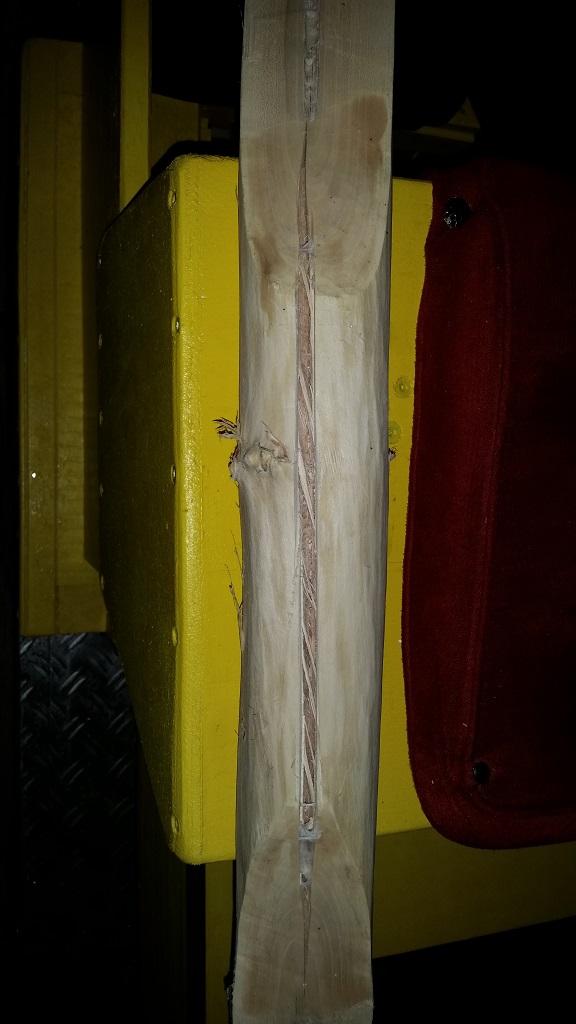

Erwartungsgemäß ist ein dicker Holler im Griff an der Sollstelle gerissen...
Die Sufu hat mir nix verraten. ???
Sollte man sowas bei den Ausmaßen noch verfüllen ? Und wenn ja womit ?
Oder besser abnehmen und was schickes draufleimen ?
Der Stave ist ca 6cm im Griff.

Das reisst weiter bei Benutzung. In die Arme rein.
Abflachen, mögliche Lücken, die zu tief sind mit Epoxy verfüllen, Holz aufkleben, die Fades mit einer strammen Wicklung sichern.

Also alles glatt runter bis aufs Mark und wenn da nix gerissen ist Griff drauf und Bogen bauen?

Neee, nicht ganz so tief. Sonst fabrizierst du einen biegenden Griff, der dann das Griffholz absprengen will.
Darum ja das Verfüllen möglicher Lücken.
Eher so: http://poorfolkbows.com/images/ipe60.JPG

Ajo...
Die Wurfarme werden ja dünner.
Also wenn ich die Mitte ca. 3cm dick lasse und dann die Fades auf gute 2cm am Anfang der Wurfarme schneide müsste das gehen ???

Oder: Auf einer Kreissäge mit absenkbarem Blatt zwei parallele Schnitte setzen bis in den Markkanal und dann mit UHU Endfest ein genau passiges Stück Kantholz (Faserrichtung beachten!) einkleben, einformen und später den Griff mit Schnur-Zierwicklung versehen.

Tach, das lässt sich auch mit einer gscheiten Handsäge machen (du hast den Vorteil des relativ grossen Markkanals). Hauptsache ist, dass ein eingeklebtes Holzstück sauber passt. Kannst ja ein farblich anders Holz nehmen oder ein Stück Holunder und ne gefärbte Klebung - sieht bestimmt so gut aus, dass du ne Wicklung sparen kannst. Ne schöne Wicklung sieht natürlich auch gut aus :)

Dann versuche ich mich demnächst mal mit der Handkreissäge an dem Spalt.
Muss halt aufpassen dass ich nicht abrutsche und in den Wurfarm hacke.
Falls am Griff was schiefgeht kann ich den ja immer noch abnehmen.
Ich habe noch mein Pseudoakatienbrett das sollte halbwegs von der Härte passen und wäre farblich schön abgesetzt.
Eiche ist sicher zu hart?

Hey, kommt darauf an, ob das verwendete Holz mitbiegen soll oder nicht. Solls nicht mitbiegen und nur stabilisieren, iss Eiche OK. Dann kannste auch Knochen, Horn, was weiss ich nehmen und die Optik pimpen ;D (kannste ja auch mit Eiche)
Solls mitbiegen fände ich ein Holz mit ähnlichen Eigenschaften wie Holunder gut.
Aber mit der Handkreissäge -wennn Du damit gut umgehen kannst - warum nicht. Aber so freihand mit der HKS? Son stave iss schnell zum gespleisst werden verurteilt ;D und wird dann halt deutlich kürzer >:)

Bitte Obacht: Mit der Handkreissäge wird es schwierig. Alles eine Frage der sauberen Führung. Ich würde seitlich am Bogenrohling gerade Hölzer anleimen, damit man hier exakt lang führen kann. Die Schnittiefe genau eruieren,ganz wichtig. Ich würde zudem darauf achten, dass die Schnitte wirklich absolut sauber und parallel verlaufen, sonst wird das nichts mit dem sauberen einleimen.
Weiterhin würde ich, um alle Optionen zu haben, ein später mitbiegendes Holz einleimen, Faserrichtung wie der Bogen. Gut geeignet sind Eibe, Kirsche, Pflaume, Ahorn, aber auch andere. Eine Griff-Wicklung dient auch dazu, später auftretende Schwindungen zu stabilisieren und ein weiteres Aufreißen zu vermeiden. Will man sie weglassen, sollte das Holz wirklich endtrocken sein.

Die Biegung im Griff ist bei normalen Flachbögen so gering im Vergleich zum restlichen Bogen, ich denke daß man hier jedes Holz problemlos in so einen Spalt einkleben kann. Auch Hölzer, aus denen man sonst keinen kompletten Bogen bauen würde wie Eiche oder Fichte.
Ich würde ein eher dichtes Holz nehmen. Je mehr Gewicht im Griff, desto weniger Handschock. Auch wenns hier sicher nicht viel ausmacht.

@Georg: Nein, der Riss bzw. der Markkanal reichen noch weit in den Fade-out hinein, sodass ich da keine Fichte einleimen würde.
Wenns nur der Griff wäre...ist es aber nicht. :o

Ich hoffe ja, dass das nur bis runter auf den Markkanal ist.. wenns weiter ist is der Stave eh Schrott denke ich.
Wenn nur aufs Mark, dann kommt beim Dickentaper dann ja noch ca 1cm ungerissener Fade jenseits des Markkanals dazu.
Ich werde mir die ganzen Ratschläge mal durch den Kopf gehen lassen und dann von Erfolg oder Scheitern des Projekts berichten.
